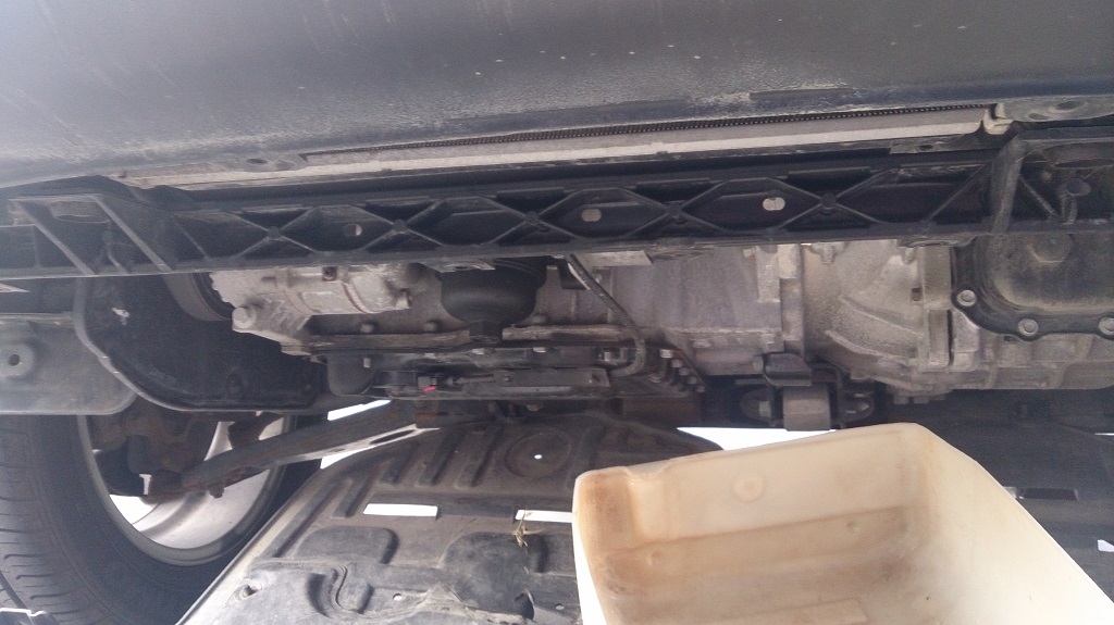

Monteras på slang mellan oljevärmare (?) och kupevärmaren.

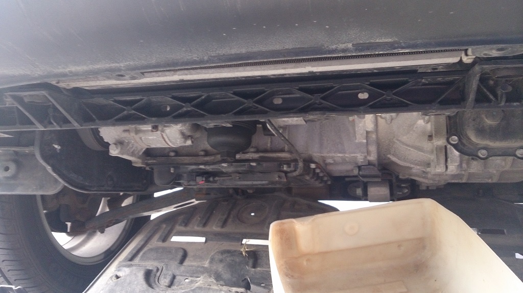

Börja med att ta bort hasplasten under motorn.
DSC_0018_s.jpg DSC_0018_s.jpg Visad 5352 gånger 184.89 KiB

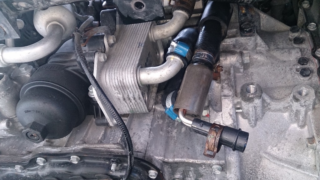

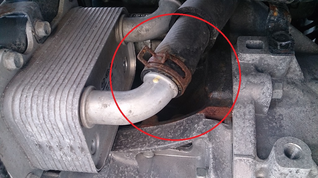

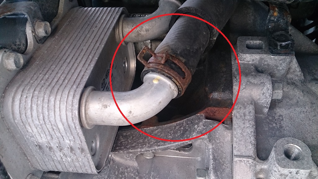

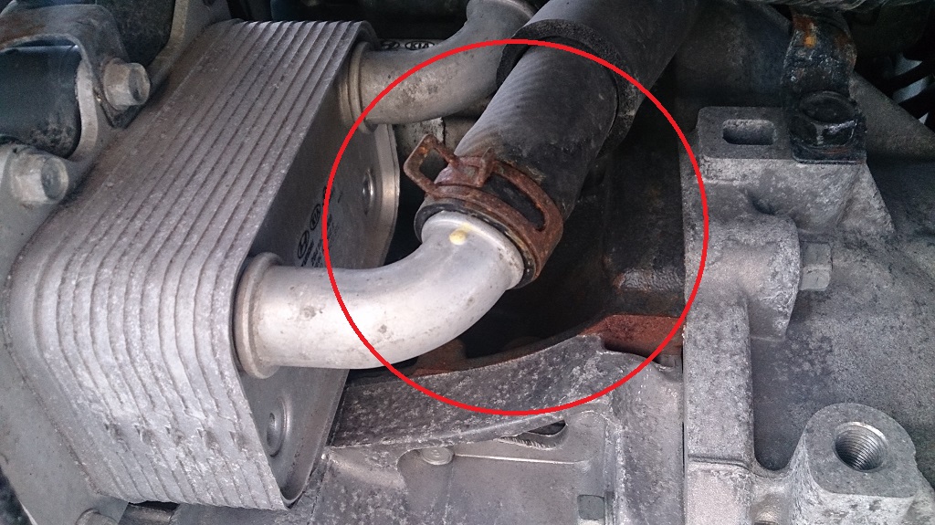

På nästa bild synes slangen som motorvärmaren ska installeras på.
DSC_0017_s.jpg DSC_0017_s.jpg Visad 5352 gånger 259.28 KiB

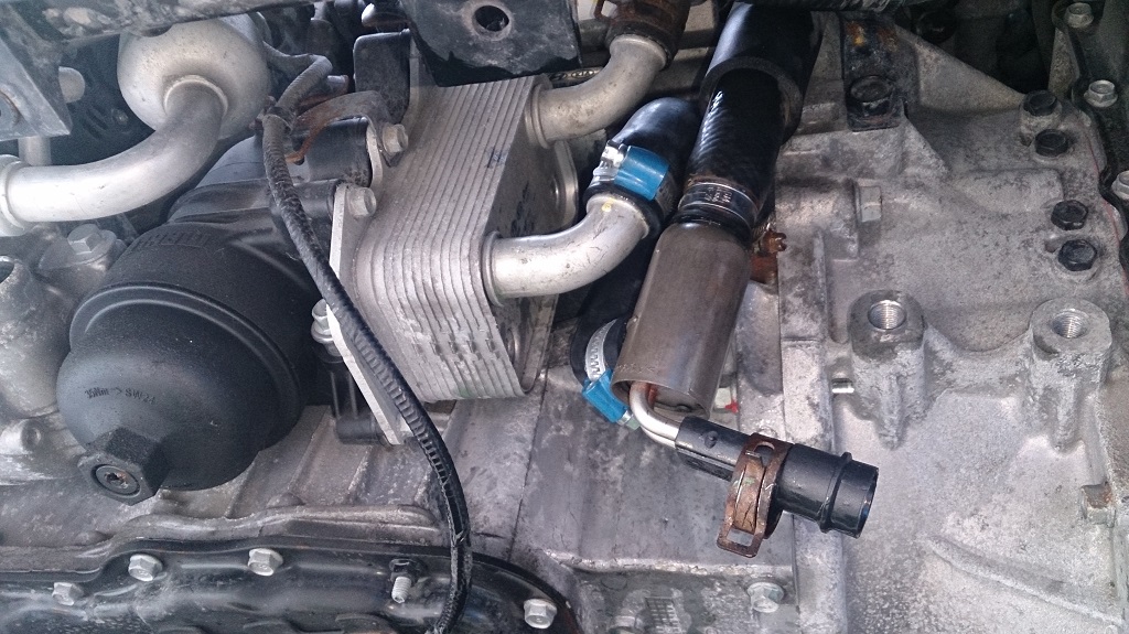

monterad och på plats så ser det ut så här.
DSC_0022_s.jpg DSC_0022_s.jpg Visad 5352 gånger 261.03 KiB

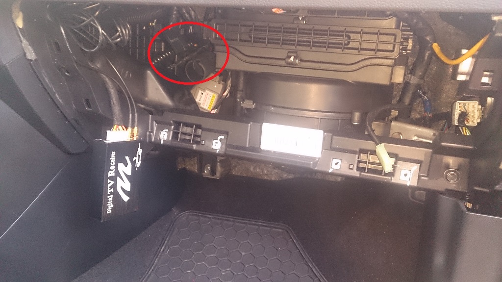

Sen till det lite knepigare, montering av kupévärmarurtaget.

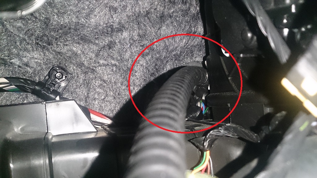

Jag hittade en befintlig genomföring med plats över för kabeln.
För att komma åt den måste man skruva loss handskfacket i bilen, inte alltför invecklat.

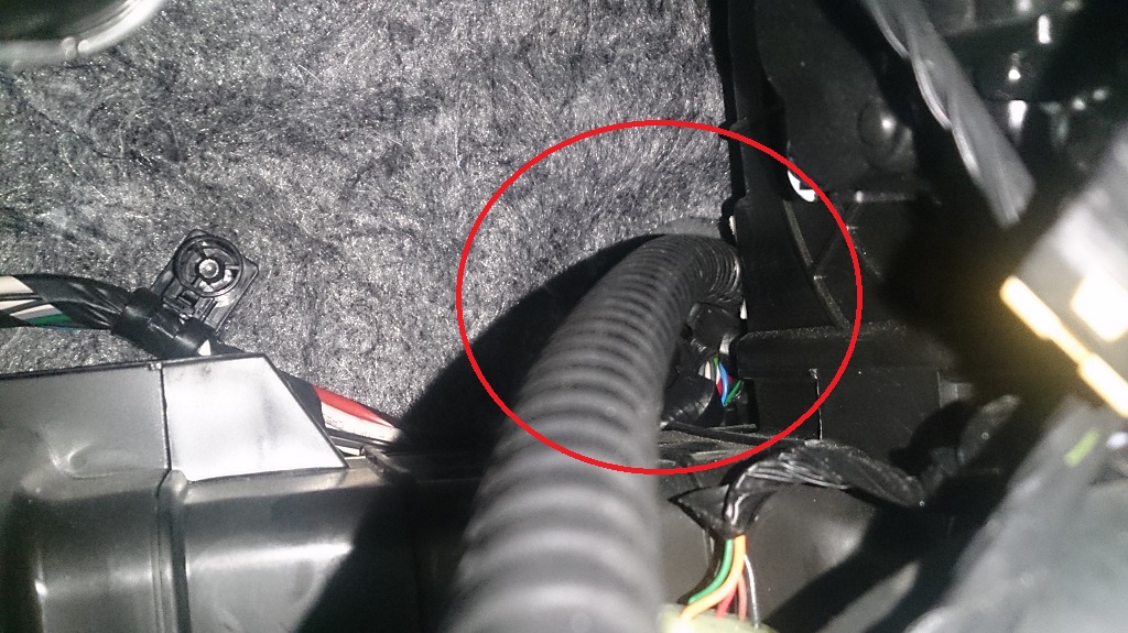

Här är en bild där kabeln redan är installerad, tog ca 30 minuter att få igen kabeln.
DSC_0027_s.jpg DSC_0027_s.jpg Visad 5351 gånger 192.26 KiB
Ytterligare en bild på genomförningen, har tyvärr ingen bild från motorutrymmet.
DSC_0026_s.jpg DSC_0026_s.jpg Visad 5351 gånger 243.65 KiB

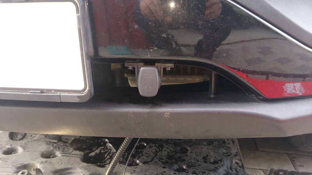

Avslutningsvis en bild på var jag satte själva uttaget på bilen.
DSC_0024_s.jpg DSC_0024_s.jpg Visad 5351 gånger 190.07 KiB
