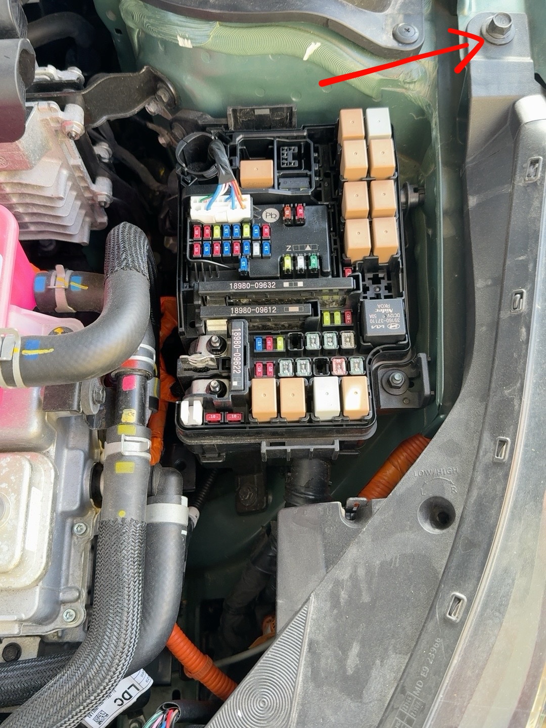

Hej!
Vi har en Kia XCeed PHEV 2023 där 12 V-batteriet har laddat ur två dagar i rad. Kia Assistans hjälpte oss med starthjälp, men trots 45 minuters körning startade bilen inte dagen efter. Vi har därför köpt en DEFA SmartCharge 10A för att försöka ladda batteriet ordentligt. Jag har förstått att man kan ansluta plus till den särskilda metallplinten i säkringsboxen under motorhuven och minus till en jordpunkt på karossen.
Problemet är att DEFA-laddarens plus- och minuskablar sitter ihop ganska nära klämmorna, så de når inte fram till motorlyftöglan som Kia visar i sina instruktioner för starthjälp.
Min fråga är därför:
Kan man använda skruven på karossfästet precis ovanför säkringsboxen som jordpunkt? Se bifogad bild där jag markerat skruven med en röd pil.
Är det någon med XCeed PHEV, eller Ceed SW PHEV med motsvarande motorrum, som har laddat batteriet på det sättet? Jag vill gärna veta exakt vilka anslutningspunkter ni använder och om ni har erfarenhet av DEFA SmartCharge.
Tack på förhand!
