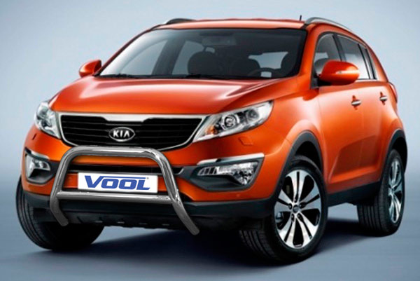

2Kanske en sådan här

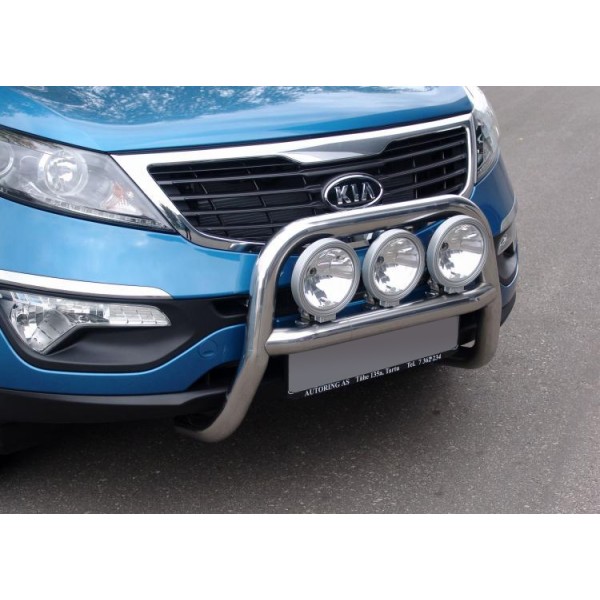

3Eller en sådan här

4Jag har den senare och tycker den är snyggast, låt mig fixa extraljusen åt dig så kommer du undan billigare och framför allt bättr än vanliga handeln

5Lilla/lägre bågen.

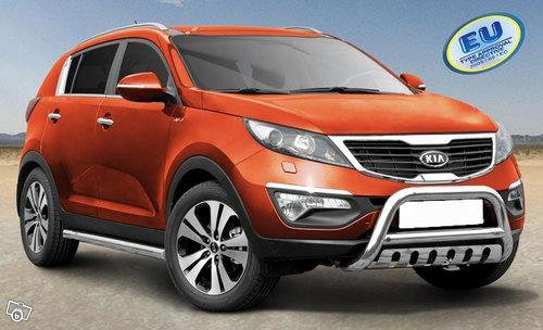

7Den här va rätt fräck åxå
