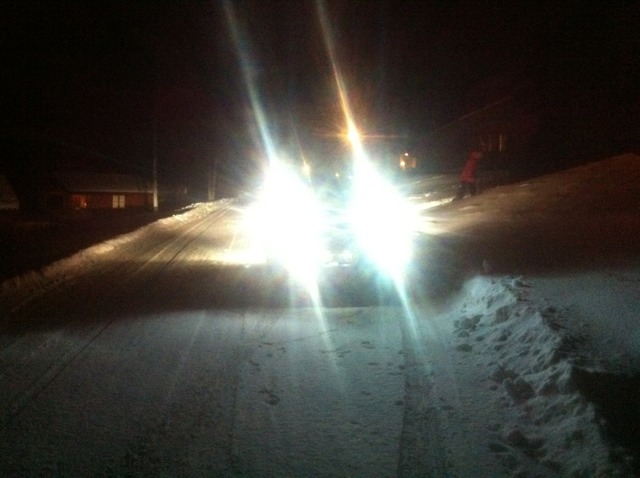

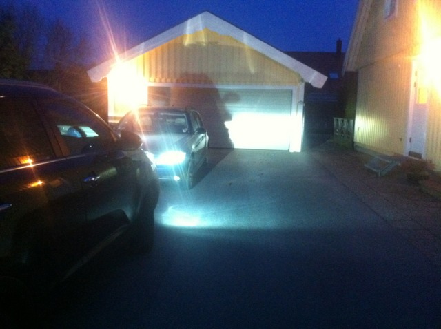

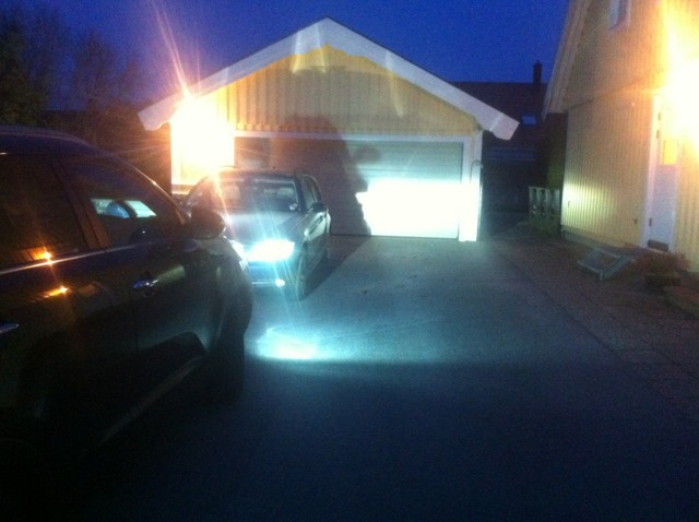

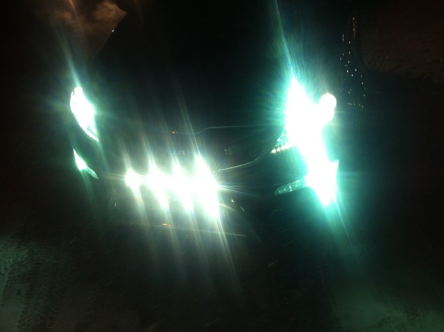

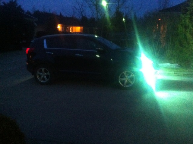

Xenonkit för "billig peng" brukar vara dålig investering men okej. Är det något så här du vill ha:
ImageUploadedByTapatalk1342453425.782597.jpg ImageUploadedByTapatalk1342453425.782597.jpg Visad 6081 gånger 60.48 KiB
ImageUploadedByTapatalk1342453472.366707.jpg ImageUploadedByTapatalk1342453472.366707.jpg Visad 6081 gånger 62.65 KiB
ImageUploadedByTapatalk1342453497.630493.jpg ImageUploadedByTapatalk1342453497.630493.jpg Visad 6081 gånger 39.99 KiB
Säljer slim xenonkit 35w H27 kit för ca 740kr inkl "Kia rabatten" samt reläkablage för ca 160kr med plug n play kontakter, (vattentäta).
http://www.prestandabelysning.se/35w-hi ... t-2x-/75-0
Finns även premiumkvalitet för några kronor extra med längre livstid.

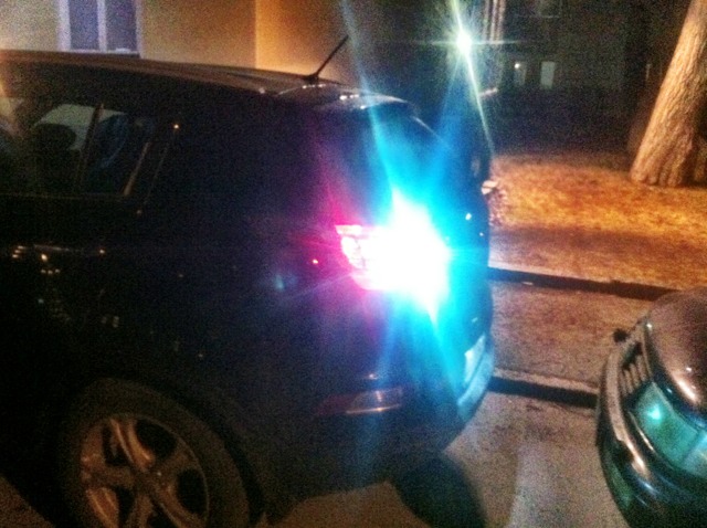

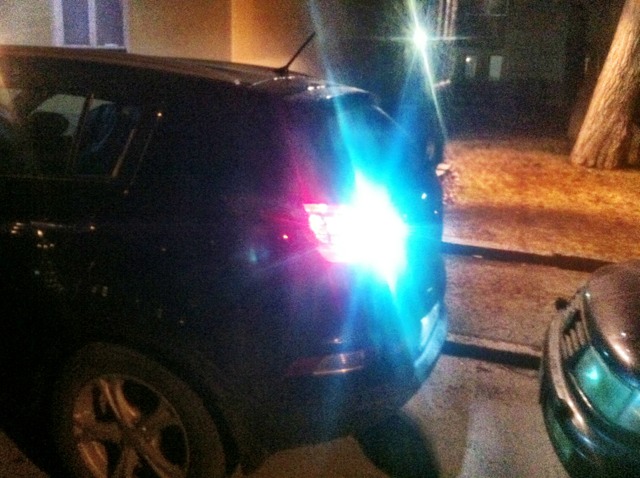

Att koppla relä till backljusen är väldigt jobbigt och komplicerat men det går att ha LED extra backljus parallellt med LED backljus.
T.ex original drar typ 15-21w?
Om du då sätter 3w LED i backljus socklarna samt 12w LED extra backljus med kabeltjuvar på originalkablarna borde det gå fint. OBS! Köp lysdioder med kylfläns annars håller de inte!
Så här se min ut:
ImageUploadedByTapatalk1342466588.963674.jpg ImageUploadedByTapatalk1342466588.963674.jpg Visad 6060 gånger 90.27 KiB
ImageUploadedByTapatalk1342466679.712694.jpg ImageUploadedByTapatalk1342466679.712694.jpg Visad 6060 gånger 60.25 KiB
ImageUploadedByTapatalk1342466713.493733.jpg ImageUploadedByTapatalk1342466713.493733.jpg Visad 6060 gånger 45.82 KiB
Kommer troligtvis inte ta in xenon backljusen eller de små 3w lysdioderna igen eftersom jag tycker kvalitén på marknaden är för dålig på dem men LED extra backljusen finns på:
