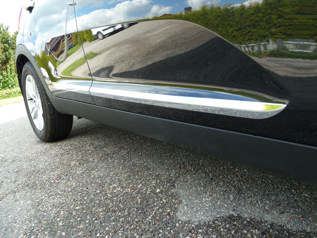

För att slippa skada grannens bil när jag öppnar dörren så har jag monterat kromade plastlister på dörrarna.

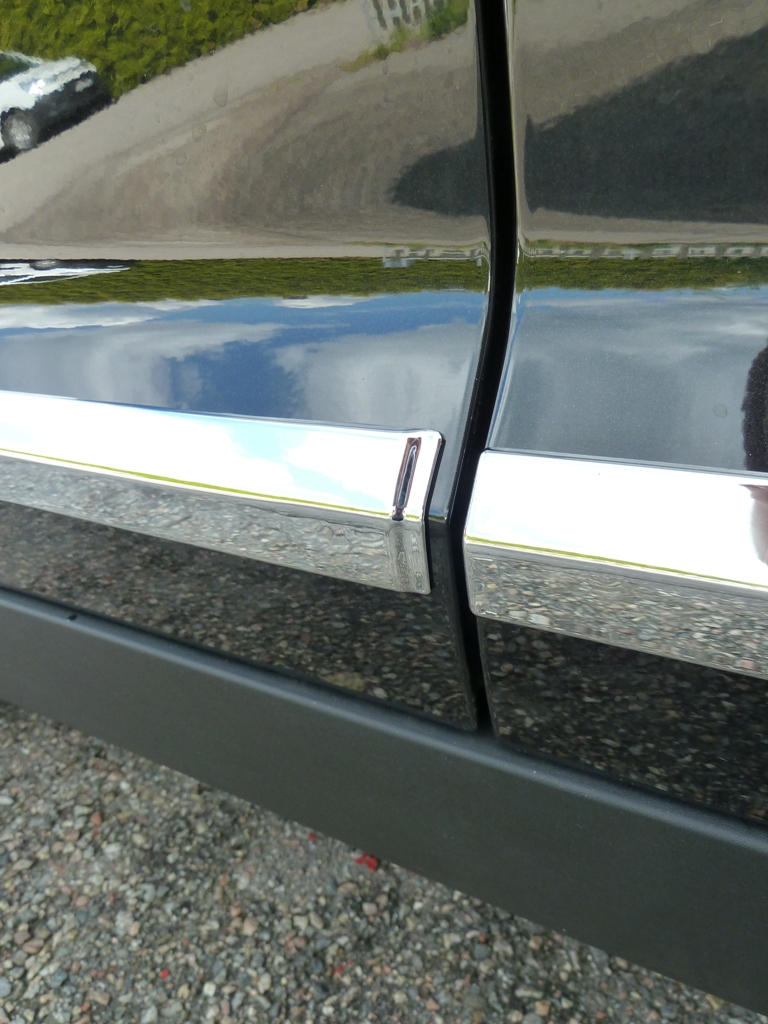

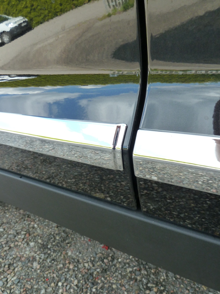

Enkel montering med dubbelhäftande tejp, det enda man bör tänka på är att man behöver lite distans till framkant på bakdörren till listen så den ej tar i främre dörren när man öppnar den bakre dörren.
Ja förutom att skydda så är det ju snyggt med :)
