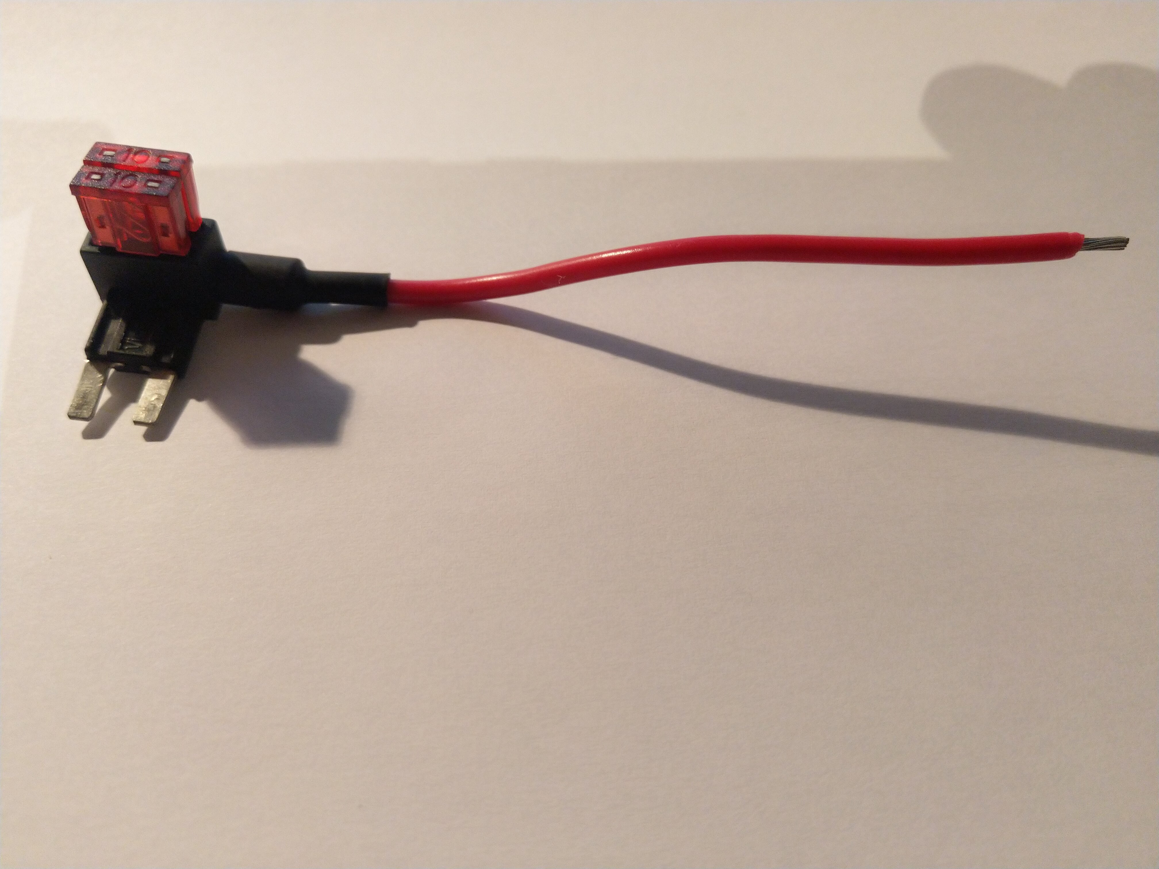

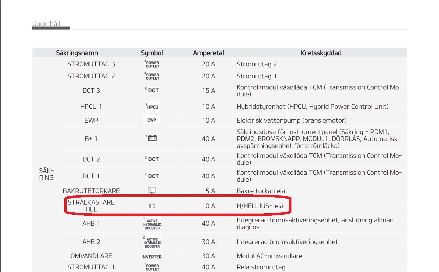

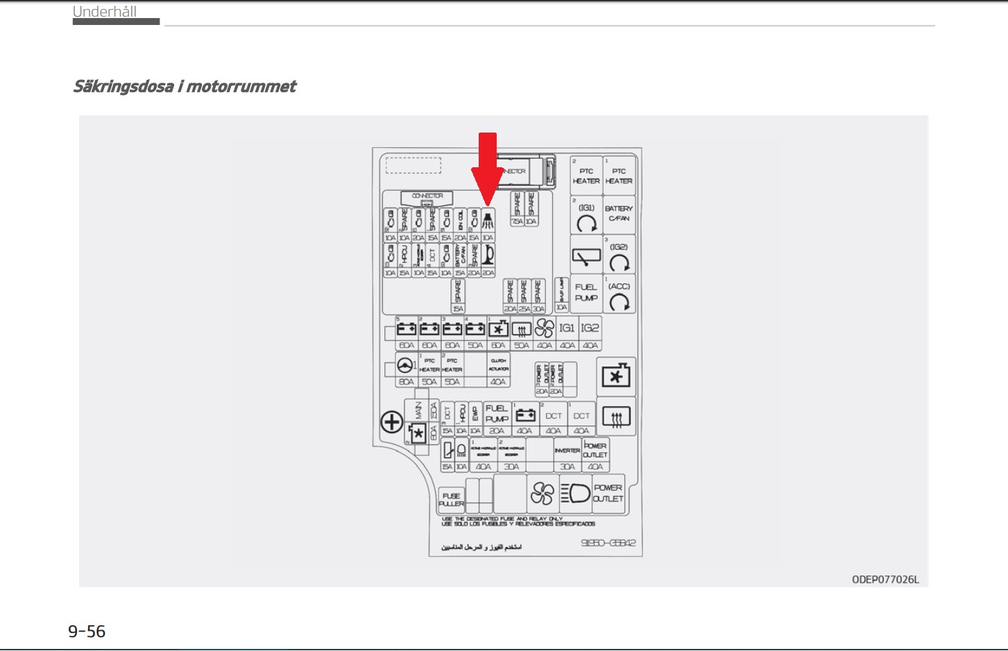

Går det att använda en dubbelsäkringshållare (Bild 1), (eller kan bilen ta skada) i säkringen för Helljusreläet (Bild 2) för att koppla in extraljus?
Vill inte gå på kabeln vid strålkastaren, och köpa en XBB kostar ca 1200:-, sedan vet man inte hur bra XBB fungerar.

2Det fungerar inte att koppla så tyvärr. Det ligger spänning på hela tiden där, då säkringen kommer innan reläet (som för övrigt sitter i SJB) och är "hot at all times".
Bäst är att tjuva (ordentligt utfört) vid kontakten på förarsidans strålkastare. Kabeln är en röd 0,5 kv och sitter i stift 2
