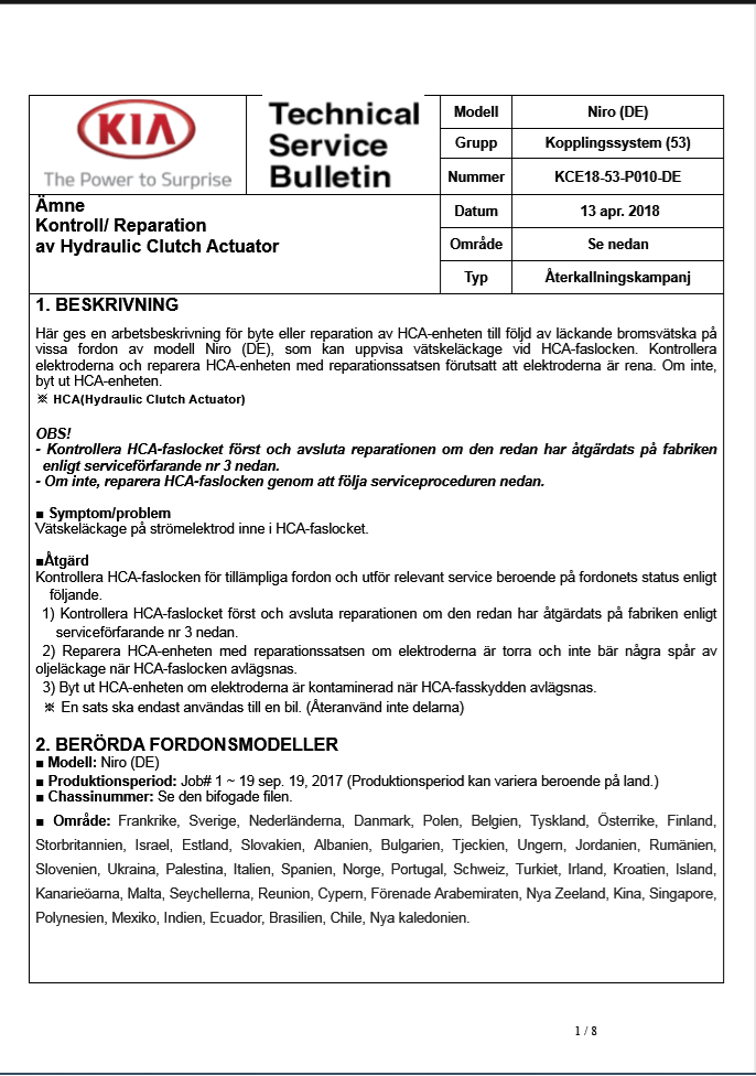

Det har nu kommit en ny Recall på min Niro (troligen flera av de tidiga modellerna, har haft min i 2 år snart och rullat ca 5000 mil).
Denna återkallning är: Kontroll/ Reparation av Hydraulic Clutch Actuator och tar inte så lång tid för verkstaden att fixa, uppemot en timme.
Kunde inte bifoga hela pdf-filen, den var för stor, skärmdumpade på första sidan.

Ok.
Men vissa kan ha fått bromsvätska på elektroder, då skulle den bytas, annars bara koll eller renovering.
Så det är inget som påverkar driften? Typ mjukare/smidigare växling, min växlar mjukt i vanliga vxllådan, mellan el och bensin kan det vara helt utan att det märks och ibland så märks det rejält.
