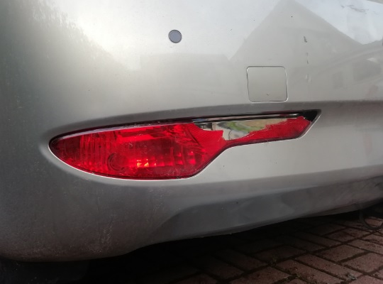

Trasig bakre lykta, nedre vänster
Som rubriken lyder har nedre, bakre lyktan gått sönder.
Se bild.
Hur byter jag denna?
Kollade snabbt under bilen och det verkar sitta tre skruvar, men det verkade minst sagt trångt! få loss dem.
Måste jag ta loss hela stora plastkaross-delen som täcker stötfångaren?
Bakre, nedre lyktan baklyse.jpg Bakre, nedre lyktan Visad 3275 gånger 40.33 KiB

Då var lampan bytt. Lyckades inte lösgöra stötfångarhöljet då den satt med någon form av plastpluggskruvar som jag ej kunde få upp. Tog istället bort bakdäcket, skruvade lös några skruvar i plasthöljet i hjulhuset som sedan gick att böja upp. Kunde därifrån nå skruvarna och byta lampan.
Tack till Sorrento för bra inputs som gjorde att jag kunde lösa uppgiften.

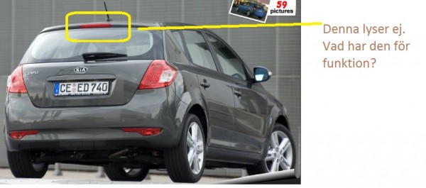

Se bilden nedanför; det är en likvärdig kia som vi har (2010, halvkombi).
Vilken funktion har den översta smala röda lampan?
Den lyser iaf inte vid bromsning. Om den skall göra det så gissar jag att den gått sönder alterantivt har säkringen gått?

Noterade efter detta att jag ej har stenkoll på baklyktornas funktion i bilen.

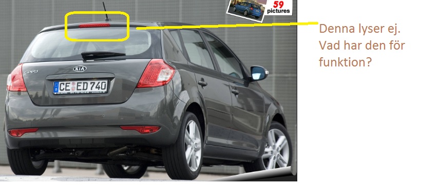

Det är bromsljus. Om det inte fungerar ska det bytas, annars lär bilprovningen slå ner på det.
