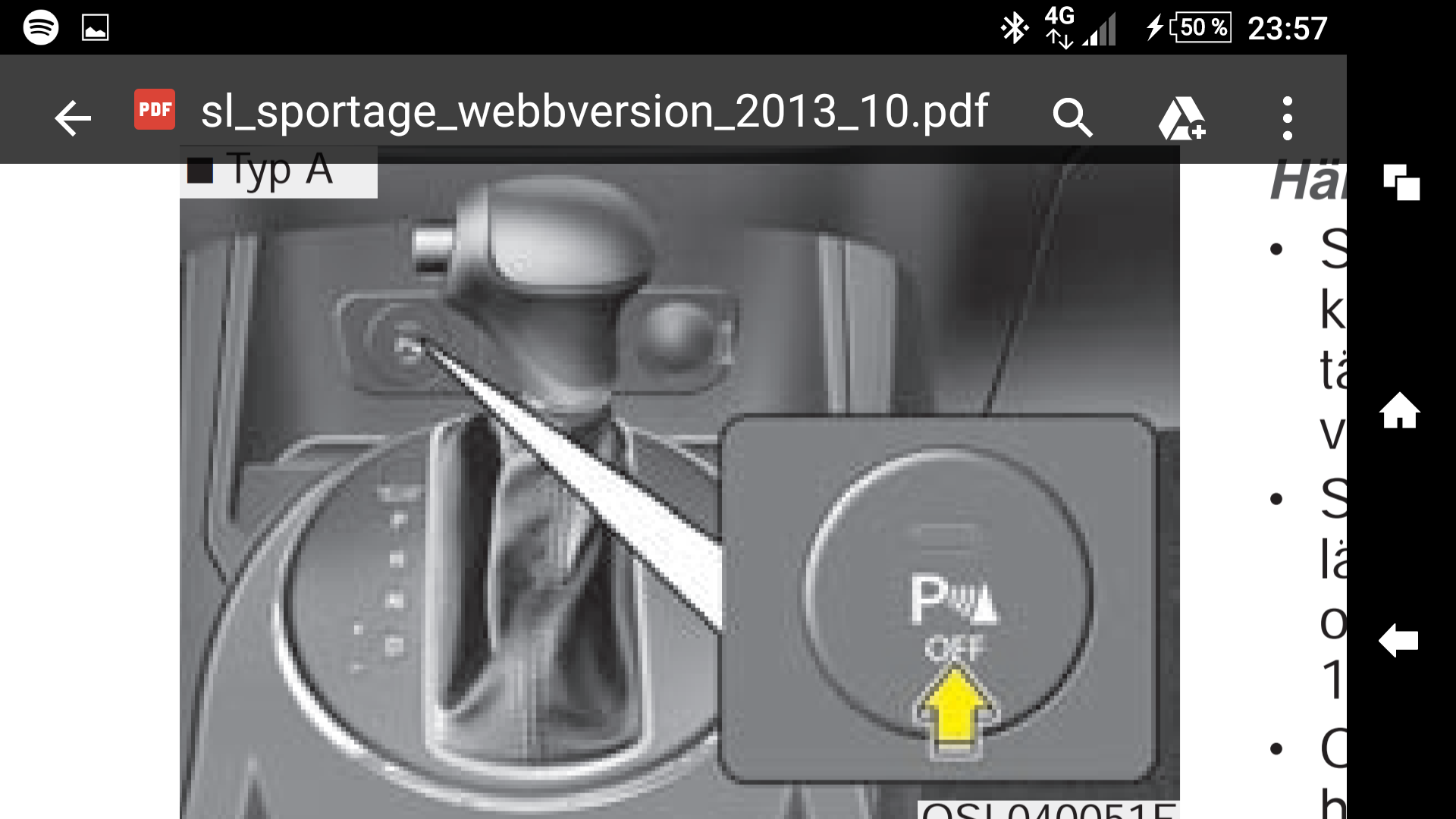

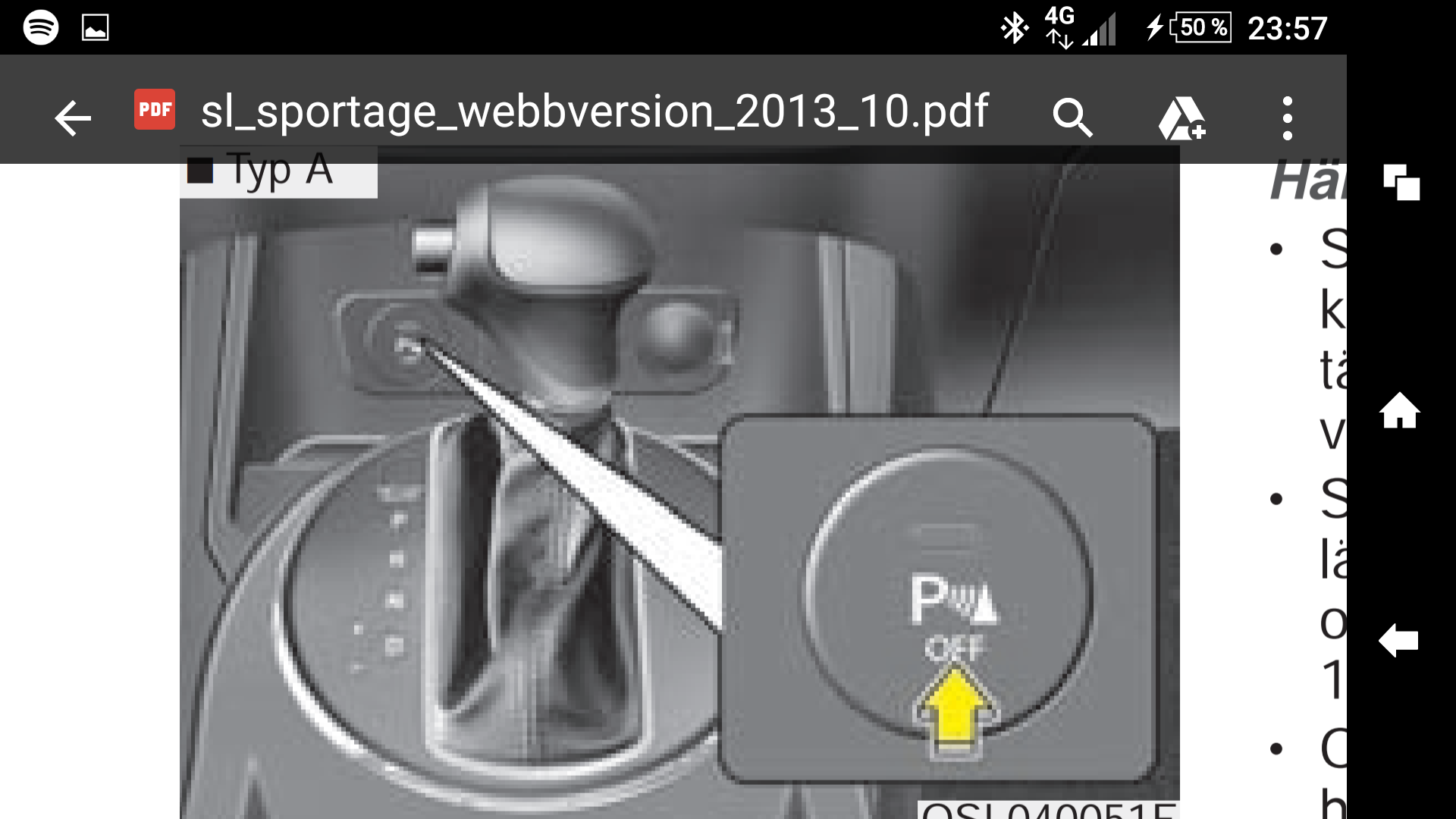

En temporär (men inte snygg) lösning som kan fungera är att sätta en tejp med något som blockerar sensorerna. Oftast slår dom ifrån om det är helt tätt mot sensorerna, tex om den är fullpackad med snö.
På min Passat har jag fått täcka de två mittersta seniorerna fram permanent eftersom extraljusen sitter för.
Men det ska enl boken finnas en knapp framför växelspaken.
