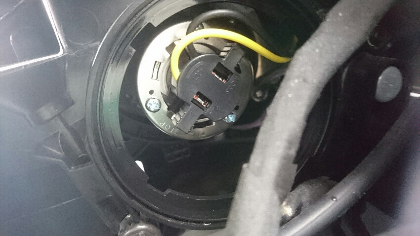

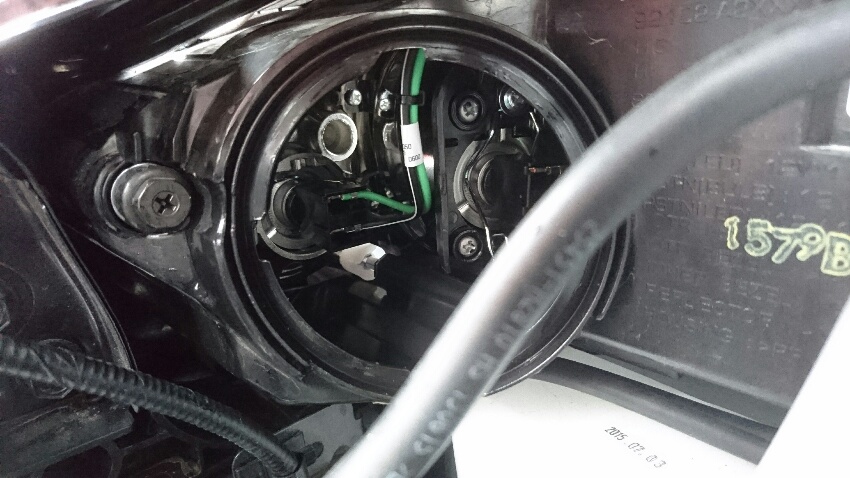

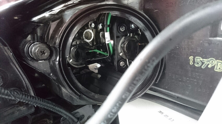

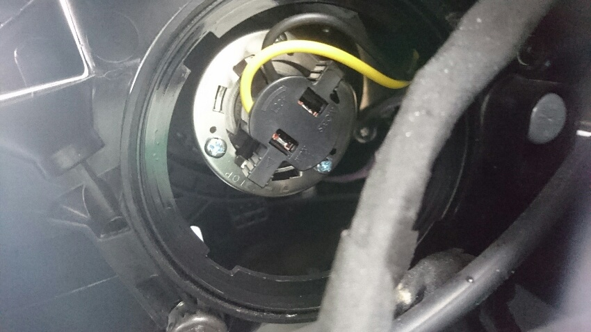

Nu gjorde ni mig osäker så jag var tvungen att gå ut och kolla, halvljus är en specialhållare:
_20160417_122357.JPG _20160417_122357.JPG Visad 5323 gånger 137.43 KiB
Medan kurvljus (till höger) och helljus är vanliga fjäderspännen:
_20160417_122337.JPG _20160417_122337.JPG Visad 5323 gånger 159.06 KiB
Frågan är dock om "klumpen" på ledlamporna bygger för mycket då det är lite tight mot kurvljuset. Men helt klart intressant om det fungerar.
Bilderna ovan är från en 2016 GT-line, men det är väl bara led drl slingan som skiljer i lykthusen?

Westman skrev:Medan kurvljus (till höger) och helljus är vanliga fjäderspännen
Där ser man :thumbup:, då finns det hopp för helljuset i alla fall. Jag bytte hel- och halvljus lampor till Osram Night Breaker vintern 2014/2015 och sedan dess har jag bara behövt byta halvljuslampor några gånger så halvljushållaren kom jag ihåg hur den såg ut och antog att det var lika på helljuset.
