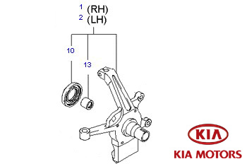

Se bild:
Nållager (13) (sitter innuti axelröret i styrspindeln på drivknutsidan) köper du nog bara på Kia. (Eller typ ebay)
Lite jävligt att byta.
Spindel upp på bänk, och det gamla tas ur med våld, men att få i det nya "kräver" specialverktyg vid ipressning.
(Egentligen bara en axel som passar innuti nållagret med fläns som drivver ner lagret)
Jag vet att det finns dom som bytt utan specialverktyget.
Byt även tätningarna där. (10) (Kallas vakuumtätningar oavsett vilket frihjulsnav man har)

Driveshaft_Bearing_and_Hub_Seal_Front_Hub_large.jpg Driveshaft_Bearing_and_Hub_Seal_Front_Hub_large.jpg Visad 6316 gånger 37.09 KiB
