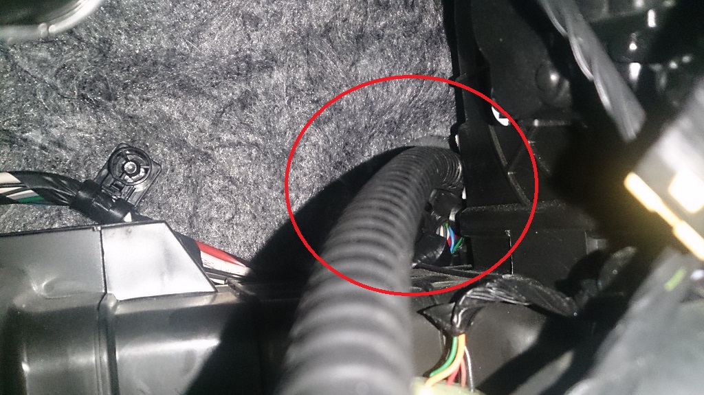

Sen till det lite knepigare, montering av kupévärmarurtaget.
Jag hittade en befintlig genomföring med plats över för kabeln.
För att komma åt den måste man skruva loss handskfacket i bilen, inte alltför invecklat.
Här är en bild där kabeln redan är installerad, tog ca 30 minuter att få igen kabeln.
DSC_0027_s.jpg DSC_0027_s.jpg Visad 5346 gånger 192.26 KiB
Ytterligare en bild på genomförningen, har tyvärr ingen bild från motorutrymmet.
DSC_0026_s.jpg DSC_0026_s.jpg Visad 5346 gånger 243.65 KiB

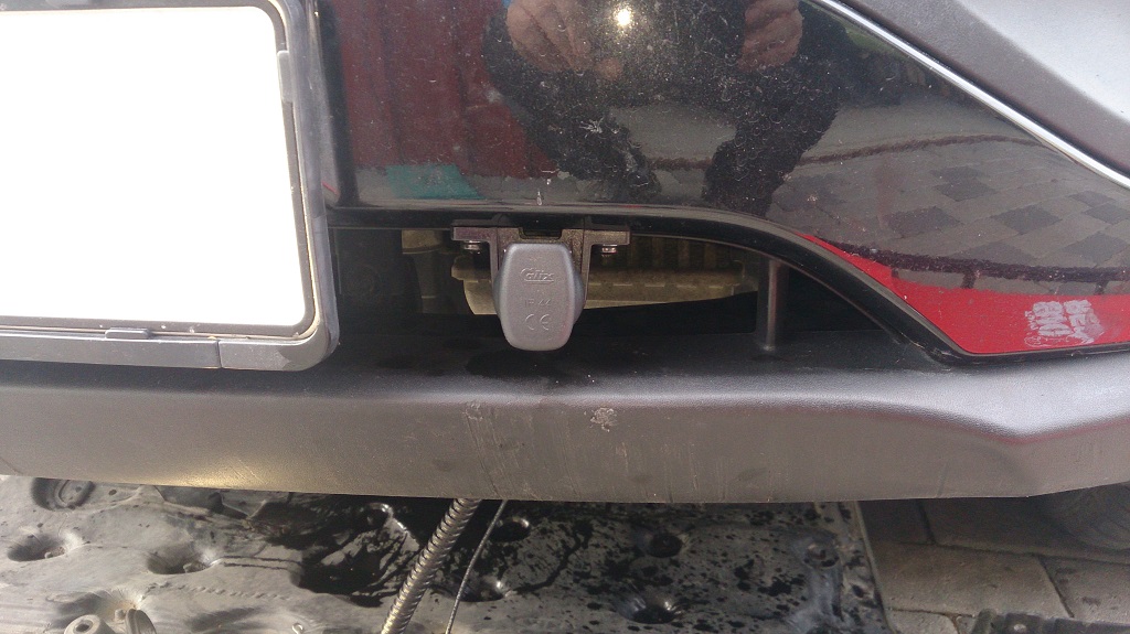

Avslutningsvis en bild på var jag satte själva uttaget på bilen.
DSC_0024_s.jpg DSC_0024_s.jpg Visad 5346 gånger 190.07 KiB
