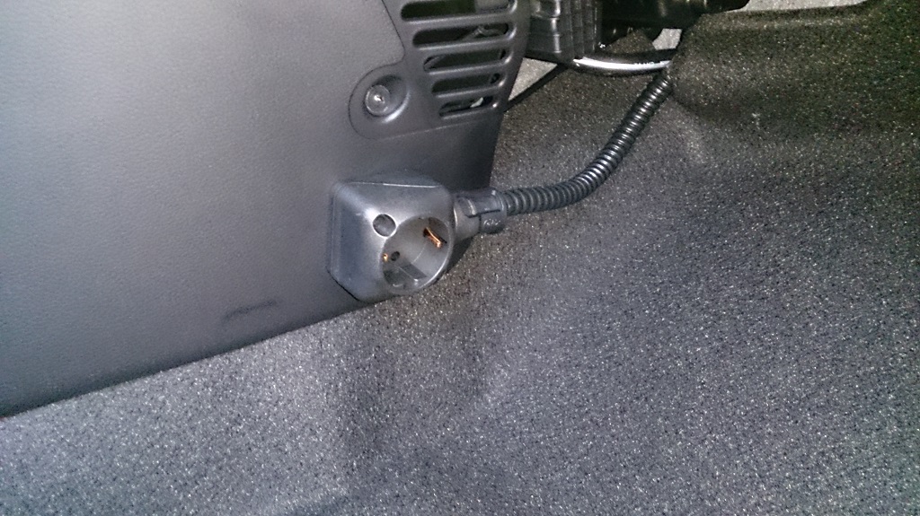

Och en bild på monterat uttag.
DSC_0248_s.jpg DSC_0248_s.jpg Visad 4743 gånger 247.59 KiB
