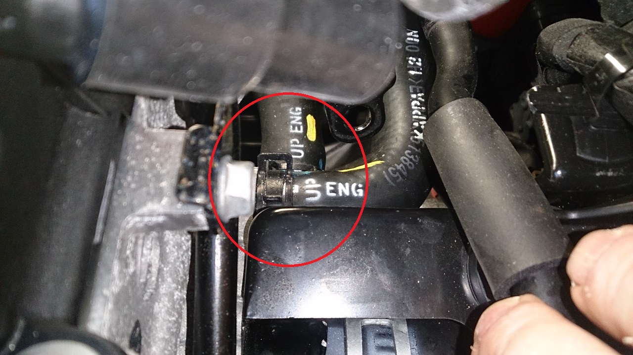

Börja med att ta bort luftfilterlocket med tillhörande förlängning över motorn. Skruva bort tändspolen, sitter med en 8mm bult och två muttrar bakåt mot torpedväggen. Är en del trixande med kablar som behövs kopplas loss.
Jag lät tändkablar sitta kvar och lät tändspolen med hållare vila ovanpå motorn.

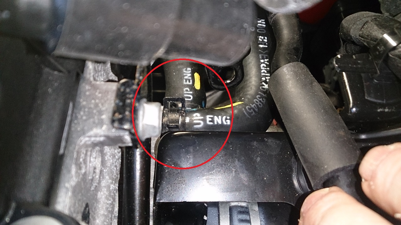

Nu ser man slangen (inringad på bilden) som ska flyttas.
DSC_0233_s.jpg DSC_0233_s.jpg Visad 4801 gånger 328.15 KiB

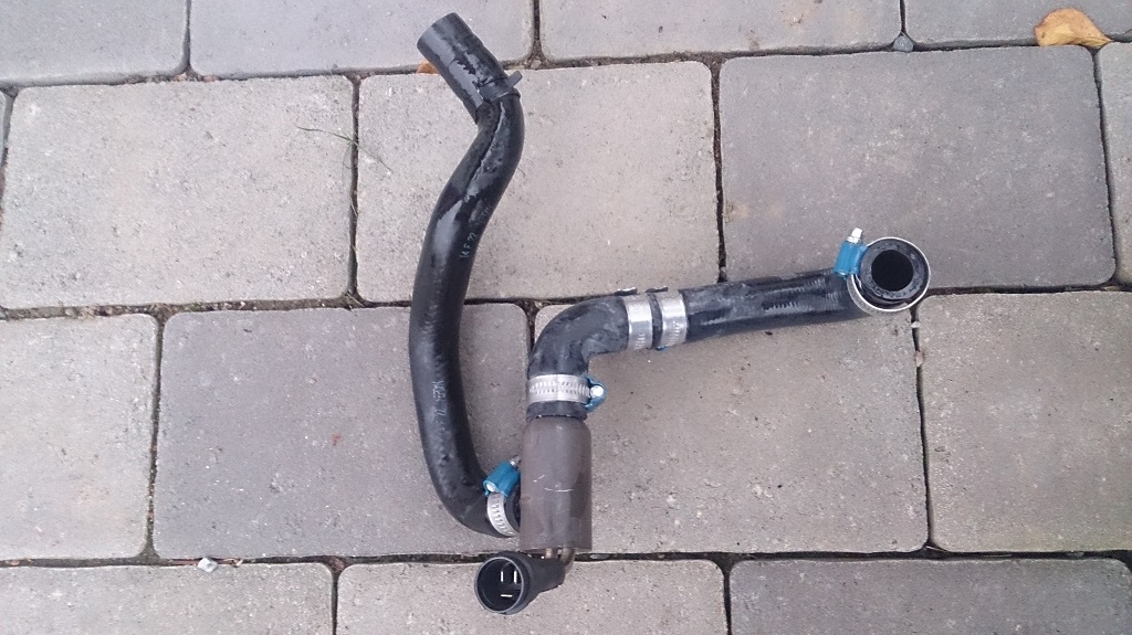

Ta bort slangen helt så blir monteringen enklare.

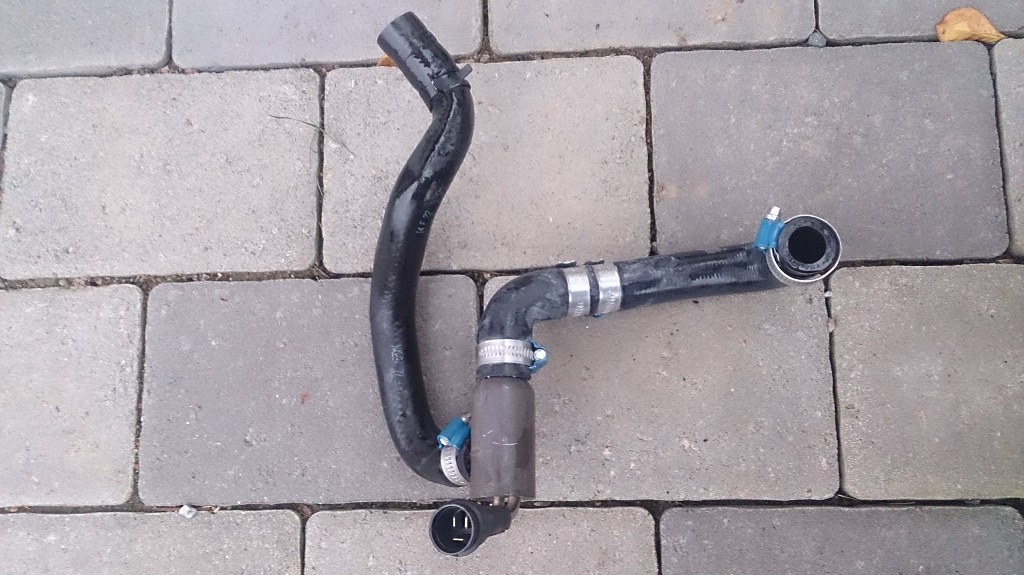

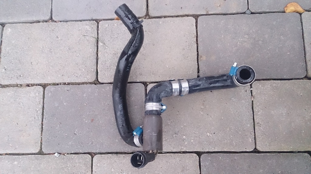

Sätt samman slangar och värmare, dra åt alla slangklämmor för det är svårt att komma åt på plats.
Räkna med att plocka ur paketet ett par vändor för att justera in slangarna.
DSC_0251_s.jpg DSC_0251_s.jpg Visad 4801 gånger 234.89 KiB
Sätt fast motorvärmarpaketet.

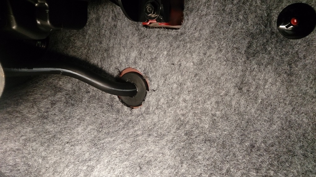

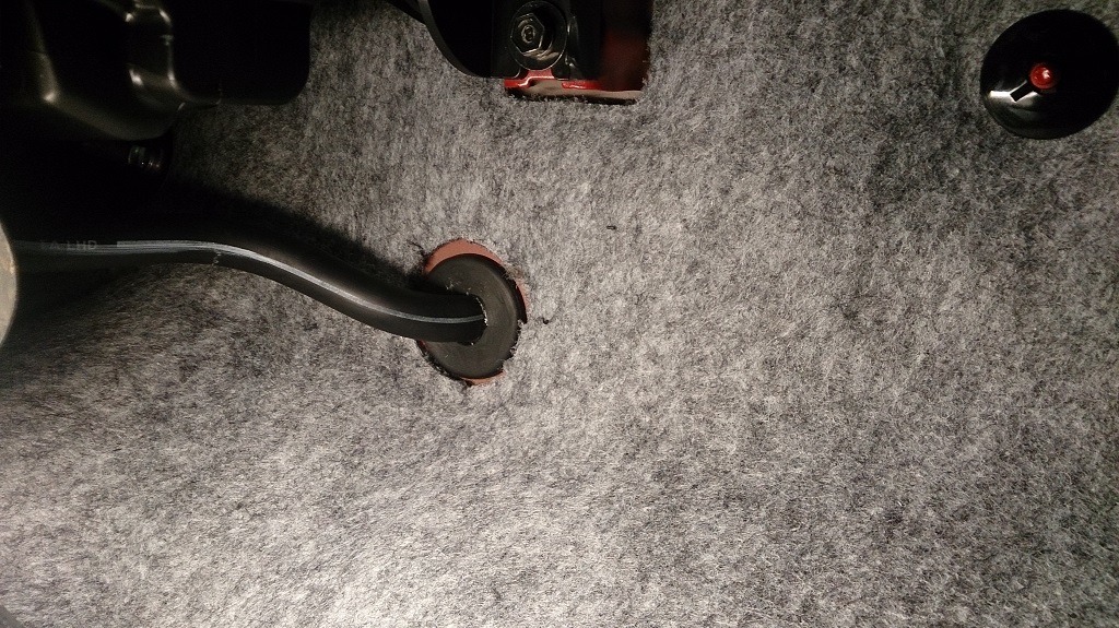

Jag gjorde ett hål genom torpedväggen för kupévärmarurtaget bredvid en befintlig genomföring.

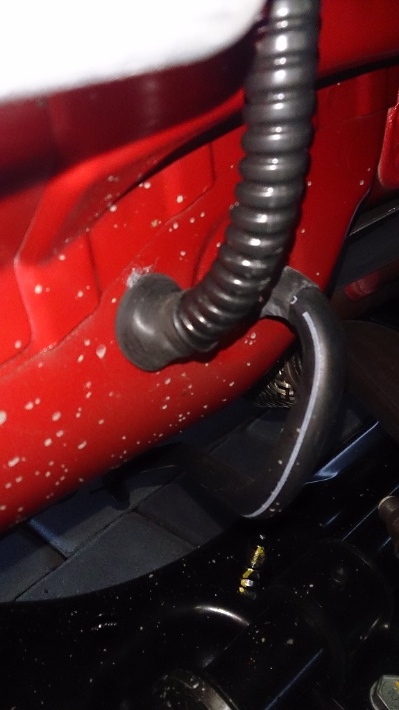

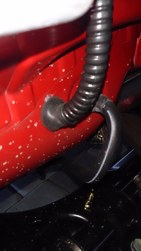

Här är en bild på genomföringen med motorvärmarkabel installerad, kabeln till vänster på bilden.

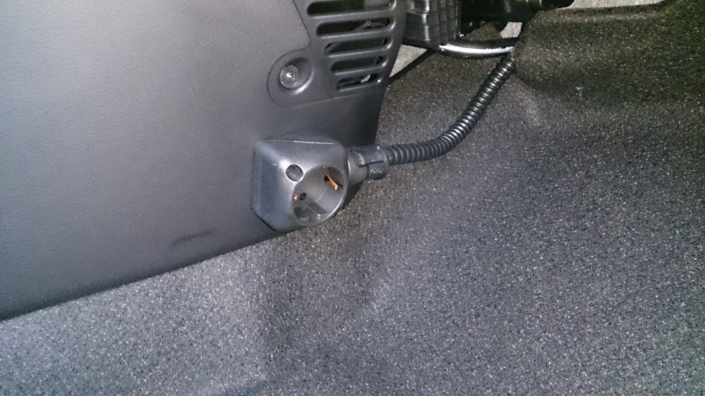

Och en bild på monterat uttag.
DSC_0248_s.jpg DSC_0248_s.jpg Visad 4798 gånger 247.59 KiB

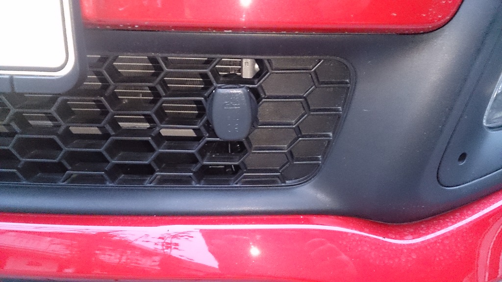

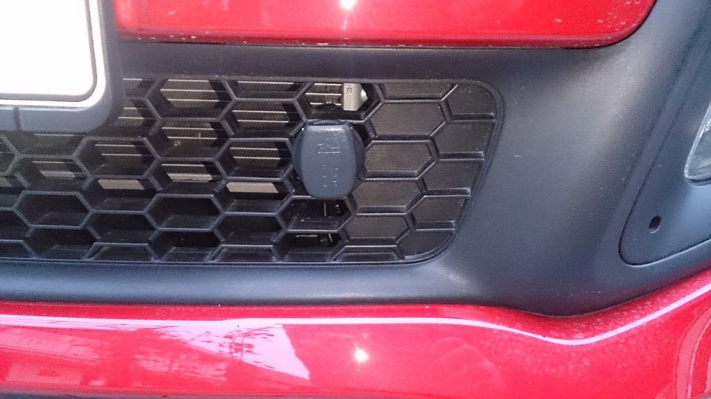

Intagskabeln monterade jag i den nedre delen av grillen.
DSC_0250_s.jpg DSC_0250_s.jpg Visad 4798 gånger 208.64 KiB
