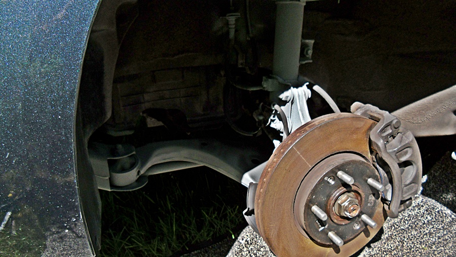

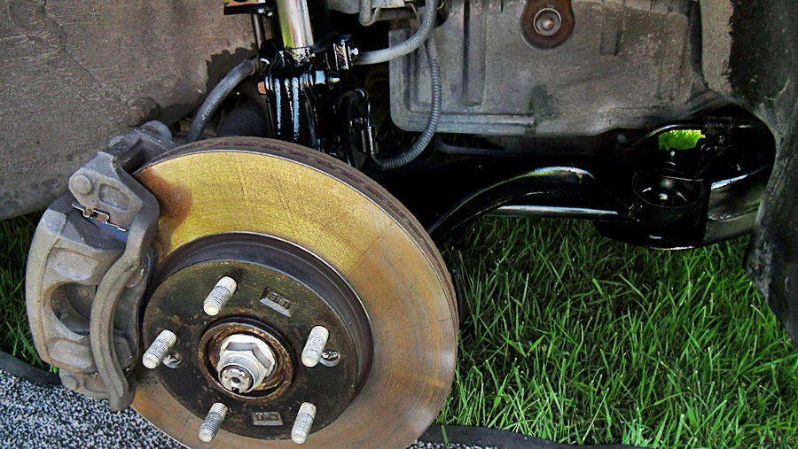

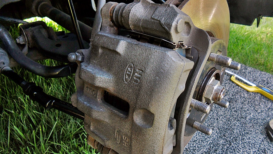

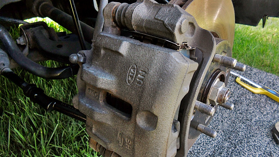

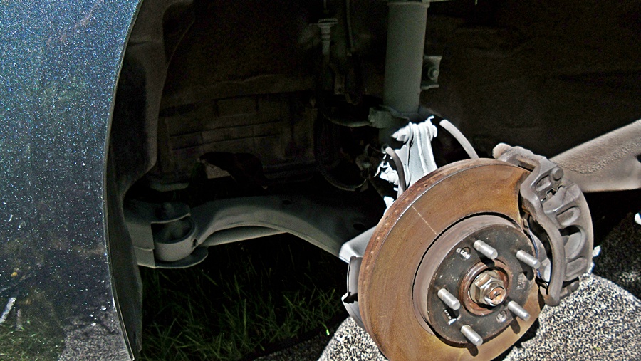

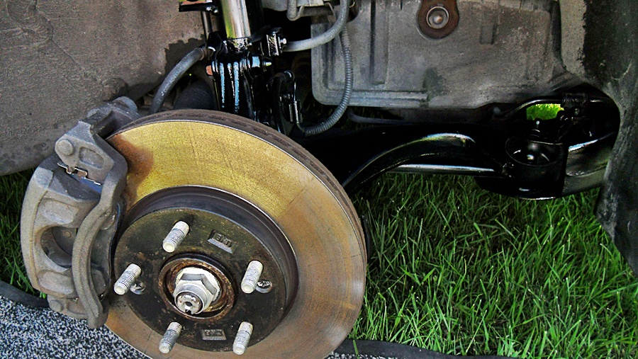

Har använt ett par dagar för den årliga uppfräschningen av hjulupphängning samt bromsar. Har nu kört min Carens 6700 mil och avverkat 4 saltade vintrar. Några av de mest utsatta delarna hade fått lite rostkänning redan förra året. Det var då inte särskilt mycket att åtgärda. Stålborste samt lite hållbar svart sprayfärg.
Denna sommar har jag varit lite mer noggrann och borstat, zinksprayat, svartlackat samt även givit en liten dusch med underredsmassa på de mest utsatta ställena.
Nu klara sig nog bilen till nästa år utan att ha de minsta angrepp av rost runt hjulupphängningen bak och fram.
