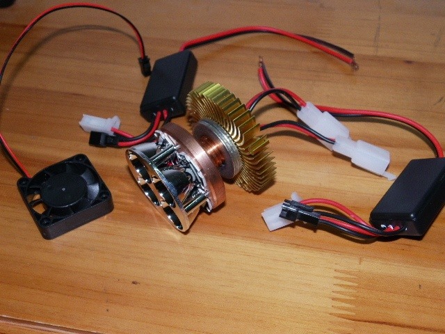

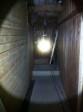

Nyhet på ljusfronten: LED konverteringssats för helljus, dimljus etc. 30w 3300 lumen, motsvarar 150w halogen. Istället för att byta något på bilen byggde jag om en Makita arbetslampa och ökade ljusstyrkan med hela 10x!
Inte världens snyggaste placering av fläkten men fungerar bra :-)
Makita orginal:
LED konverterad:
Kia Sportage 2011 xenon halvljus(70w):
LED konverteringssats (30w):
Solid Ficklampa 3 (7w):
Hör av er om ni vill ha er 12-18v lampa ombyggd :-)

jockejr skrev:Hoppas det utvecklas fort, detta e ju de nya "xenonet". Dock så gillar jag inte att dom blir så varma. Kanske i framtiden går det att köra utan fläktar när man konverterar hel/halvljus.
Ja de går att köra utan fläkt om höljet är i metall och de bästa lysdioderna är ju mycket svalare än t.ex xenon men i detta plasthölje leds inte värmen bort och lysdioden tål inte värme, därav anledningen till fläkt.
Detta är exakt samma uppsättning med metallhölje (utan fläkt):
Har ju ficklampor i webbutiken med samma uppsättning lysdioder utan fläkt som fungerar utmärkt :-)
Dessa LED ger ca 40% ljus och 60% värme.
Xenon ger ca 25-30% ljus och 70-75% värme
Halogen ger ca 10% ljus och 90% värme
