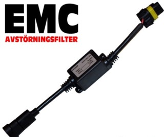

xenon stör radion
Installerade nyss 60 w xenon kit från xenonkungen
Det är ett långsamstartande kit pga ev inte bränna säkringen..
Fick extra modul för att canbus inte ska reagera.
När jag slår på heljuset störs radion ut rätt rejält.
Nån annan som har detta problem, finns det kit som inte stör ut radion...
Sportage 2.0 crdi 184 hp. Awd
xenon stör radion
Tjena, det finns ett tillbehör som kopplar in före strömmen in till boxen.
Det kan hända att du behöver två stycken.
Tänker inte länka till konkurrent men du kan få en av mig för 110kr inkl moms :-)
