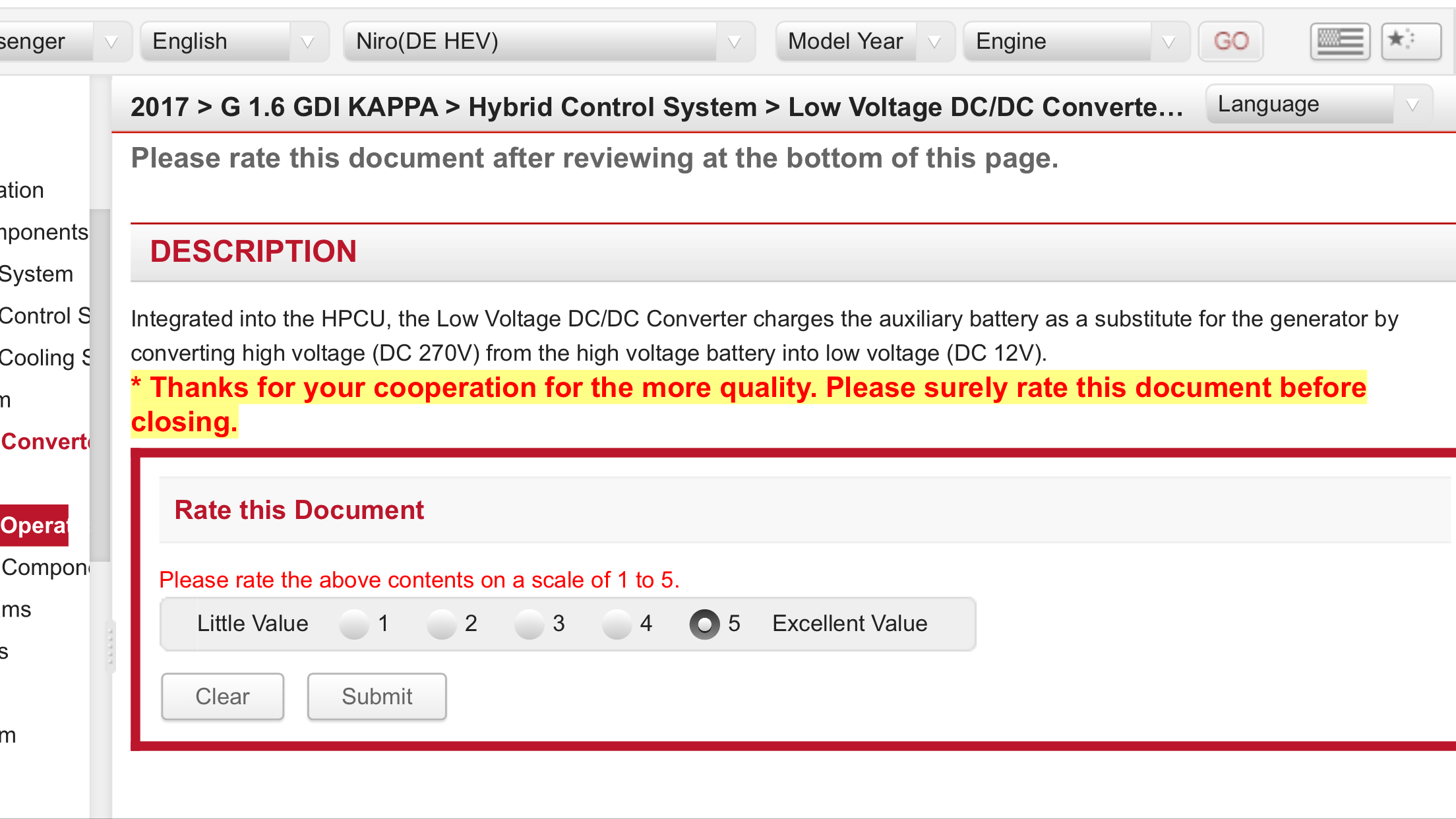

Jag läste att Hyundai Ioniq och Niro har samma hybridsystem, jag hittade en emergency response guide för Ioniq plug-in, samt optima. Det står en del matnyttigt där om laddning, funktion av 12V batteriet. Bara hoppas att det kommer en guide till Niron framöver:
http://www.elbilsinfo.se/storage/ma/56f ... nload=True
https://kiatechinfo.snapon.com/Forms/Em ... JF_HEV.pdf

Det sägs ju allmänt att Ioniq och Niro har samma drivlina, men när det gäller det traditionella 12V-batteriet i Niro, så finns enl denna utsaga inget sådant i Ioniq - däremot en liten lithium-jon-variant:
Interestingly, the Ioniq family also employs a small lithium-ion 12-volt battery located in the trunk, which is charged via DC/DC converter.
(http://www.motortrend.com/news/2017-hyu ... -detailed/)
Varför denna skillnad tro? "the Ioniq family" i citatet ovan talar om att det gäller alla tre varianterna, men kanske bara gäller plugin- och elversionerna?
Precisions länk: https://kiatechinfo.snapon.com/Forms/Em ... JF_HEV.pdf visar vad som i mina ögon i alla fall ser ut som ett traditionellt 12 V blybatteri i Optima.

Problemet verkar vara att konvertern i hybridsystemet inte kan anpassa laddningen till den lågvoltsförbrukning som sker - därför fick jag inte ett fulladdat batteri efter mina 40 mil.
Självklart förbrukar ratt-och stolsvärmare, belysning, multimedia/navigator, klimatsystemet mm en kall vinterdag mycket mer än under sommarförhållanden.
Om samspelet mellan hybrid- och lågvoltssystem är smart konstruerat, bör det nog vara dags för en firmwareuppdatering där........
