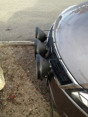

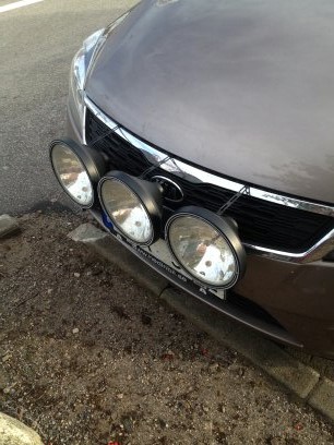

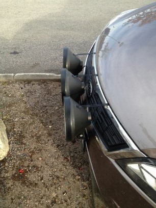

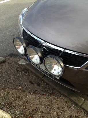

Jag har tre SIM 223mm på hållare som sitter bakom skylten. Två med bredd och en smal i mitten ("pencil") 100W i alla tre. Ska konverteras till xenon.
Men som de är nu kostade hållare, glödlampor, reläsats och extraljus ca. 1300kr.
På min Ceed från -11 använder jag bara halva staget, detta eftersom huven hamnar så väldigt bra så man kan fästa skruvarna osynligt
xljus2.jpg xljus2.jpg Visad 4249 gånger 57.76 KiB
xljus.jpg xljus.jpg Visad 4249 gånger 60.67 KiB
