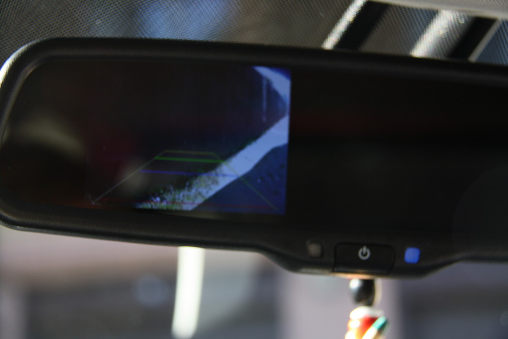

Har också eftemonterat trådlös backkamera men i en ceed. Vill man inte lägga flera tusen på en ny stereo så kan man göra som jag gjorde och byta backspegel till en med display som visas när kamera sänder. Ser det ut som orginalspegel, har autodimmning och det är samma fästa som originalspegel så det är inga problem att fästa.
Jag skickade efter alla mina grejer ifrån kina så backkamera CMOS, trådlösmottagare/sändare och backspegel gick lös på ca 1500:- med frakt. Jag har tittat på både CCD och CMOS kameror och det viktiga tycker jag är hur bra de är i mörker och där vinner oftast CMOS i samma prisklass.
IMG_7212.JPG IMG_7212.JPG Visad 6332 gånger 86.15 KiB
Bilden är lite dålig men det är inga problem att se bilden i backspegeln även på dagen och den ser som sagt ut identisk ut iaf med ceedens originalspegel. Eftersom min gamla spegel hade autodimmning kunde jag dessutom plocka strömmen ifrån den kontakten till spegel och mottagare.
Nackdelen men att inte dra kabel är att bilder kan in bland vara lite opålitlig och flimmra men inget som händer hela tiden. Man kan även få störningar ifrån andra.

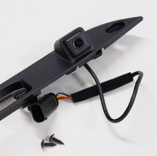

Har sett att det finns färdiga Kit med "utbyteskonsol" där skyltbelysningen sitter (den svarta i plast) med integrerad kamerahus och kamera (från Korea, Kia-original ?) , att beställa från bl.a. E-bay ( http://www.ebay.com/itm/Fit-KIA-SPORTAG ... 1201145470 ).
Problemet verkar bli med alla dessa bra/dåliga (?) lösningar att kamera-vyn hamnar aningen snett i förhållande till ev. dragkrok eller bakomvarande omgivning. Man vill ju ha en rät linje från kameralinsen till dragkrok och vidare bakåt. Åtminstone tycker jag det...
Funderade om någon har testat att montera kameran "centrerat över regskylten" med en "skyltmonteringsplåt" och dragit kabel vidare bakom gummilisten upp till sladdhärvan i ovankant på lucköppningen (sitter två gummigenomföringar, där den större borde innehålla bl.a. kabel för backljuset). Göra ett litet hål i gummitätningen och koppla samman kamerakabeln med backljuskabeln, voila!!!
Vinsten med denna lilla manöver är att få kameran centrerad och ändå förhållandevis skymd. Dock använder man sig av en lite mindre kamera som är vattentät, finns många alternativ från några hundralappar till en del riktigt dyra saker.

Backkamerakonsol Kia Sportage.JPG Backkamerakonsol Kia Sportage.JPG Visad 6139 gånger 30.48 KiB

Har själv kört med kamera i bakluckan, där nummerplåtsbelysningen sitter
och blev galen att den inte var centrerad. Plus att den kom för djupt så att plåten skymde lite av bilden.
Köpte sedan en kamera som var monterad i nummerplåtshållaren och är mycket nöjd.
