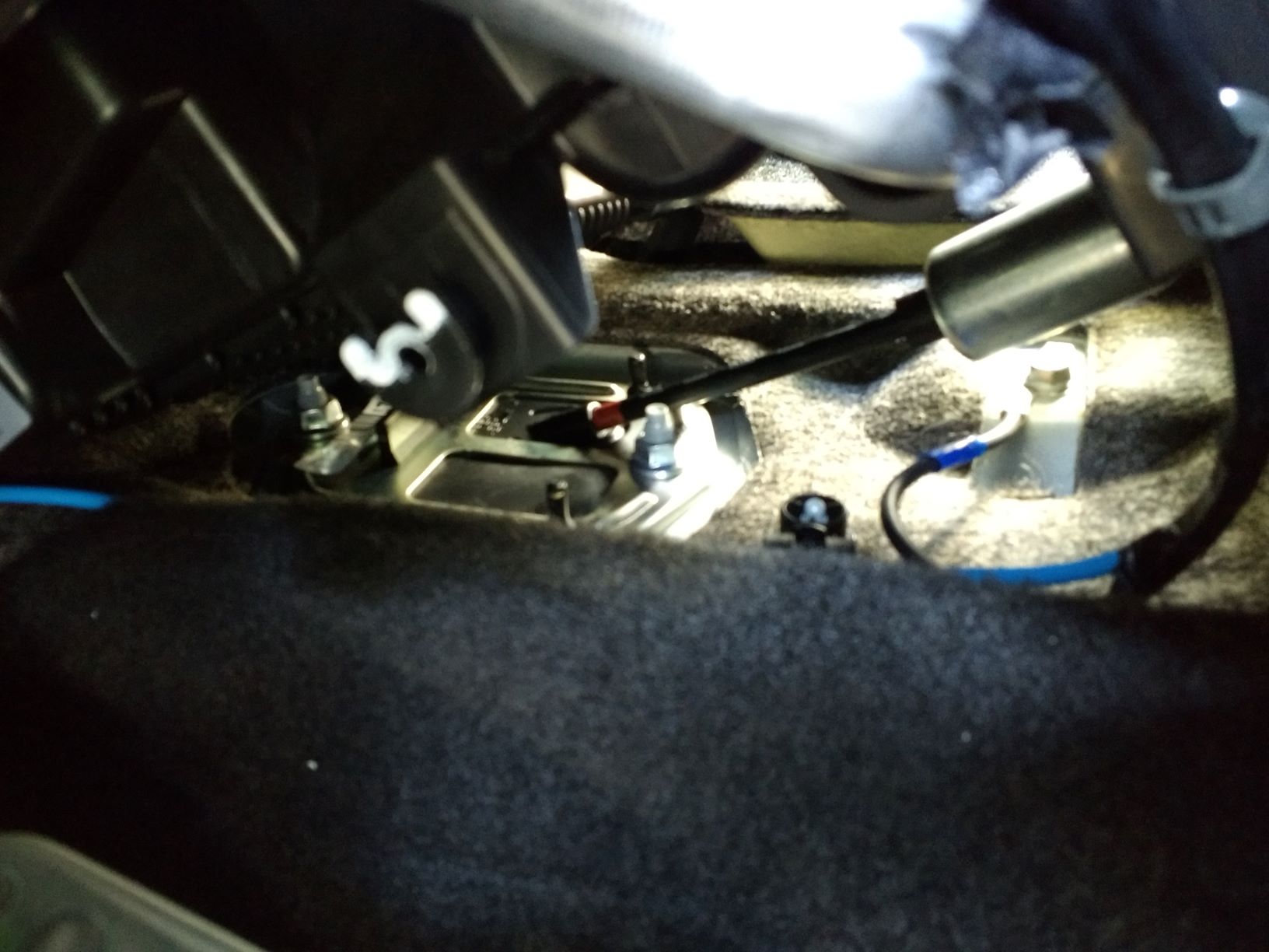

När jag har varit igång har jag sett ett hål uppåt och utåt sett från kopplingspedalen men om den är så så stort att få igenom kabeln vet jag inte.
Undra vad det är under detta gummiaktigt membran i mittkonsolen vid gaspedalen, kanske är en lösning.
Bakom mittkonsol golv Bakom mittkonsol golv
