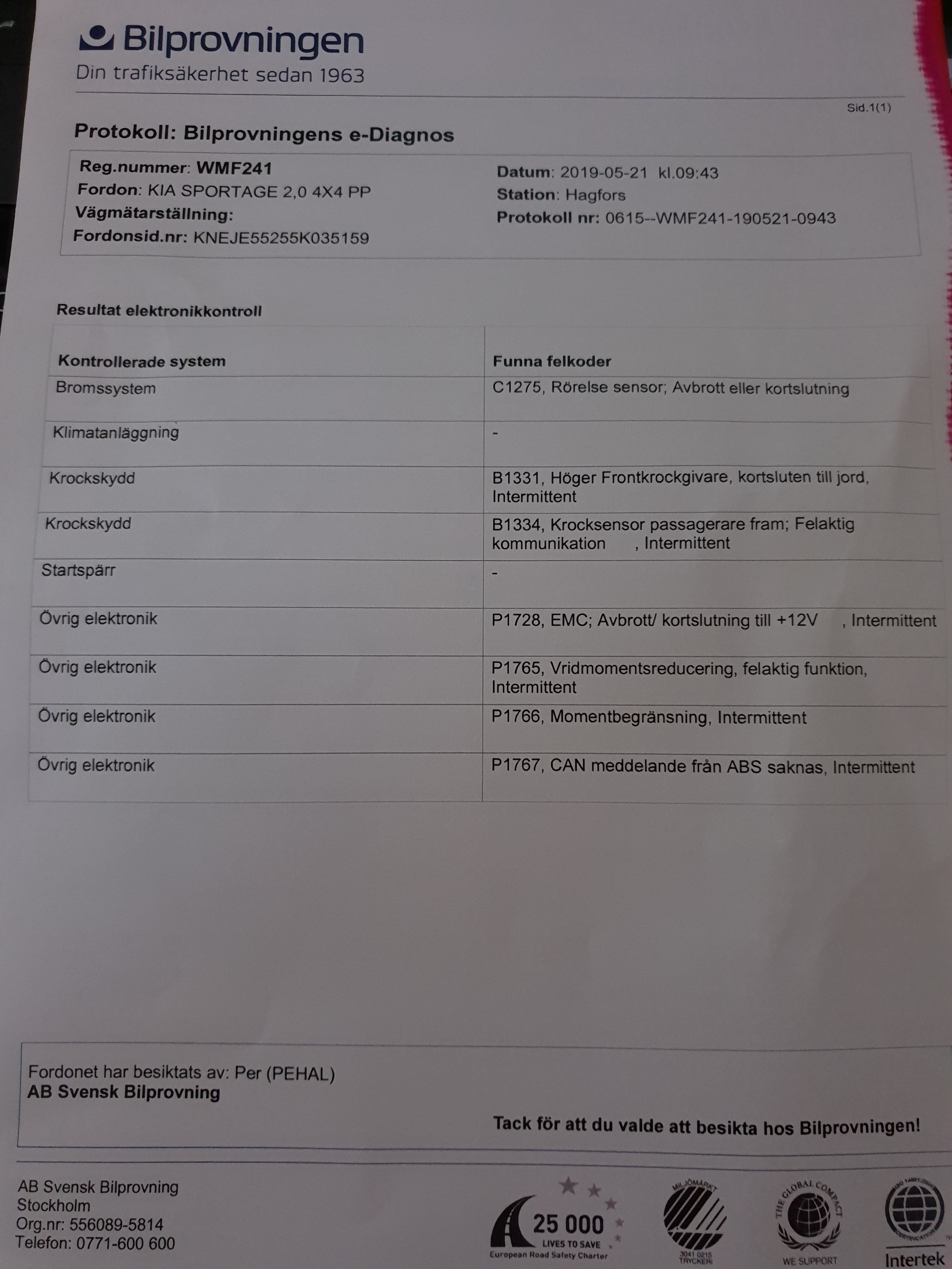

4Bilprovningen fixade utläsning.
Fick detta, nu blir det mycket googlande för att se vad de betyder och vart man bäst påbörjar sitt skruvande och felsökning.

5Var till en annan verkstad idag efter att ha mätt upp att alla hjulsensorer var hela, de kunde utan bekymmer läsa ut alla system och radera alla felkoder, lamporna är nu släckta, får se hur länge.
Drivaxeln fram är dock slut, detta då damasken är skadad och allt fett är borta, hjullagret är slut det med. Undrar om inte detta är boven bakom abs larmet, hamnar sensorringen för långt bort från sensorn så ska det ju lägga felkod och tända lampor.
Någon som vet OEM numret på drivaxel höger fram till en 2005 Kia sportage 2.0 16v 4wd (JE,KM) ?
