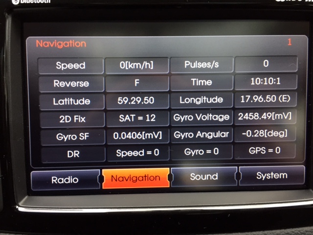

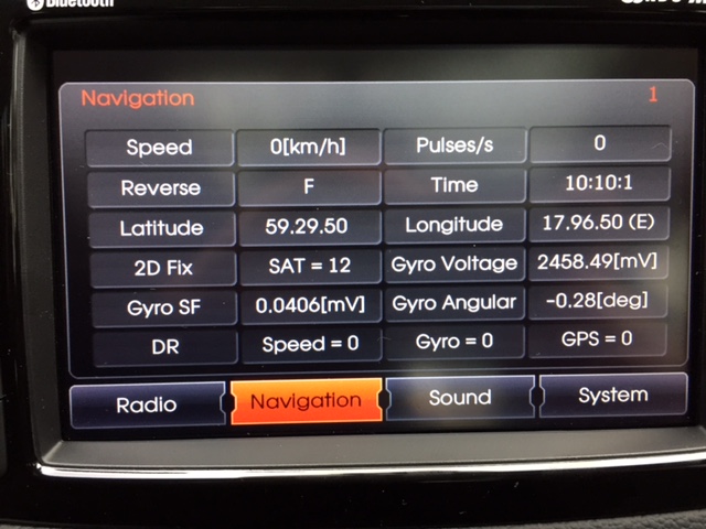

Gå in i Testmode i Gps skärmen
Inte för det är något så intressant,mer än att man kan se lite info
om Radio,Navigation,Sound,System
Håll inne kugghjulskanppen och då kommer du in till apparat-id mm
och då trycker du med fingret i mitten ett tag tills det står tesmode,tryck ok
sen 123456 ok

En grej som jag saknar är visning av verklig hastighet i navi'n men det är ingen option, eller?
Har en app i telefonen visserligen men t o m min gamla Tomtom navi från -05 hade hastighetsvisning.

Nej, det finns ingen sån valmöjlighet. Enda sättet är att gå i testmenyerna tyvärr. Min konspirationsteori är att man är rädd för att kunder skall klaga på den vanliga hastighetsmätaren när de ser den verkliga hastigheten på GPS:en.
Låser jag farthållaren på vad hastighetsmätaren påstår vara 110km/h så visar GPS:en runt 103-104 km/h.
