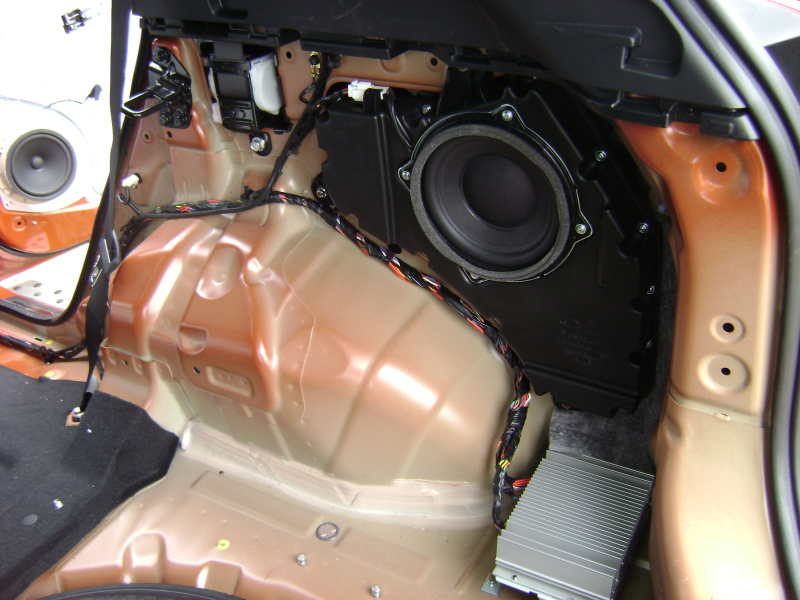

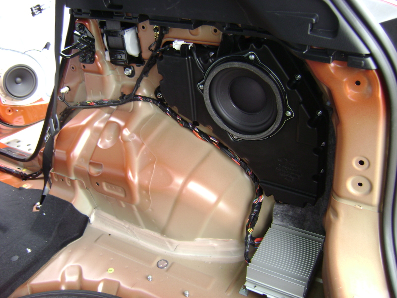

Hej jag hittade en tråd i det amerikanska forumet (vet inte om man får länka dit men jag gör det iaf) som beskriver hur man byter ut högtalarna mot något större. Det intressanta är i alla fall att på den amerikanska versionen sitter subwoofern bakom höger panel i bagageutrymmet enligt bifogad bild. Frågan är då om detta utrymme även finns på bilar i Europa som köpts med/utan subwoofer, för i så fall skulle man kunna installera en subwoofer där. Någon som kollat i sin bil ? Kan vara så att utrymmet är använt till något annat ?

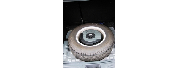

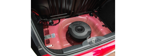

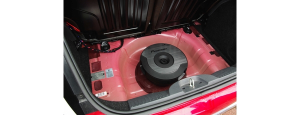

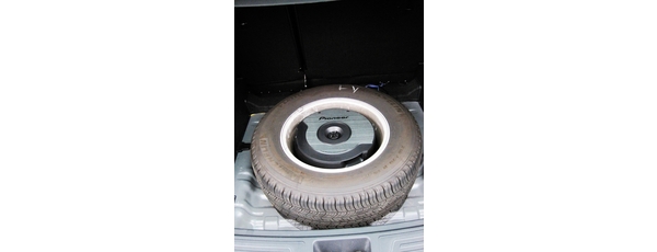

Alternativet är mögligen att köpa en sub som passar i reservhjulet t.ex en från pioneer. Någon som gjort det och hur bra blir ljudet i så fall när det stängs in under golvet i bagaget ?

Tror inte att den i reservhjulet någon nytta... Men den till höger kanske kan låta lite. Har själv hållt på att bygga en del billjud och använde olika program för att beräkna ljudet till elementen(högtalaren) och aldrig lyckats få fram en ritning med så stort element till så liten låda.
Rekommenderar att köpa eller tanka ett proffsigt program för att beräkna volym för specifikt högtalarelement. Då kan du söka på nätet efter olika element som kan passa in i hålrummet men tror ej du hittat större än 4" till det hålet. Mät hålets alla mått och beräkna volymen.

Reservhjulsbasen från pioneer är faktiskt inte så tokig som den ser ut!
Den behöver rätt många timmar (40-50) för att släppa lite, i början är den rätt torr o klen men med tiden mjukar den upp lite o levererar ganska bra bas faktiskt!
Hur mycket den fyller upp i en Sportage vet jag dock inte, det sitter endå rätt stora högtalare i dörrarna på dom så jag tror inte de blir nån "jätteskillnad", sen beror det såklart på hur de ser ut i golvet också, många bilar har ju dubbelgolv med fack o grejer och då kommer det tyvärr inte igenom allt för mycket bas.
