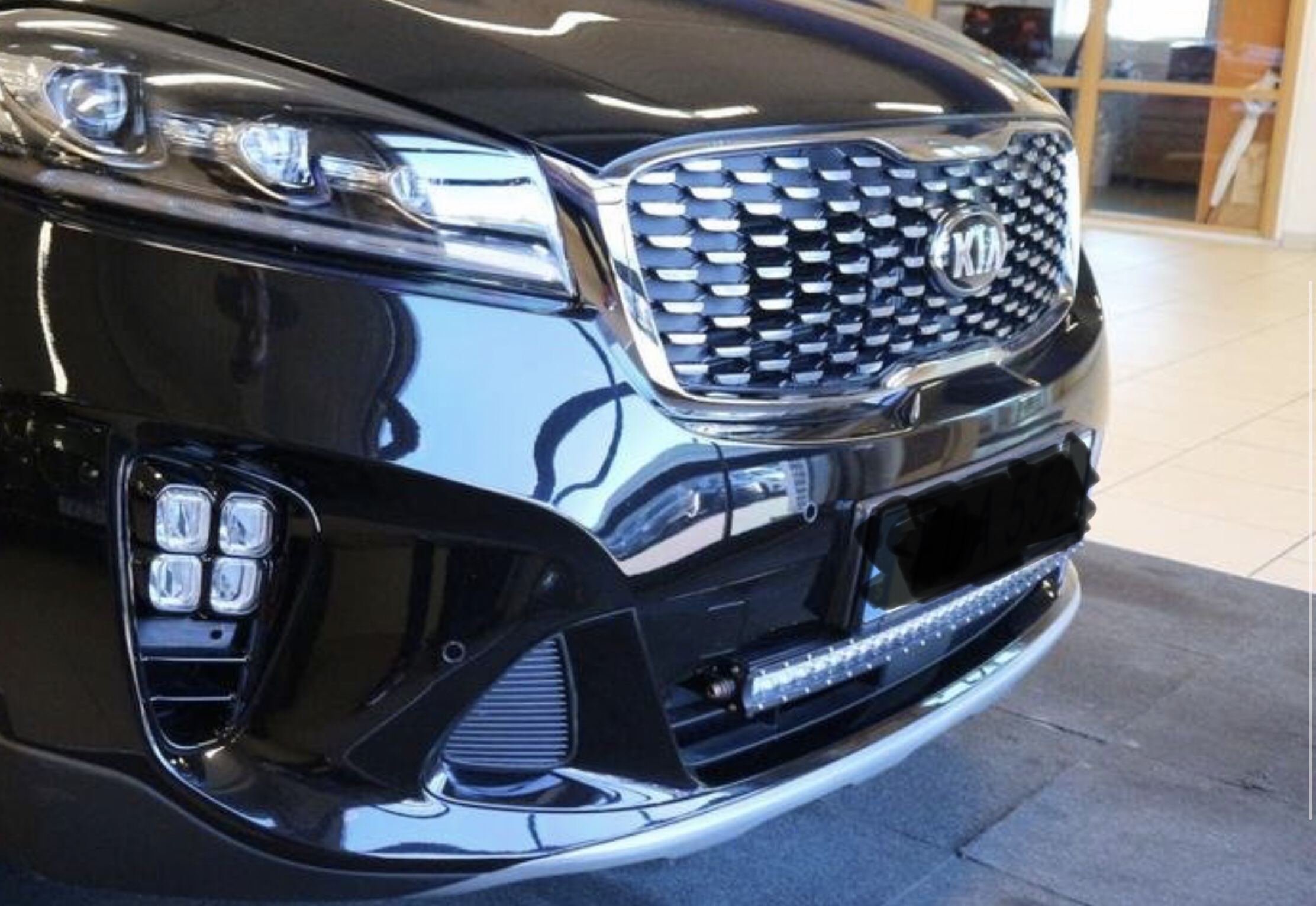

Hej! Såg en Sorento 2020 med en ledramp under reg-skylten, fungerar det? Tänker på radan som sitter där, tappar man några funktioner om man skulle montera en ledramp där?

Okej, har tittat på lösning med två mindre ramper men är orolig att det inte kommer lysa tillräckligt bra.SorentoUM skrev:Man kan tappa autobroms och adaptiv farthållare om led-rampen skymmer. Den på bilden ser verkligen ut att vara i riskzonen för att störa.
Bättre att montera två mindre på varsin sida om radarn. Tror tom att det finns färdiga kit att köpa...
