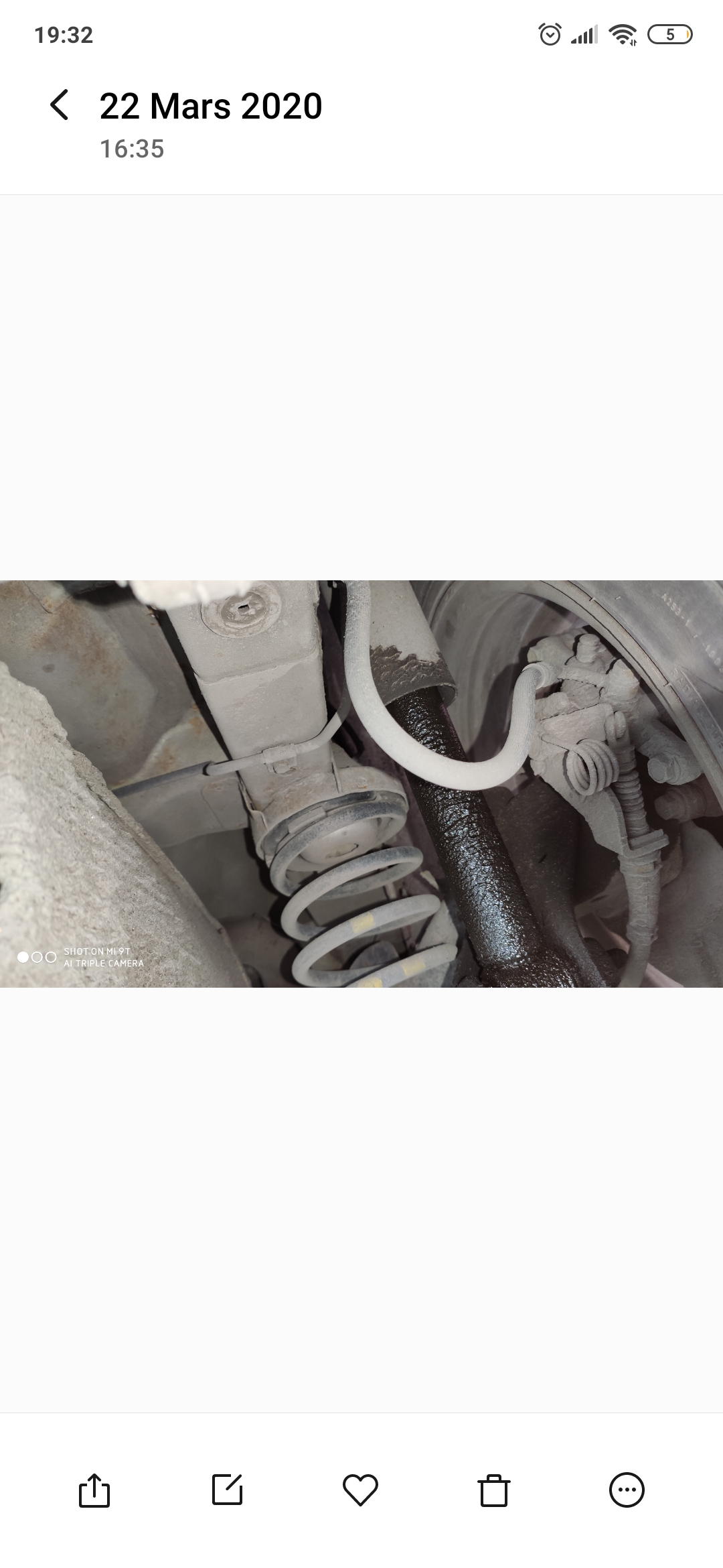

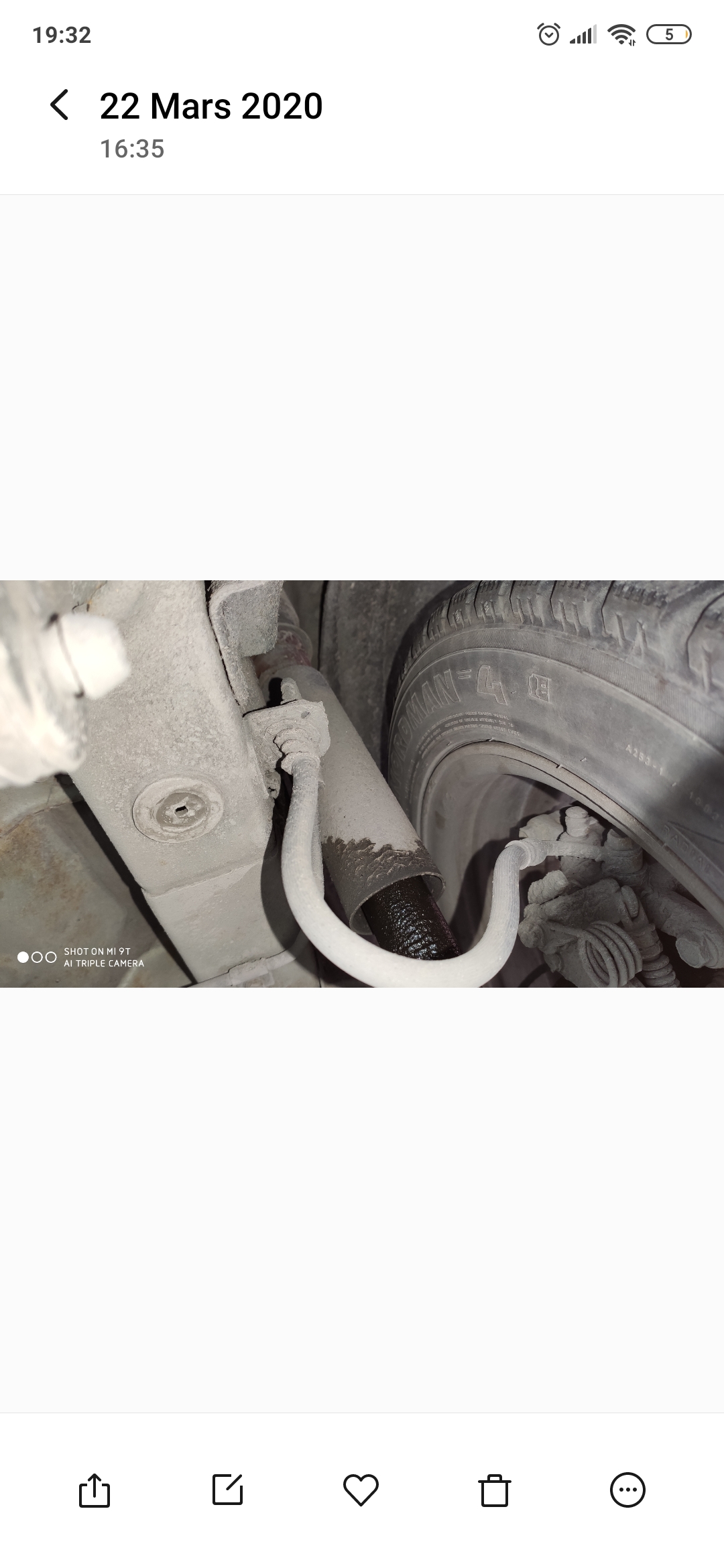

Farsan har en kia carens 2014. Problem fritt tills nu ^^
De var nyligen då vi märkte att vid gupp så låter det lite där bak.
När vi då kikade så verkar det läcka olja.
Är detta stötdämparen? Se bild.
Tack på förhand.

2Japp. Stötdämparläckage. Täcks av garantin (om den är giltig fortfarande).
Annars kostar nya på bildelaronline24 inte så mycket. Försäkring är nog inte lönsamt då självrisken ofta är högre än kostnaden för materialet.

3Tack!!SorentoUM skrev:Japp. Stötdämparläckage. Täcks av garantin (om den är giltig fortfarande).
