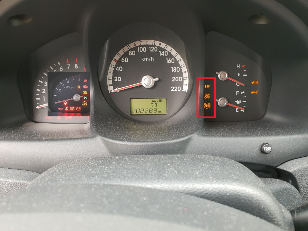

Bilen fortsätter krångla och jag blir bara mer och mer förbryllad...
lamporna för ABS samt ESP har tänt sig, läste ut felkoder och fick C1200, Vss vänster fram. fann att sensorringen hade spruckit, givet man får fel då.
Bytte drivaxel under helgen och åkte idag för att läsa koder och radera. Får samma kod C1200 öppen eller kortsluten krets.

Kan tillägga att det är lampan för ESP OFF som är tänd samt ABS lampan, sen blinkar en grön symbol för 4wd systemet.
Den gröna lampan till vänster blinkar hela tiden, de andra är tända hela tiden.

Blev trött på det hela och monterade nya sensorer för framhjulen, esp och abs lamporna lyste, den blinkande gröna för 4wd systemet slocknade direkt jag satte på tändningen, körde iväg och efter ca 50m så slocknade även abs och esp varningen.
