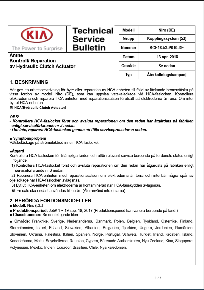

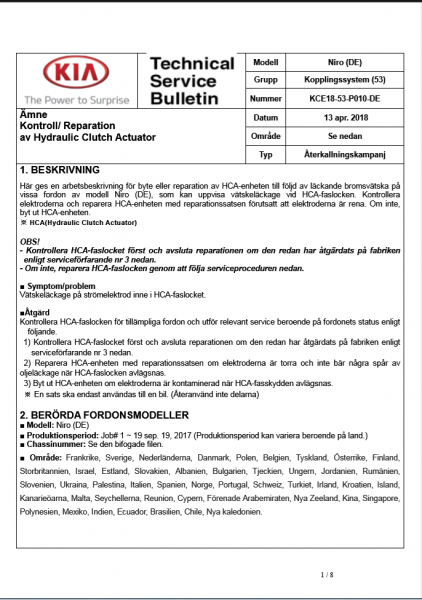

Det har nu kommit en ny Recall på min Niro (troligen flera av de tidiga modellerna, har haft min i 2 år snart och rullat ca 5000 mil).
Denna återkallning är: Kontroll/ Reparation av Hydraulic Clutch Actuator och tar inte så lång tid för verkstaden att fixa, uppemot en timme.
Kunde inte bifoga hela pdf-filen, den var för stor, skärmdumpade på första sidan.
