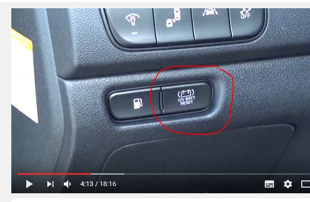

Niro lanseras just nu i USA och den mest anmärkningsvärda skillnaden mot de europeiska bilarna, är en ny knapp till vänster på instrumentbrädan - en reset switch som kankse har att göra med 12V-batteriets benägenhet att laddas ur (som vi tidigare diskuterat här).
När det inte finns lågvoltsström, så är det omöjligt att starta bilen, även om högvoltssystemet har kraft nog för att på egen hand göra det. 12V-systemet behövs för startproceduren bl a.
(Kan inte säga att instruktionsvideon direkt strålar av klarhet.........)
Undrar om inte KIA gjort en dundertabbe i konstruktionen i samspelet mellan de olika voltsystemen här, som blir svår att fixa med firmware-uppdateringar.
Detta är speciellt märkligt eftersom de första detaljerade beskrivningarna av Niron våren 2016 sa att den inte hade något 12V-batteri alls. Allt skulle enligt detta ske via högvoltssystemet - även 12V (till belysning, AVN, AC mm) skulle komma därifrån genom konvertering.
Kanske USA-Niron inte har det 12V-batteri vi har?

"I'm glad we shouldn't have this problem in the U.S. No 12v lead-acid battery here. All of the vehicles' 12v functions are somehow wired to a segmented off partition of the hybrid/EV battery. There's even a button to push to "jump start" your own battery by having juice flow from the main battery. I saw this when I test drove the Kia Niro here as well. Not sure of its usefulness as I don't understand how a part of the main battery can charge the other part. If the 12v piece fails, wouldn't there also have to be a problem with the main?"

Som jag skrev ovan, så finns inget 12V-batteri iden nya USA-lanserade Niron och där fungerar det med ett litet LIJonbatteri under baksätet:
A unique aspect of the Niro is that instead of using a regular 12-volt battery for starting the car and powering the accessories, Kia decided to install a small lithium-ion battery underneath the rear seat, alongside the hybrid system’s 1.56-kWh battery pack. If the small battery runs out of juice, the owner can simply press on a dash-mounted button labeled BATT RESET, and the bigger battery will transfer a portion of its energy to the smaller one.
http://www.guideautoweb.com/en/articles ... ublemaker/
Och här förklaras ju också min undran om reset-switchen ;-)
