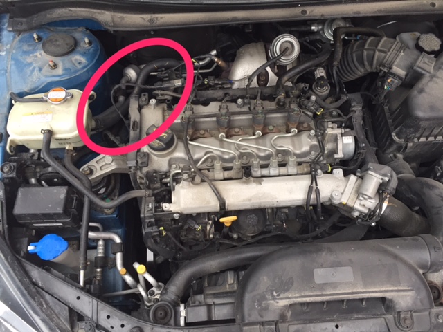

Ska montera defa slangvärmare på min Kia Ceed SW -12, men jag får inte riktigt ihop det med installationsanv. Var sitter kylarslangen till oljekylaren, där slangvärmaren ska monteras?
Går det annars att montera på denna slang? (Inringat i rött)

Motovärmare för slangmontage? den ska ju sitta på slangen för vattnet väl och inte oljeslangen.
Re: Montera slangvärmare Kia Ceed SW -12
Postat: 10 nov 2016, 16:35
av Torgskräck
Du ska montera den på nedre slangen från kylaren, framför motorn. Du ser den grova slangen längst ned i din bild?
Från samma kylare fast i botten går det en lika grov slang tillbaka till motorn. Där ska den sitta.
