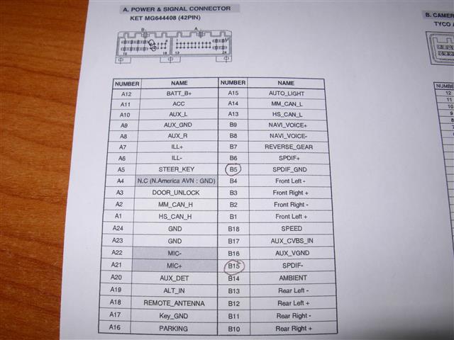

Har lekt lite på Google och funnit ett ställe där det anges att navigationsstereon i Kia är gjord av LG.
Har även hittat ett ställe där jag troligtvis kan köpa loss en service och reparationsmanual i PDF-format där alla stift och kontakter finns med, tja hela underhållningssystemet är uppritat i elschemat. Har mailat och återkommer med info om jag får den levererad eller ej.

Har navigationsstereon en extern förstärkare monterad eller går det via intern?
För enligt ett elschema så så finns det en spdif kanal ut till en extern förstärkare.
Kan man på något sätt använda den signalen till en vanlig slutsteg via någon omvandlare eller måste man ha ett slutsteg/förstärkare som kia byggt?

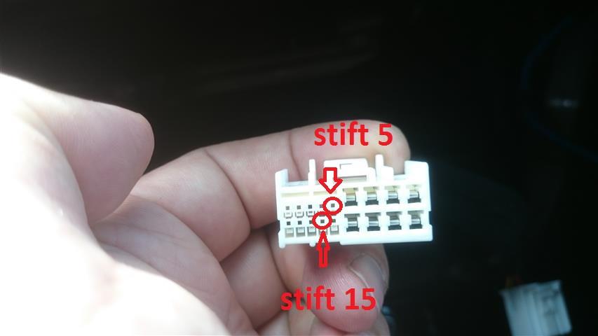

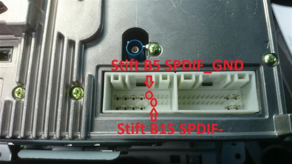

Under tiden har jag ryckt loss stereon ur bilen för att ta några bilder och orientera mig lite mer, bilderna visar stiften i stereon, de finns alltså där men inga kablar från kontakten och ut.
Har man premium ljudsystem är detta stället de tar signal till slutsteget största trolighet, man får via detta ut en digital stereosignal. Så jag gissar att man kan enkelt fixa en bit 75ohm coaxialkabel och montera stift på och sätta in i kontakten, sedan lägger man en digital till analog omvandlare bakom stereon och kan då dra vanlig rca till slutsteg i kofferten.
Iofs tror jag att vanliga kopparkablar funkar oxå istället för en bit coaxial, sträckan signalen ska färdas blir ju bara upp till 20cm så det är nog inte risk för några störningar den korta biten.
