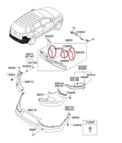

Vad gäller fästpunkt kan du kolla om det passar med något av de 3 stagen jag ringat in i rött på bilden, de borde vara gjorda i plåt. Borra ett litet 8mm hål utifrån och sätt sedan mutter och bricka på insidan.
