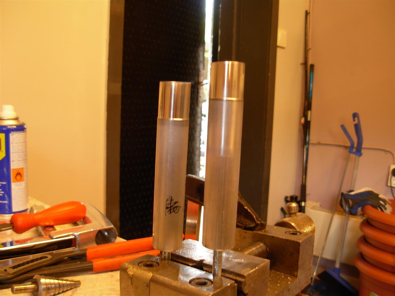

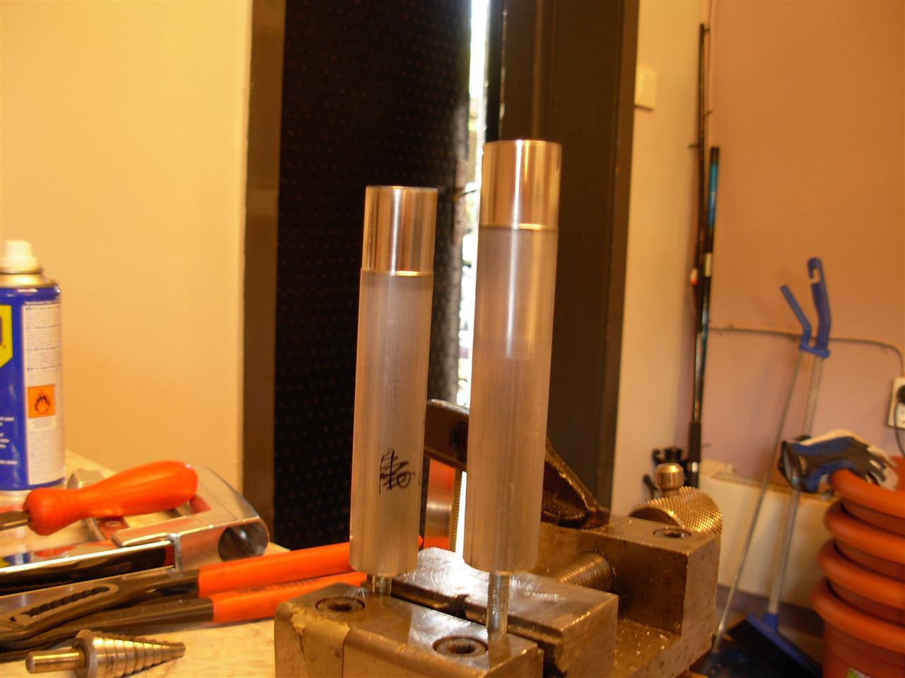

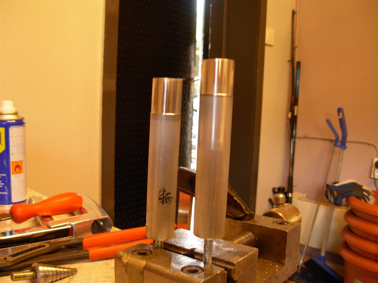

Stagen i 20mm alustång som jag gängat M6 i båda ändar, den del som vänder mot krockbalken har en gängstång som är fastsatt med loctite, den sticker ut 50mm.
Stagen är 115mm långa eftersom det är 100mm från utsidan av plasten in till balken.
Den del som blir synlig utifrån putsade jag till och polerade, på bilden sitter de på tork av klarlacken.

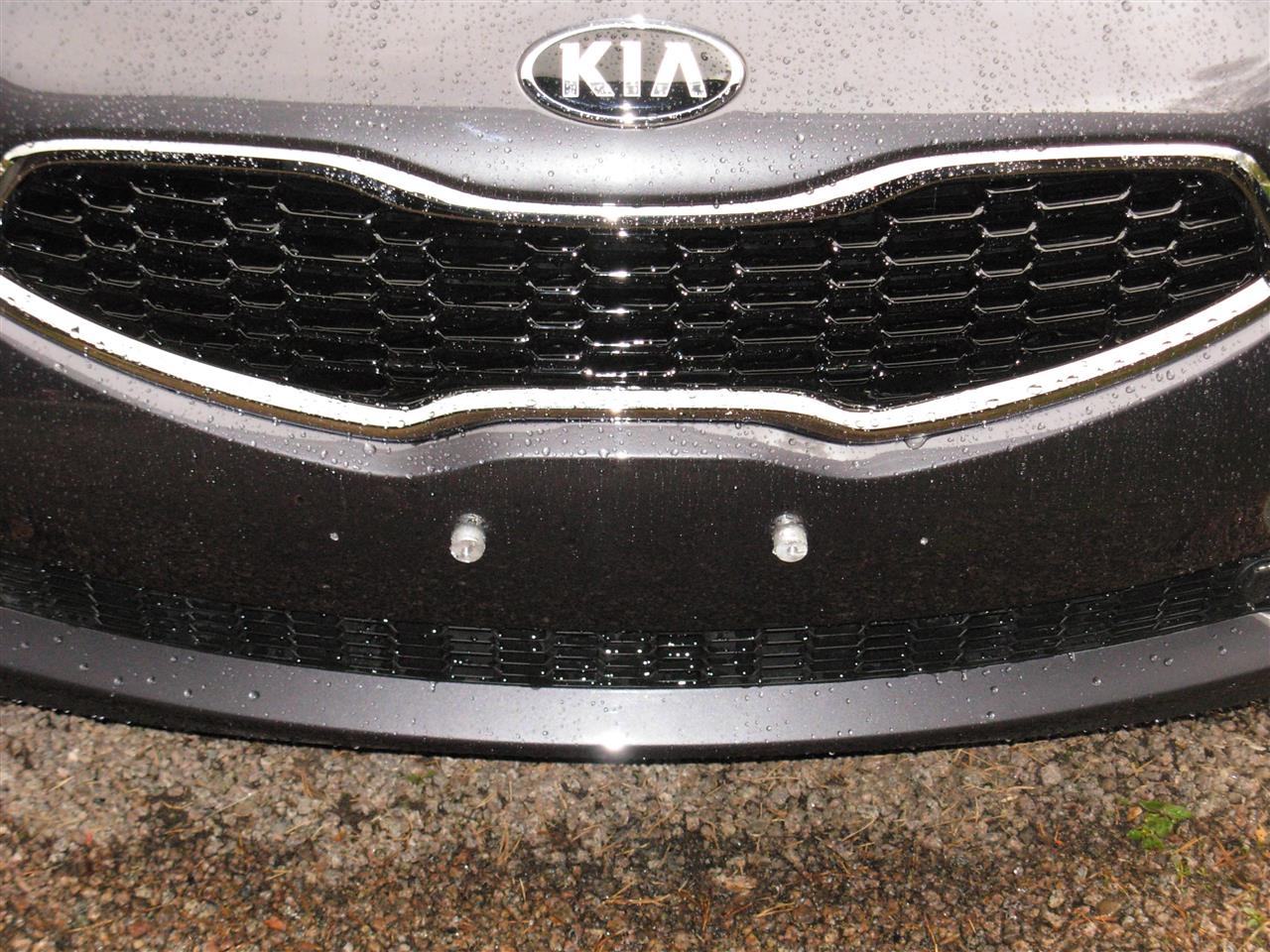

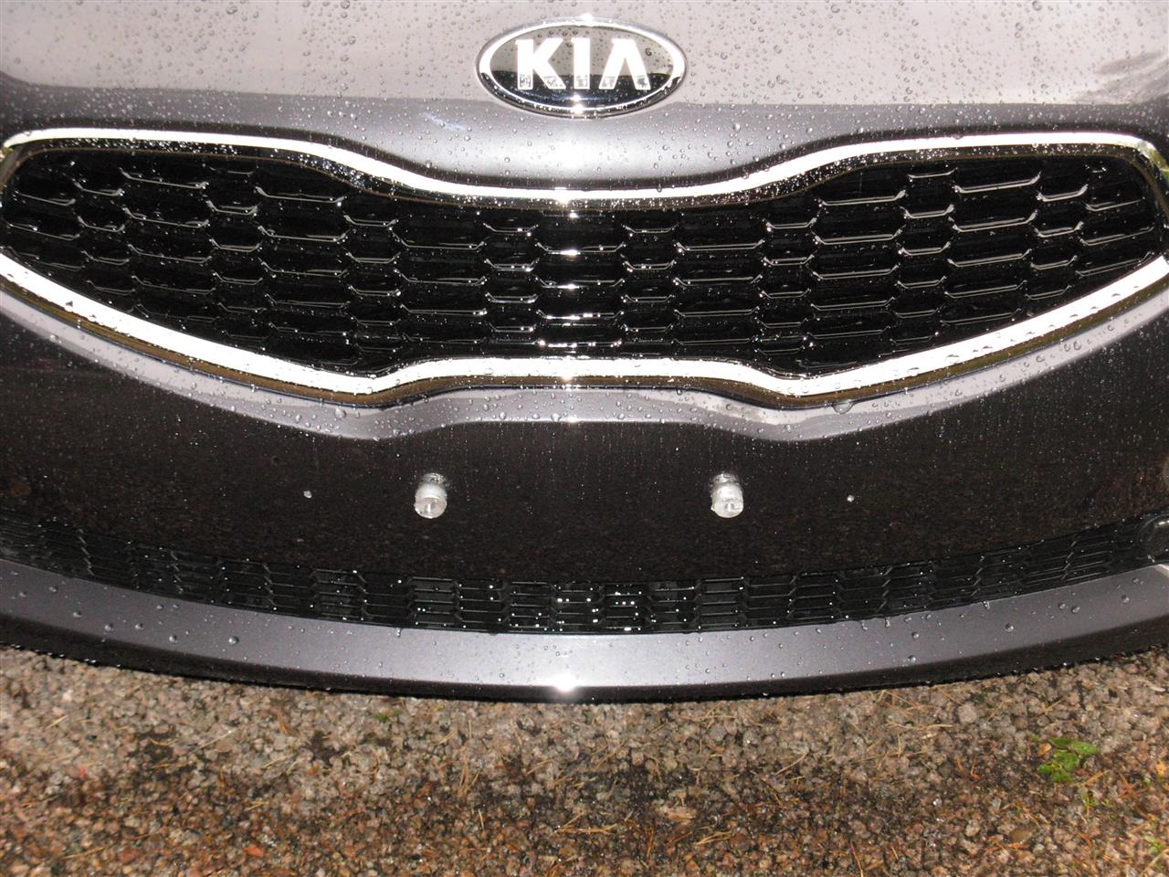

Så här ser det ut monterat på bilen. Ändarna som sticker ut är planade att bli räta mot färdriktningen, annars skulle monteringen av hållaren bli bristfällig då balken som sagt är välvd och stagen ej pekar rakt ut utan lite ut mot sidorna.

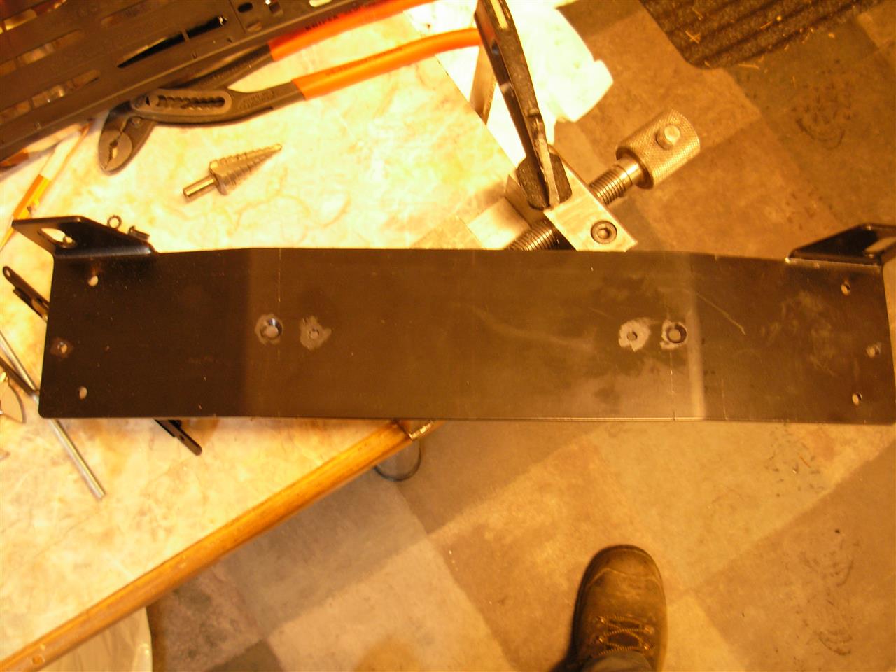

Hållaren har jag försänkt skruvhålen på samt borrat och gängat 4st M5 hål för montering av nummerskyltshållaren.
Alla hål har fått en touch med färg för att hindra rostbildning. Hade inte svart utan en mörkgå metallic men det syns ju inte ändå.
