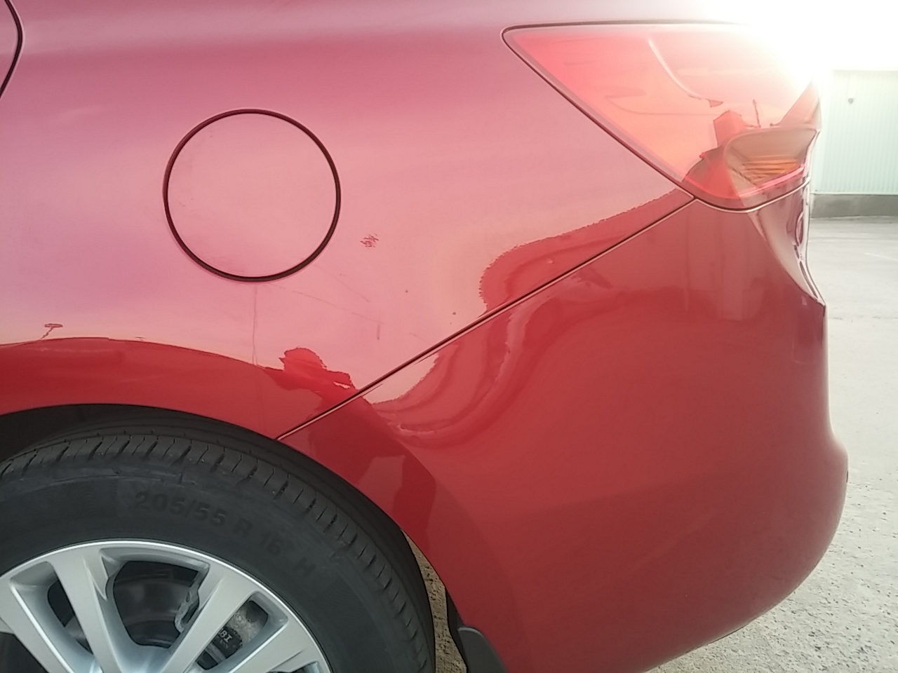

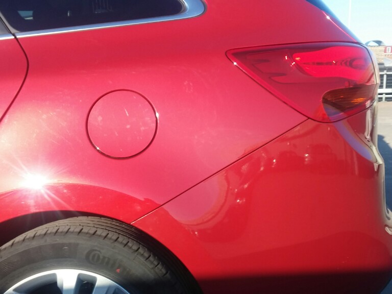

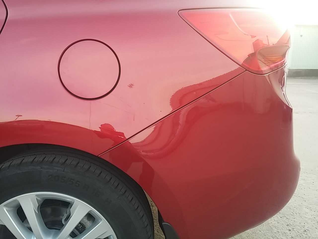

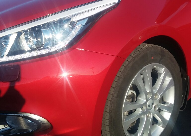

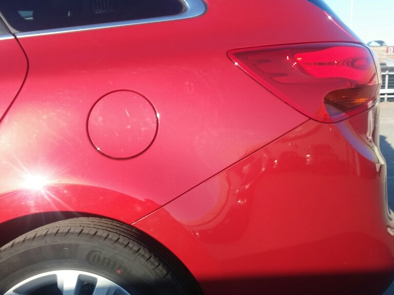

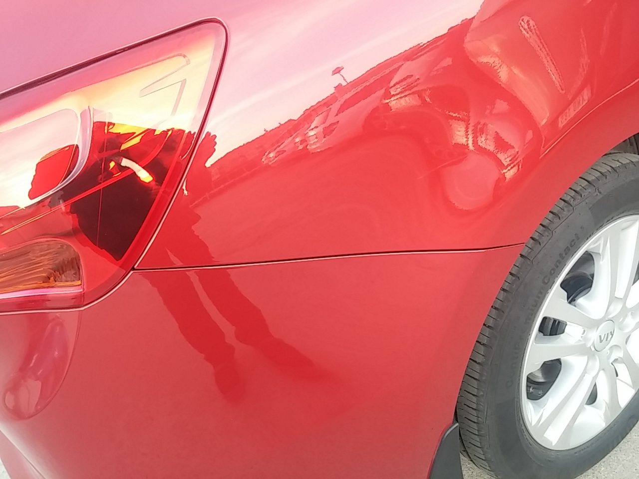

Är denna nyansskillnad godkänd?
En parkeringsskada och bakre stötfångare fick bytas ut och lackas om för en tid sedan.
Vad tycker ni är detta godkänt? Jag vet att det blir skillnad mellan plast och metall men ändå!
Xceed plug in hybrid 2020
20150408_181915-1-1-1.jpg 20150408_181915-1-1-1.jpg Visad 5952 gånger 93.7 KiB
IMG_20150408_184546.jpg IMG_20150408_184546.jpg Visad 5952 gånger 81.41 KiB
IMG_20150408_184226.jpg IMG_20150408_184226.jpg Visad 5952 gånger 64.81 KiB
Re: Är denna nyansskillnad godkänd?
Svårt att säga med bara några bilder. Nyansskillnader kan göra sig synliga i olika ljus och är ibland väldigt svårt att få med på bild så att det syns ordentligt. Hade min gamla Kia inne på omlackning och det blev en jäkla skillnad i nyans. Jag åkte till lackfirman igen och förklarade hur jag såg det och att jag gärna såg att de lackade meryta på ytor runtom den nylackade delen för att lura ögat att nyansskillnaden inte fanns.
Betalade inget för det utan det blev som en reklamation på jobbet.
Att de polerar upp bilen efter lackning vid försäkringsärenden har jag aldrig varit med om. Försäkringsbolaget betalar bara för det som ska åtgärdas. Däremot kan man kanske kräva det för att se om nyansskillnaden smälter in mer.

Ska lägga upp nya bilder i svagare ljus, dessa bilder va kassa

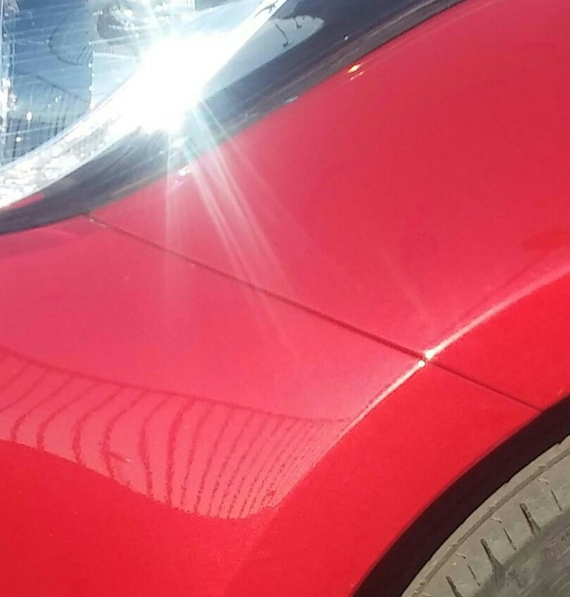

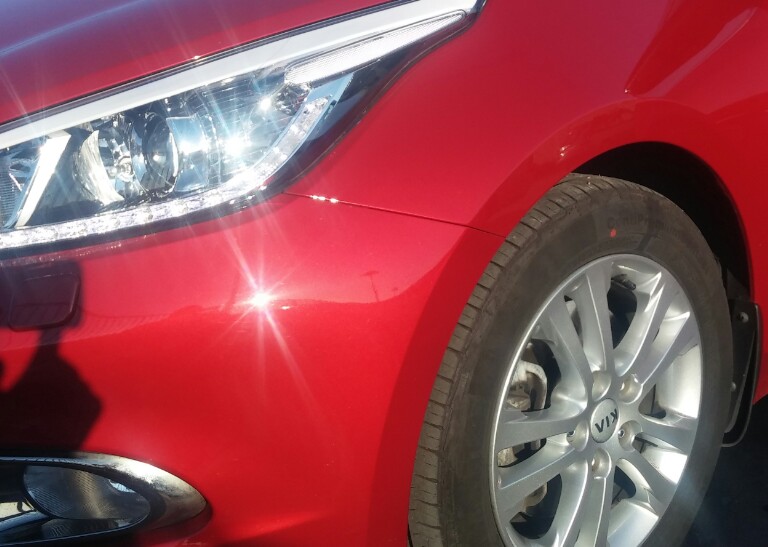

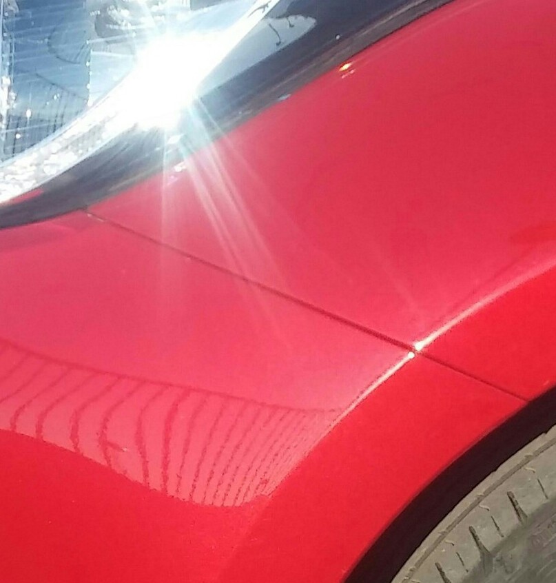

Som ni ser så är nyansen mörkare än resten av bilen. Dock så varierar det pga olika ljus. Men då det är metallic så är det väll vad man kan vänta sig?

Ser att det är en nyansskillnad, inte så stor enligt bilderna men som sagt, man ser oftast bättre om man står och tittar på bilen.
Metalliclack är svårt att lägga på utan nyansskillnad. Så många faktorer som kan spela in. Om jag var du skulle jag i alla fall kolla upp hur det ställer sig till Meryta på omkringliggande delar. Nyansskillnaden kan försvinna helt genom att luta ögat med en mjuk övergång.
