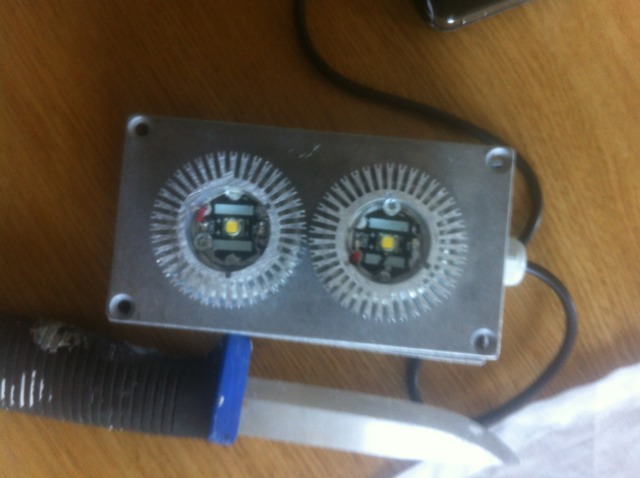

Hade tråkigt så slängde ihop en vattentät taklampa med 2st 10w lysdioder.
Tanken är att den ska lysa upp en stor hantverkarbuss på gissningsvis 15 kubikmeter
Lampan lämnar ca 2000 lumen och motsvarar ca 150w glödljus
Lysdioderna är bara 2x2mm, "gröna plattan" PCBn 4x4mm, och kylflänsen 20mm. Externa kylflänsarna är 45mm och har hål på 25mm
Lådan är 110x60x25mm
ImageUploadedByTapatalk1346936842.963091.jpg ImageUploadedByTapatalk1346936842.963091.jpg Visad 6642 gånger 50.84 KiB
ImageUploadedByTapatalk1346936853.928744.jpg ImageUploadedByTapatalk1346936853.928744.jpg Visad 6642 gånger 54.71 KiB
ImageUploadedByTapatalk1346936868.465962.jpg ImageUploadedByTapatalk1346936868.465962.jpg Visad 6642 gånger 54.38 KiB
Delarna kostade mig ca 600kr och jobbet tog 3 timmar :-)
