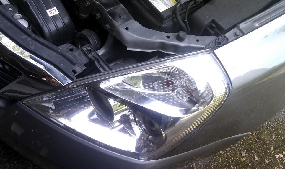

Jag gjorde bytet enligt instruktionsboken och det tog mig en halvtimme. Man behöver en stjärnmejsel samt 10ans hylsnyckel. Man lossar först det stora plastsjoket i fronten på motorrummet och därefter två st skruvar som håller fast lamphuset. Då ser det ut såhär:

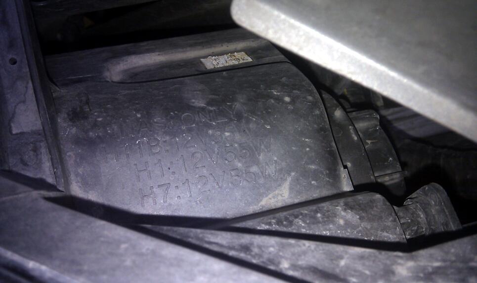

Där döljer sig oxå informationen om lamptyperna som sitter i lamphuset:
Bild2 IMAG0003mindre.jpg Bild2 Visad 4720 gånger 59.25 KiB
Halvljuslampan är en H7-lampa.
