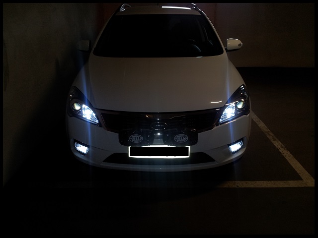

Postat: 19 jul 2013, 09:19
av Fritzz
Dejntan skrev:Sådärja!
Nu har jag äntligen bytt ut en hel del lampor i bilen till LED-lampor.
Tack vare din guide så vågade jag ta mig tiden att ordna detta. :)
De enda lamporna i kupén som jag inte bytt ännu är lamporna för sminkspeglarna.
Känns som att det är lätt att slinta och att lampan då hamna uppe i taket om man säger så.
Får se om jag vågar på mig att byta ut dem vid något tillfälle.
Jag passade även på att koppla in ett relä-kablage för mina xenon-kit.
De låg tidigare direktkopplade på befintligt system, men då fick jag störningar på radion vid vissa tillfällen.
Så nu fungerar det super!
Är det förresten någon som vet vart man kan köpa nya täcklock för strålkastarlamporna. Om jag skulle få för mig att sätta tillbaka de gamla så är det snyggare med hela täcklock. :)
Tack för hjälpen hittils Fredrik, uppskattas mycket! :thumbup:
//Dennis
Tack för de trevliga orden och kul att du bytt de flesta lampor! :)
Sminkspegellamporna är lite kluriga som du säger, det är lätt hänt att lampan försvinner in i taket istället för i hållaren, det gäller att ta det lugnt och försiktigt med dessa. :)
Funderar på xenon-kit till bilen också men är osäker på om det är värt jobbet med tanke på att jag har 2 st Hella bigboy extraljus i fram som räcker gott och väl när det är mörkt. Vad gäller den xenon-vita färgen man får tycker jag att mina Philips Bluevision är ruskigt lika xenonljus, framförallt med tanke på att reflektorn i våra strålkastare är gjorda för xenon. :)

Jo, vill man bara åt det xenonvita så räcker det ju med Bluevisionlampor.
Jag tyckte dock att halvljuset var totalt värdelöst. Så jag bestämde mig för att konvertera dem istället.
Tog ca 1.5 tim för mig att koppla in xenon på både hel och halvljus, med varsina relän.
Det luriga för min del var bara var jag skulle jorda, och hur jag skulle dra kablarna för att det skulle bli så bra som möjligt.
Lätt värt jobbet! :D
//Dennis

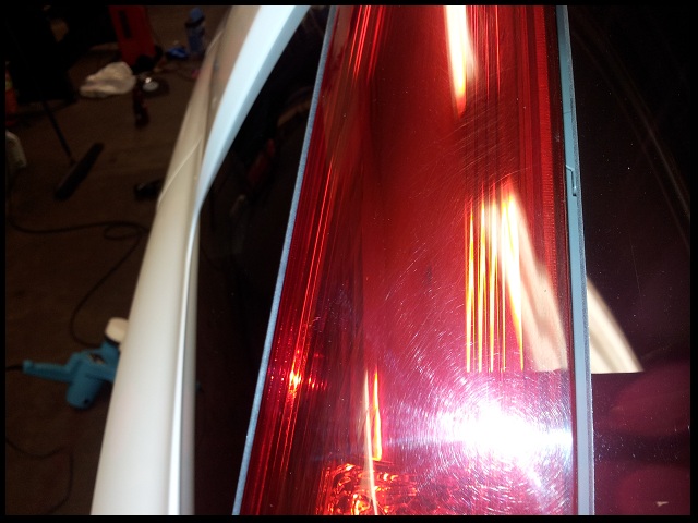

Hej igen!
Här kommer en snabb uppdatering på hur man med väldigt enkla medel kan fräscha upp sina strålkastare i plast på bilen.
Material du behöver: Autosol på tub, vanlig tvättsvamp och microfiberduk.
Hur du gör:
1. Tryck ut en klick Autosol på tvättsvampen.
2. Polera in medlet på strålkastaren tills det endast finns en tunn hinna kvar.
3. Torka av medlet med en microfiberduk.
Här följer en före och efter bild på min bil:
Bakre strålkastare innan Autosol.jpg Bakre strålkastare innan Autosol.jpg Visad 9807 gånger 99.36 KiB
Bakre strålkastare efter Autosol.jpg Bakre strålkastare efter Autosol.jpg Visad 9807 gånger 81.62 KiB

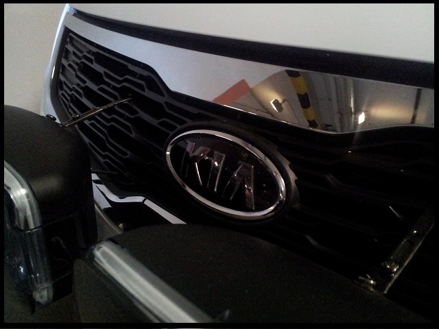

Hej igen!
Vi kör på med en snabb uppdatering på hur toning av Kia-emblemet fram på bilen blev.
Före:
Emblem fram innan toning.jpg Emblem fram innan toning.jpg Visad 9791 gånger 112.58 KiB
Efter toning 1:
Emblem fram efter toning 1.jpg Emblem fram efter toning 1.jpg Visad 9791 gånger 90.56 KiB
Efter toning 2:
Emblem fram efter toning 2 + lampor.jpg Emblem fram efter toning 2 + lampor.jpg Visad 9791 gånger 52.63 KiB
Med vänlig hälsning,
Fredrik
