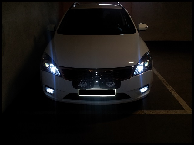

Jo, vill man bara åt det xenonvita så räcker det ju med Bluevisionlampor.
Jag tyckte dock att halvljuset var totalt värdelöst. Så jag bestämde mig för att konvertera dem istället.
Tog ca 1.5 tim för mig att koppla in xenon på både hel och halvljus, med varsina relän.
Det luriga för min del var bara var jag skulle jorda, och hur jag skulle dra kablarna för att det skulle bli så bra som möjligt.
Lätt värt jobbet! :D
//Dennis

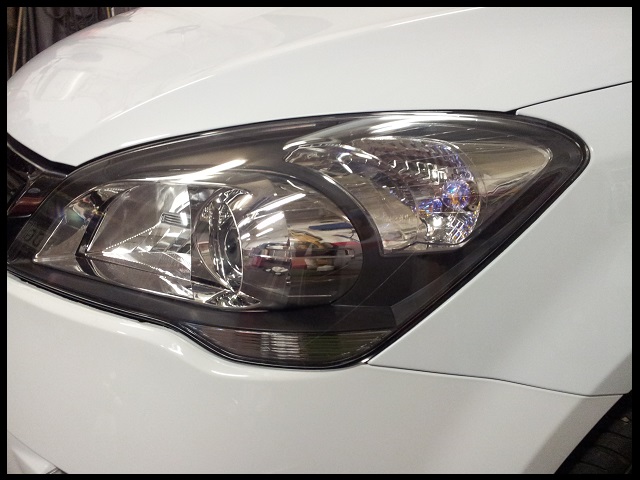

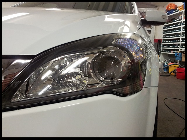

Hej alla!

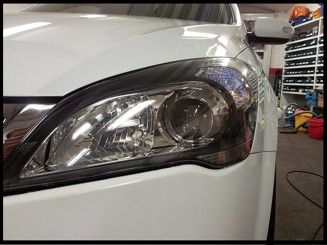

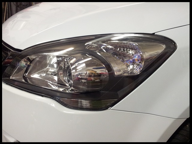

Jag hade precis bytt från originalblinkers till dioder när jag snubblade över modellen "Diadem" från Osram och blev lite småkär i att den har en blåaktig utsida men blinkar orange. :)
Såhär ser lampan ut i strålkastaren fram:
Främre blinkers Osram Diadem 1.jpg Främre blinkers Osram Diadem 1.jpg Visad 9783 gånger 117.14 KiB
Främre blinkers Osram Diadem 2.jpg Främre blinkers Osram Diadem 2.jpg Visad 9783 gånger 94.12 KiB
Rekommenderar dessa, ger ett lyft till bilens utseende. :)
Med vänlig hälsning,
Fredrik

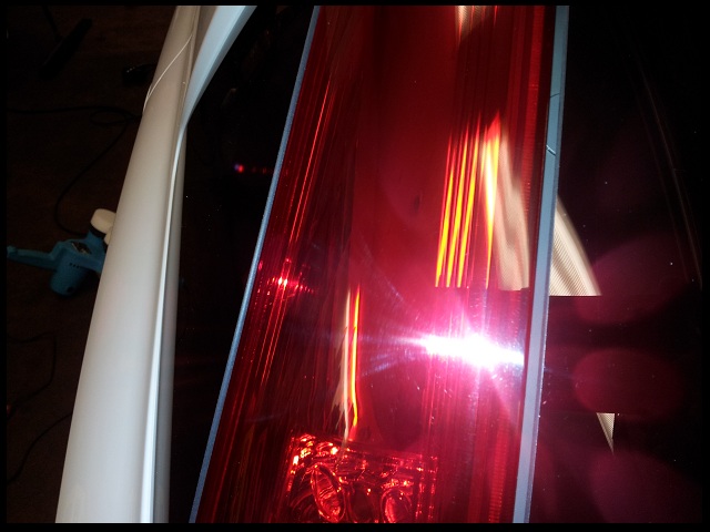

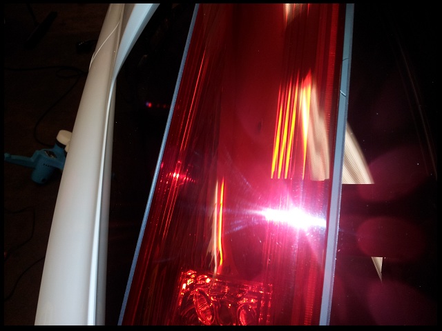

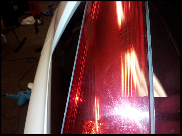

Hej igen!

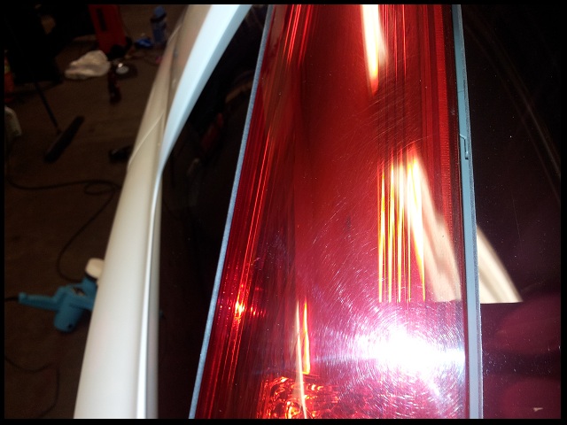

Här kommer en snabb uppdatering på hur man med väldigt enkla medel kan fräscha upp sina strålkastare i plast på bilen.
Material du behöver: Autosol på tub, vanlig tvättsvamp och microfiberduk.
Hur du gör:
1. Tryck ut en klick Autosol på tvättsvampen.
2. Polera in medlet på strålkastaren tills det endast finns en tunn hinna kvar.
3. Torka av medlet med en microfiberduk.
Här följer en före och efter bild på min bil:
Bakre strålkastare innan Autosol.jpg Bakre strålkastare innan Autosol.jpg Visad 9775 gånger 99.36 KiB
Bakre strålkastare efter Autosol.jpg Bakre strålkastare efter Autosol.jpg Visad 9775 gånger 81.62 KiB
Mvh,
Fredrik

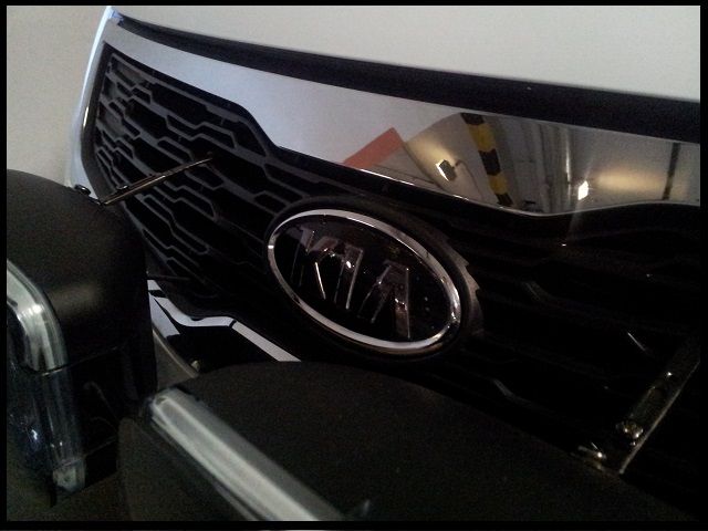

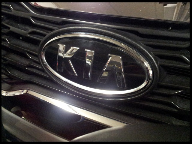

Hej igen!

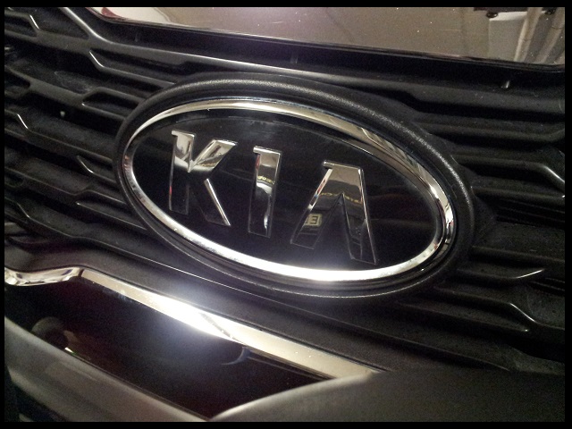

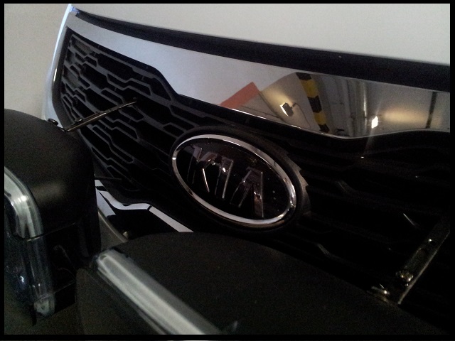

Vi kör på med en snabb uppdatering på hur toning av Kia-emblemet fram på bilen blev.
Före:
Emblem fram innan toning.jpg Emblem fram innan toning.jpg Visad 9759 gånger 112.58 KiB
Efter toning 1:
Emblem fram efter toning 1.jpg Emblem fram efter toning 1.jpg Visad 9759 gånger 90.56 KiB
Efter toning 2:
Emblem fram efter toning 2 + lampor.jpg Emblem fram efter toning 2 + lampor.jpg Visad 9759 gånger 52.63 KiB
Fredrik
