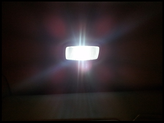

Bagagerumslampa före och efter
Postat: 15 jul 2013, 15:15
av Fritzz
Nedan följer före och efter bilder på belysning i baklucka. Jag bytte till diod med xenon-look som enligt mig ger ett snyggare utseende, både design- och funktionsmässigt.
Före:
Bagagerumslampa före byte.jpg Bagagerumslampa före byte.jpg Visad 9418 gånger 105.32 KiB
Efter:
Bagagerumslampa efter byte.jpg Bagagerumslampa efter byte.jpg Visad 9418 gånger 73.68 KiB

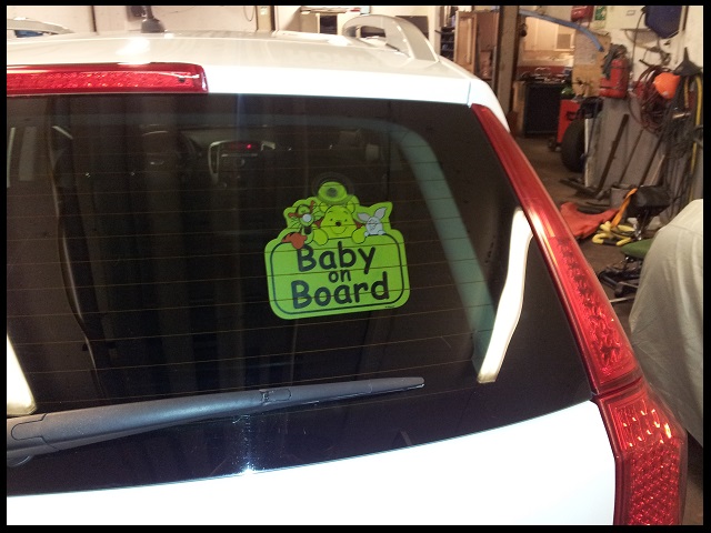

På bilden: den obligatoriska "barn ombord-skylten": :)
Baby on board skylt.jpg Baby on board skylt.jpg Visad 9408 gånger 107.5 KiB
