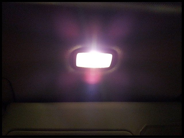

Sminkspegellampor före och efter
61

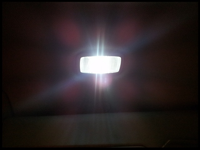

Nedan följer före och efter bilder på belysning i främre sminkspegellampor. Jag bytte till dioder med xenon-look som enligt mig ger ett snyggare utseende, både design- och funktionsmässigt.
Före:
Sminkspegellampa före byte.jpg Sminkspegellampa före byte.jpg Visad 9392 gånger 72.76 KiB
Efter:
Sminkspegellampa efter byte.jpg Sminkspegellampa efter byte.jpg Visad 9392 gånger 63.17 KiB

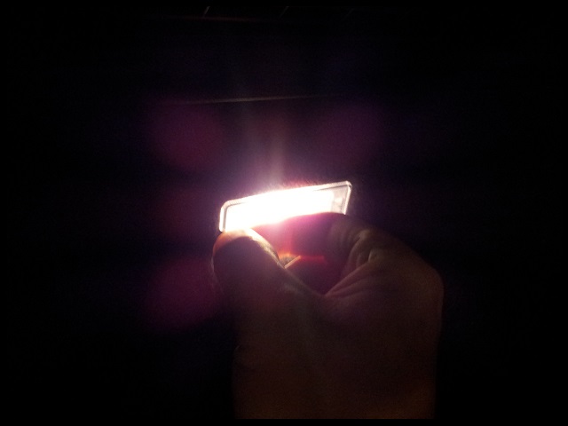

Byte av bagagerumslampa (spollampa 30mm)
62

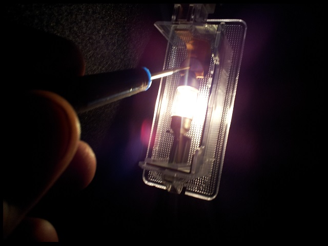

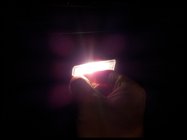

Först öppnar du bakluckan och lokaliserar lampan som sitter på vänster sida. Sedan trycker du den lilla spärren framåt som plastskyddet sitter med samtidigt som du drar rakt ut:
Bagagerumslampa första steg.jpg Bagagerumslampa första steg.jpg Visad 9392 gånger 37.02 KiB

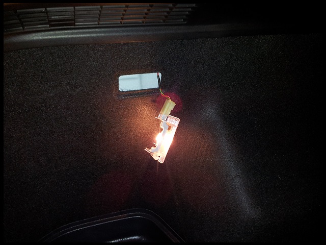

Sedan så följer hela skyddet, hållare och lampa med ner och hänger i sin kabel:
Bagagerumslampa andra steg.jpg Bagagerumslampa andra steg.jpg Visad 9392 gånger 103.47 KiB

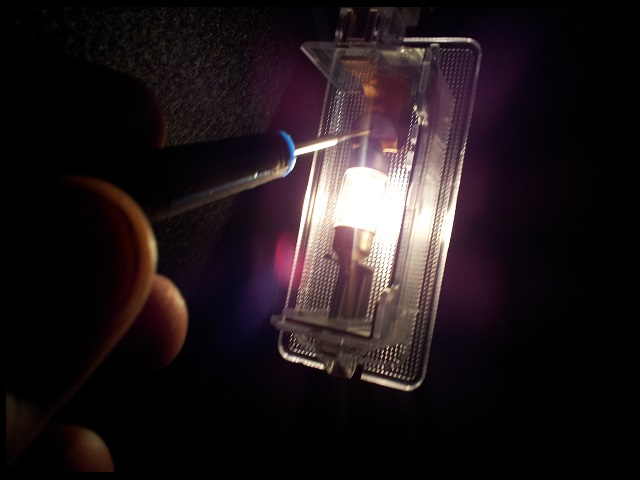

Efter det är det bara att bända lite på ena sidan av den guldfärgade hållaren så lossnar lampan, antingen för hand eller med liten spårmejsel:
Bagagerumslampa tredje steg.jpg Bagagerumslampa tredje steg.jpg Visad 9392 gånger 56.77 KiB
Slutligen är det bara byta lampa och montera tillbaka i omvänd ordning tills skyddet klickar fast.

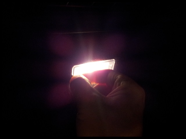

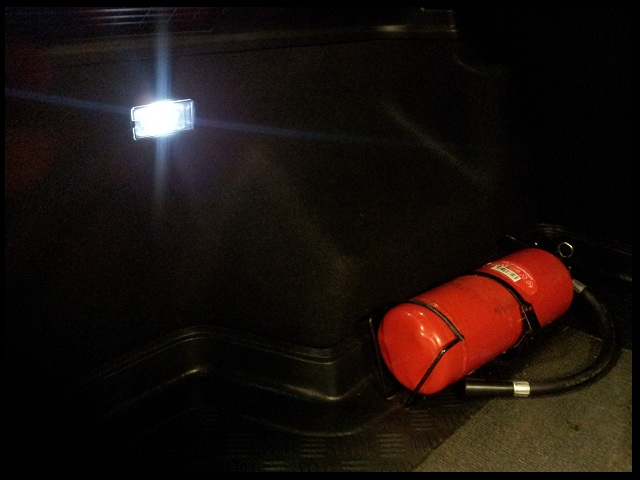

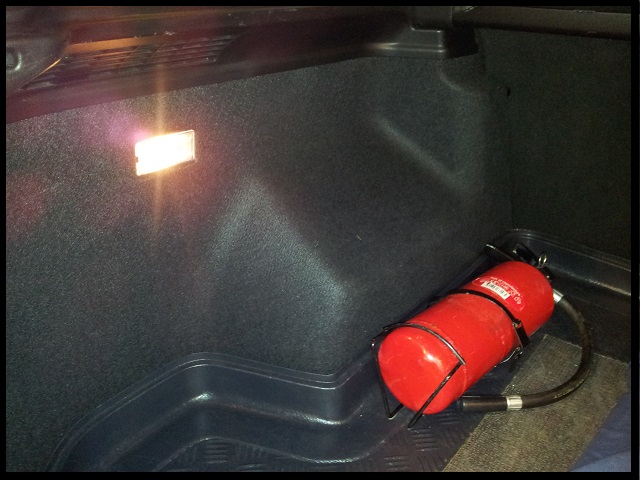

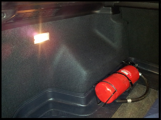

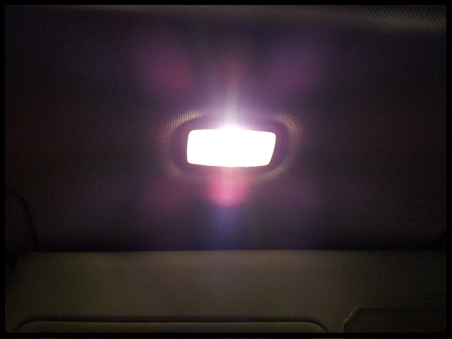

Nedan följer före och efter bilder på belysning i baklucka. Jag bytte till diod med xenon-look som enligt mig ger ett snyggare utseende, både design- och funktionsmässigt.
Före:
Bagagerumslampa före byte.jpg Bagagerumslampa före byte.jpg Visad 9391 gånger 105.32 KiB
Efter:
Bagagerumslampa efter byte.jpg Bagagerumslampa efter byte.jpg Visad 9391 gånger 73.68 KiB

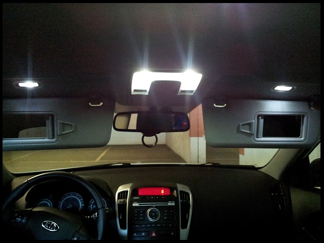

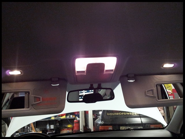

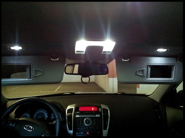

Nedan följer en före och efter bild på främre taklampor + sminkspegellampor.
Före:
Främre taklampa och sminkspegellampor före byte.jpg Främre taklampa och sminkspegellampor före byte.jpg Visad 9391 gånger 96.14 KiB
Efter:
Främre taklampa och sminkspegellampor efter byte.jpg Främre taklampa och sminkspegellampor efter byte.jpg Visad 9391 gånger 93.94 KiB

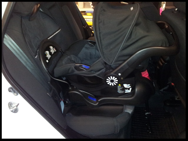

Då man ska bli pappa inom ett par veckor behöver bilen utrustas för ändamålet. :)
Här följer tre bilder på lite olika barn-tillbehör.
På bilden: Babystol Brio primo med Brio-bas, Be-Safe sätesskydd med uttag för Isofix och prylficka samt babyspegel:
Barnstol med bas + sparkskydd + babyspegel.jpg Barnstol med bas + sparkskydd + babyspegel.jpg Visad 9381 gånger 85.64 KiB

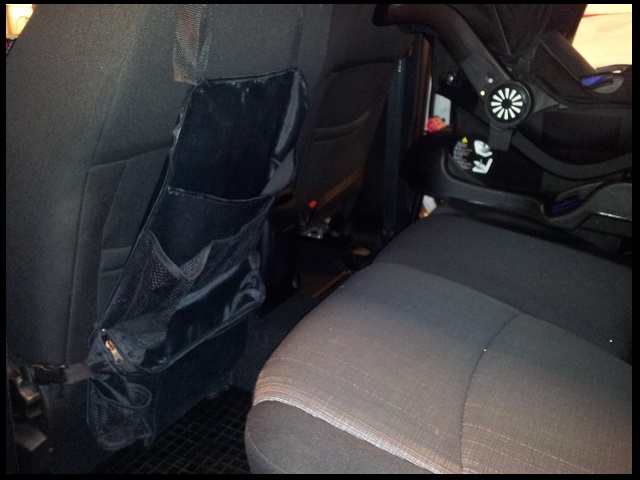

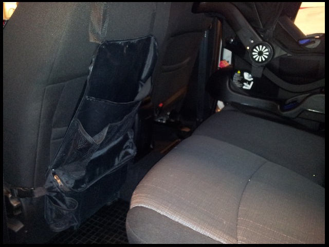

På bilden: Prylficka på ryggstöd från Champion med massa olika fickor och fack:
Prylfack för ryggstöd.jpg Prylfack för ryggstöd.jpg Visad 9381 gånger 86.89 KiB

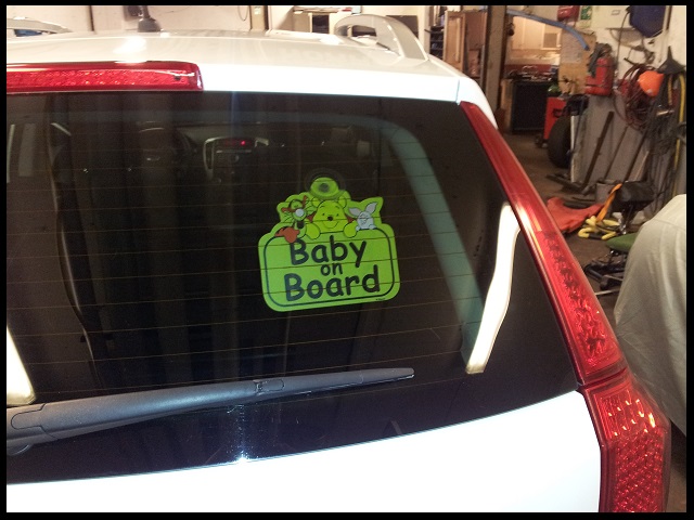

På bilden: den obligatoriska "barn ombord-skylten": :)
Baby on board skylt.jpg Baby on board skylt.jpg Visad 9381 gånger 107.5 KiB

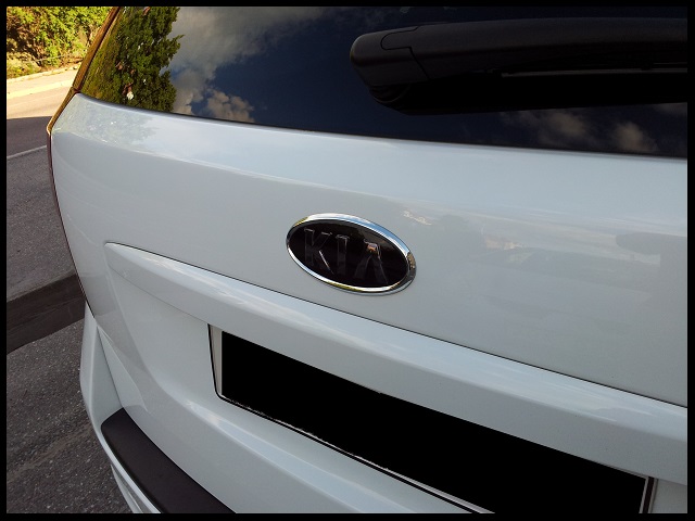

Material du behöver: Toningsfilm, gummiskrapa, såpvatten i sprayflaska, rakblad och varmluftspistol.
Tidsåtgång: 10-30 min beroende på hur noggrann man är. :)
För att tona emblemet följde jag dessa steg:
1. Klipp till filmen så den passar emblemet (hellre lite för stor än för liten)
2. Spraya såpvatten på emblemet
3. Ta bort skyddsplast på båda sidorna från filmen
4. Spraya ett tunt lager såpvatten på klibbiga sidan på filmen
5. Montera filmen över emblemet genom att börja från mitten och tryck utåt kanterna
6. Skär med ett rakblad runt bokstäverna och tryck in kanterna med en gummiskrapa
7. Skär med ett rakblad runt ovala ringen och tryck in kanterna med en gummiskrapa
8. Värm all film med varmluftspistol
Här kommer lite bilder.

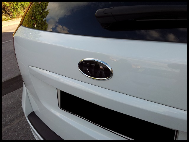

Före toning:
Emblem innan toning.jpg Emblem innan toning.jpg Visad 9381 gånger 96.93 KiB
Efter toning inomhus:
Emblem efter toning.jpg Emblem efter toning.jpg Visad 9381 gånger 98.39 KiB
Efter toning utomhus:
Emblem i dagsljus.jpg Emblem i dagsljus.jpg Visad 9381 gånger 79.78 KiB
Jag tyckte det blev helt okej för att vara första gången jag provar att tona, eventuellt att jag kommer tona själva silverringen runt bokstäverna också.

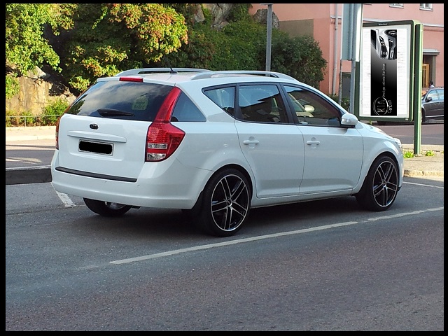

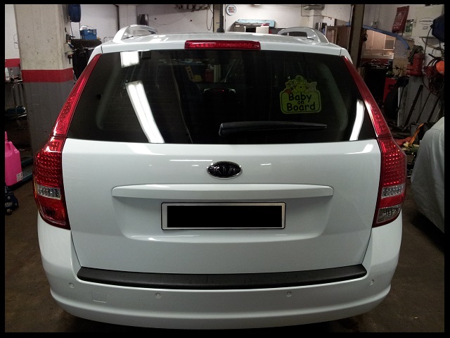

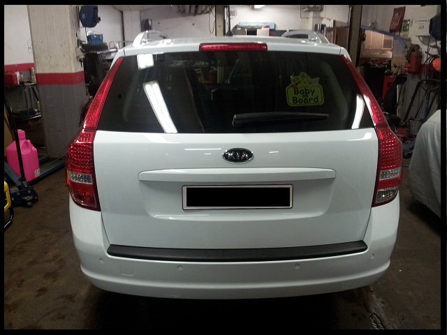

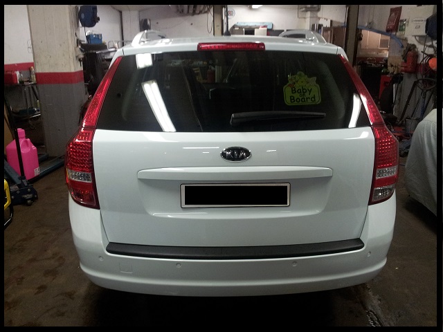

Bjuder på en till bild där jag på skoj modifierat reklamskylten framför bilen lite:
Snett bakifrån höger sida.jpg Snett bakifrån höger sida.jpg Visad 9379 gånger 148.85 KiB
