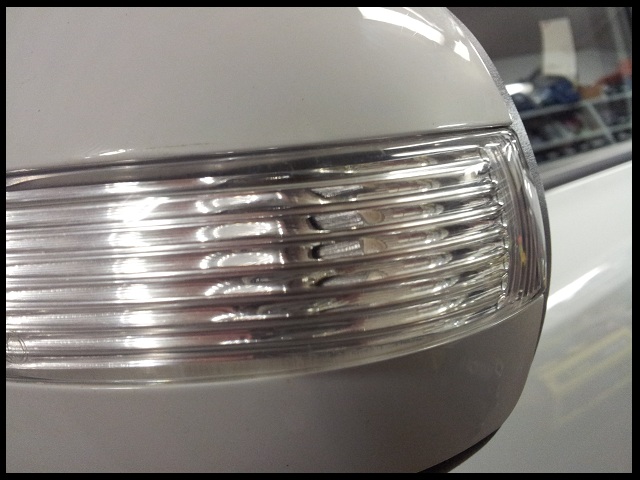

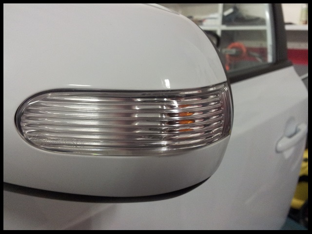

Nedan följer före och efter bilder på blinkerslampor i backspeglarna. Jag bytte till högintensiva dioder som är vita när det inte blinkar och som enligt mig ger ett snyggare utseende, både design- och funktionsmässigt.
Före:
Blinkers backspegel före byte.jpg Blinkers backspegel före byte.jpg Visad 9159 gånger 78.76 KiB
Efter:
Blinkers backspegel efter byte.jpg Blinkers backspegel efter byte.jpg Visad 9159 gånger 96.25 KiB

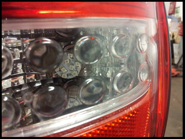

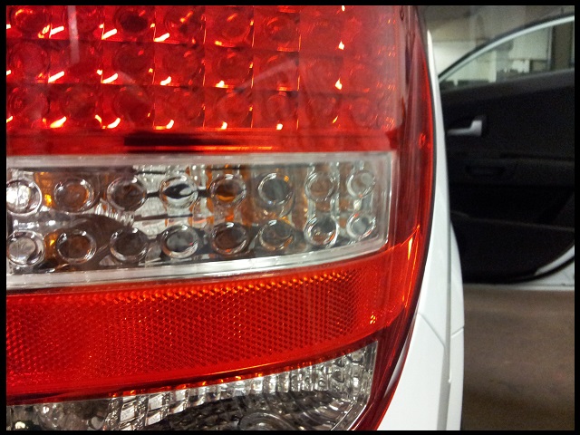

Nedan följer före och efter bilder på blinkerslampor bak. Jag bytte till dioder som är vita när det inte blinkar och som enligt mig ger ett snyggare utseende, både design- och funktionsmässigt:
Före:
Bakre blinkers före byte.jpg Bakre blinkers före byte.jpg Visad 9159 gånger 140.18 KiB
Efter:
Bakre blinkers efter byte.jpg Bakre blinkers efter byte.jpg Visad 9159 gånger 122.29 KiB

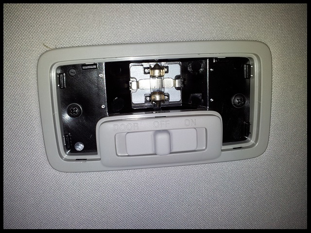

Byte av främre taklampor (W5W)
Postat: 15 jul 2013, 15:05
av Fritzz
Först använder du en liten spårmejsel för att bända ner plastskyddet:
Främre taklampa första steg.jpg Främre taklampa första steg.jpg Visad 9159 gånger 124.07 KiB
Sedan tar du tag i skyddet, drar det försiktigt nedåt och mot dig så lossnar skyddet + en silverfärgad hållare som sitter bakom skyddet. Denna hållare är till för att rikta ljusspridningen när man trycker på knapparna för läslampor till varje stol fram. Det ser då ut såhär när man tagit bort skyddet + hållaren:
Främre taklampa andra steg.jpg Främre taklampa andra steg.jpg Visad 9159 gånger 107.73 KiB

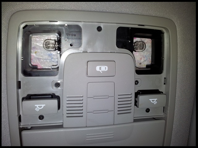

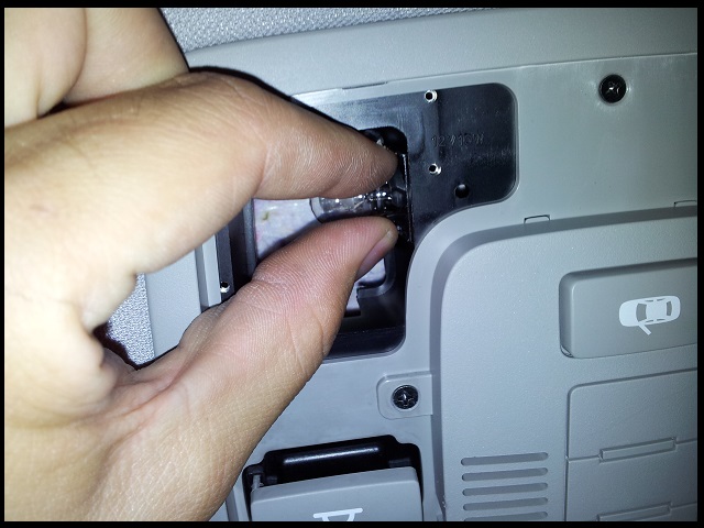

Efter det är det bara dra lamporna rakt ut:
Främre taklampa tredje steg.jpg Främre taklampa tredje steg.jpg Visad 9159 gånger 98.47 KiB
Slutligen är det bara byta lampor och montera tillbaka i omvänd ordning tills skyddet klickar fast. Jag valde att ta bort den silverfärgade hållaren då vi aldrig använder läslamporna vilket gav mycket bättre ljusspridning i kupén.

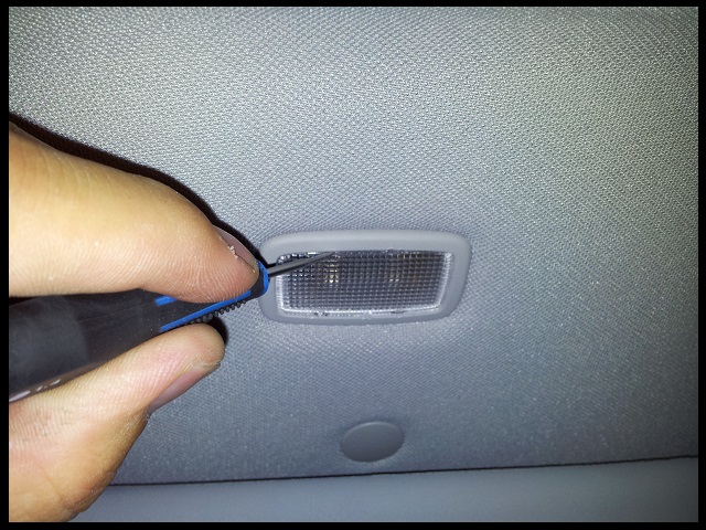

Bakre taklampa första steg.jpg Bakre taklampa första steg.jpg Visad 9159 gånger 130.39 KiB
Sedan tar du tag i skyddet, drar det försiktigt nedåt och mot dig så lossnar skyddet. Det ser då ut såhär när man tagit bort skyddet:

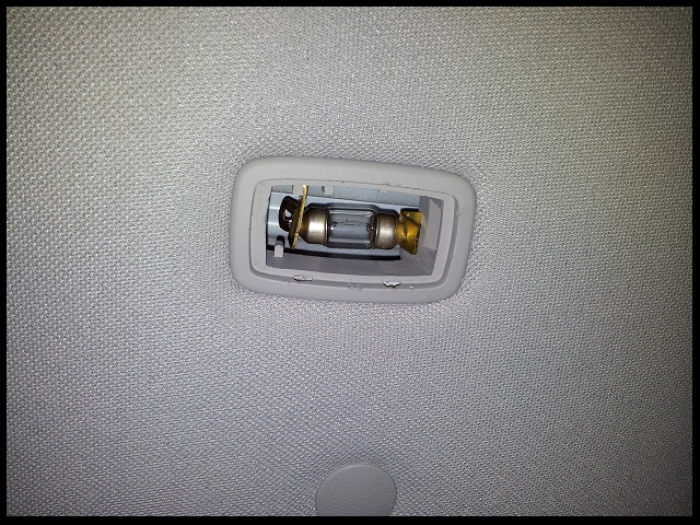

Efter det är det bara att bända lite på ena sidan av den guldfärgade hållaren så lossnar lampan, antingen för hand eller med liten spårmejsel:
Bakre taklampa tredje steg.jpg Bakre taklampa tredje steg.jpg Visad 9159 gånger 148.61 KiB
Slutligen är det bara byta lampa och montera tillbaka i omvänd ordning tills skyddet klickar fast.
