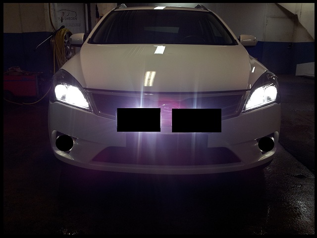

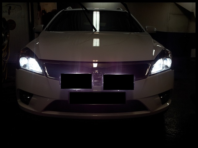

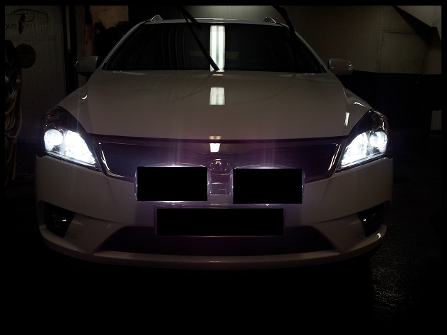

Däremot tänkte jag börja med en före och efter bild som visar skillnad på original-lampor och Philips Bluevision Ultra 55W hel-(H1) samt halvljus(H7).
Före:
Hel- och halvljus före byte.jpg Hel- och halvljus före byte.jpg Visad 5295 gånger 71.58 KiB
Efter:
Hel- och halvljus efter byte.jpg Hel- och halvljus efter byte.jpg Visad 5295 gånger 55.45 KiB

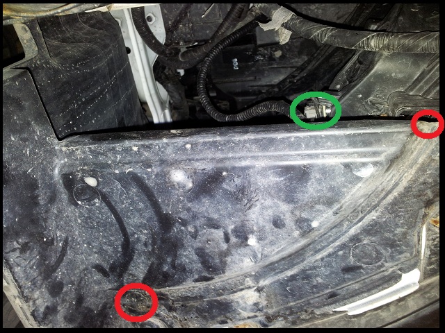

Byte av främre dimljuslampor (881)
46

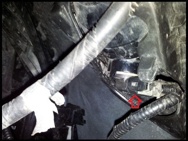

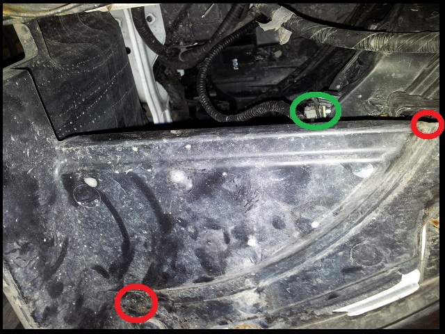

I detta moment visar jag hur man byter underifrån, det går även ovanifrån när huvudstrålkastarna är borta (se min textbaserade DIY-guide för mer info.) Lättast att byta underifrån är om man har tillgång till lyft. Har man inte det kan man höja bilen med domkraft fram för att komma åt bättre eller helt enkelt lägga sig på en filt på golvet.
Först lokaliserar du de 2 clipsen (röda ringar) i plastskyddet som hindrar dig att se dimljuslampan (grön ring) ordentligt underifrån och skruvar ut dem:
Dimljus första steg.jpg Dimljus första steg.jpg Visad 5295 gånger 169.3 KiB

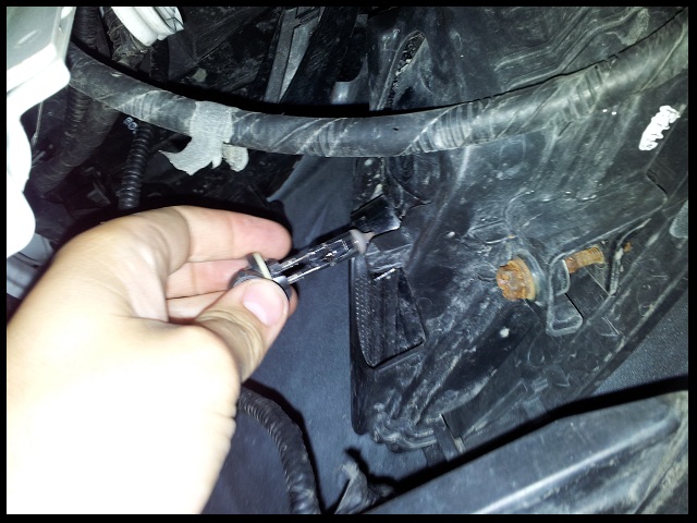

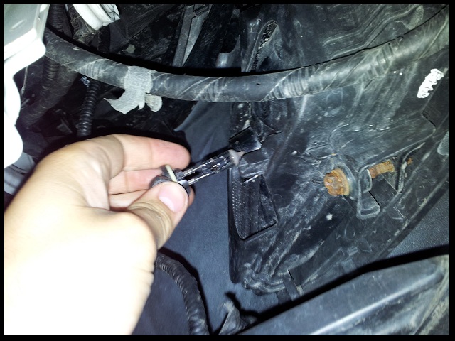

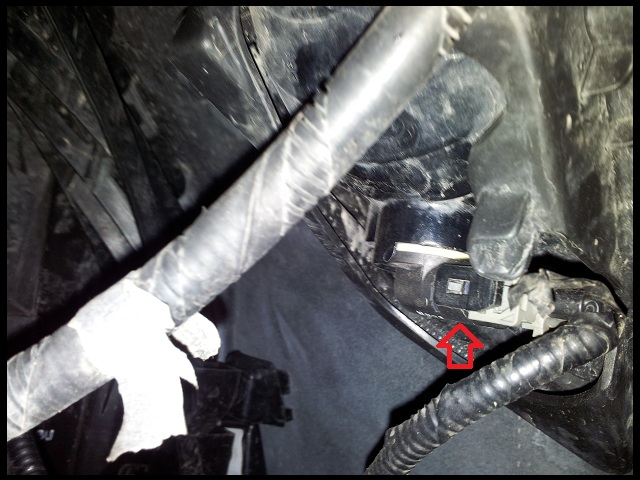

När skyddet är borta kommer du se dimljuset rakt upp. Kör upp handen och lokalisera kablaget som sitter med en spärr (röd pil) på varje sida som du trycker in:
Dimljus andra steg.jpg Dimljus andra steg.jpg Visad 5295 gånger 134.56 KiB
Efter det tar du tag i lampkontakten och vrider den 45° uppåt och åt höger underifrån sett. Sedan drar du hela kontakten och lampan rakt ut så ser den ut såhär:
Dimljus tredje steg.jpg Dimljus tredje steg.jpg Visad 5295 gånger 118.01 KiB
Slutligen är det bara byta lampa och kontakt, som sitter i samma stycke, för att sedan montera tillbaka i omvänd ordning.

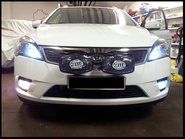

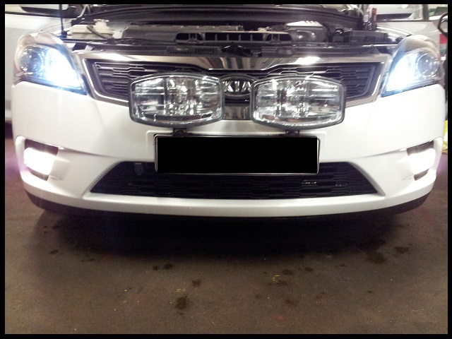

Främre dimljuslampor före och efter byte
47

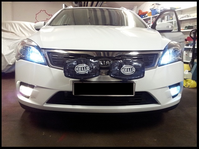

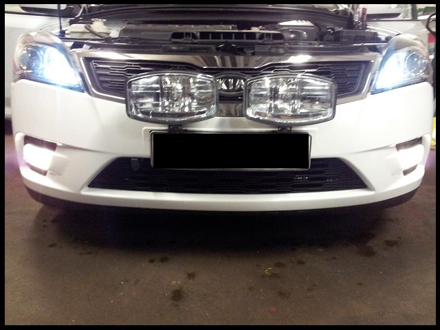

Nedan följer före och efter bilder på belysning i främre dimljuslampor. Jag bytte till dioder med xenon-look som enligt mig ger ett snyggare utseende, både design- och funktionsmässigt.
Före:
Dimljus före byte 1.jpg Dimljus före byte 1.jpg Visad 5295 gånger 104.58 KiB
Efter byte av ett:
Dimljus skillnad före och efter.jpg Dimljus skillnad före och efter.jpg Visad 5295 gånger 105.14 KiB

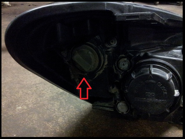

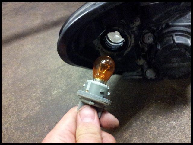

Byte av blinkerslampor i främre strålkastare (PY21W)
48

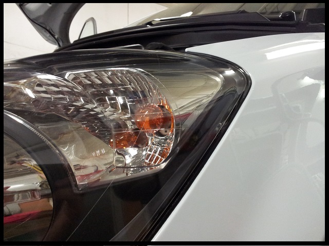

Först lossar du på de tre bultar (strl 10 på huvudet) som håller strålkastaren. För att komma åt bättre drar du ut strålkastaren något och lokaliserar hållaren till blinkerslampan:
Främre blinkers första steg.jpg Främre blinkers första steg.jpg Visad 5294 gånger 100.49 KiB

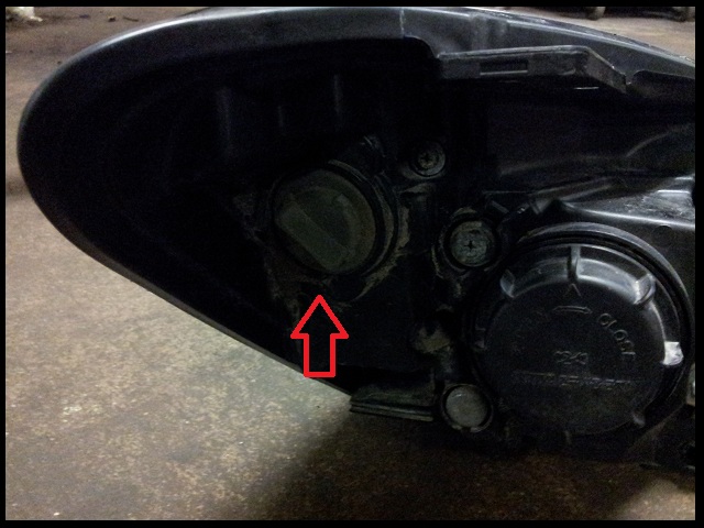

Sedan tar du tag i hållaren och vrider 45° och drar rakt bakåt så ser det ut såhär:
Främre blinkers andra steg.jpg Främre blinkers andra steg.jpg Visad 5294 gånger 108.04 KiB
Efter det tar du tag i lampan, trycker den in mot hållaren och vrider åt vänster så lossnar lampan.
Slutligen är det bara byta lampa och montera tillbaka i omvänd ordning.

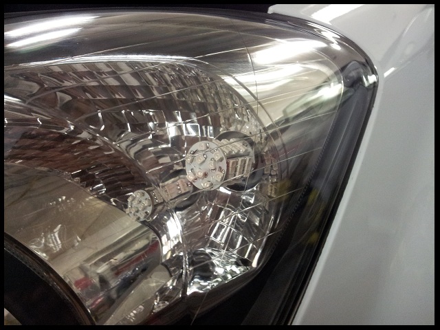

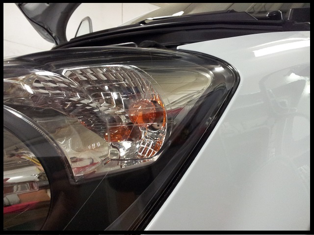

Blinkerslampor fram före och efter
49
Nedan följer före och efter bilder på blinkerslampor fram. Jag bytte till dioder som är vita när de inte blinkar och som enligt mig ger ett snyggare utseende, både design- och funktionsmässigt.
Före:
Främre blinkers före byte 1.jpg Främre blinkers före byte 1.jpg Visad 5294 gånger 109.1 KiB
Efter:
Främre blinkers efter byte 1.jpg Främre blinkers efter byte 1.jpg Visad 5294 gånger 120.11 KiB
Jag märkte att blinkerslamporna fram och bak kräver ett motstånd/problemlösare om man önskar använda LED-lampor/dioder då de drar mindre ström än halogen. Fram blinkar inte alls utan motstånd och bak blinkar men då i väldigt snabb takt.
Tips på var du hittar motstånd:
http://www.xenonkungen.com/se/led-diodl ... ba15s.html
http://diodhuset.se/led-tillbehor/effek ... rp-s1%2F78

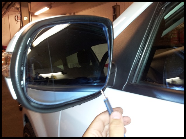

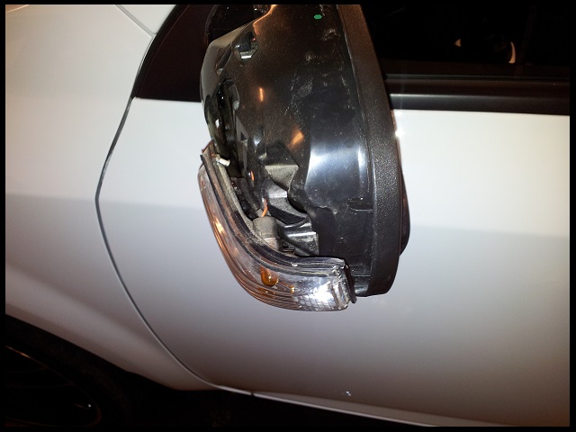

Byte av blinkerslampor i backspeglar (W5W)
50

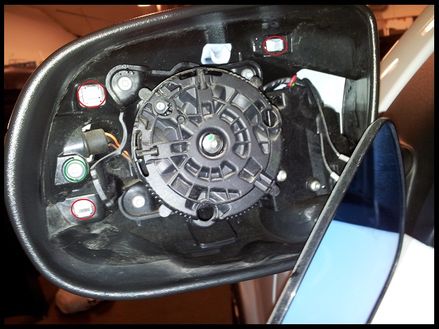

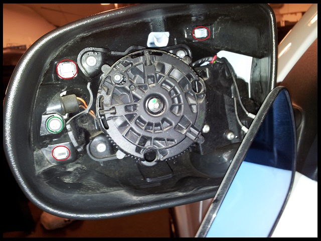

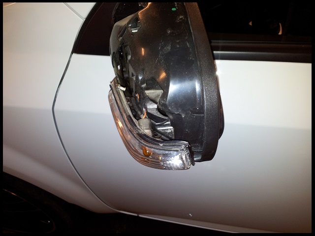

Först bänder du försiktigt bort spegelglaset med en liten spårmejsel:
Blinkers backspegel första steg.jpg Blinkers backspegel första steg.jpg Visad 9696 gånger 95.75 KiB
Sedan lossar du backspegelkåpan bakom glaset genom lossning av tre spärrklackar (röda ringar) och lossar själva blinkersglaset med en torxskruv i strl 20 (grön ring):
Blinkers backspegelandra steg.jpg Blinkers backspegelandra steg.jpg Visad 9696 gånger 129.7 KiB
Efter du tagit bort kåpan drar du blinkersglaset rakt ut:
Blinkers backspegel tredje steg.jpg Blinkers backspegel tredje steg.jpg Visad 9696 gånger 73.61 KiB
Efter det är det bara dra ut lampkontakten som har ett gummihölje från blinkersglaset samt dra ut själva lampan från hållaren.
