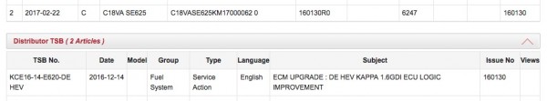

DmA skrev: Nu vet jag ju inte hur mycket av detta som är sant men det va det jag blev tillsagd iaf. Och mekanikern rekommendera inte mig att uppgradera förens Kia släpper officiella uppdateringar. ( Detta kan ni själva hålla koll på hos Kia Hotline med chassinumret)
Stämmer!
Så här ser det ut på min, som tillverkades 28 maj 2016 och ECU-uppdaterades som synes den 22 feb 2017.

Ja precis. Du har en tidig Niro och som du visar ligger den i hotline.
