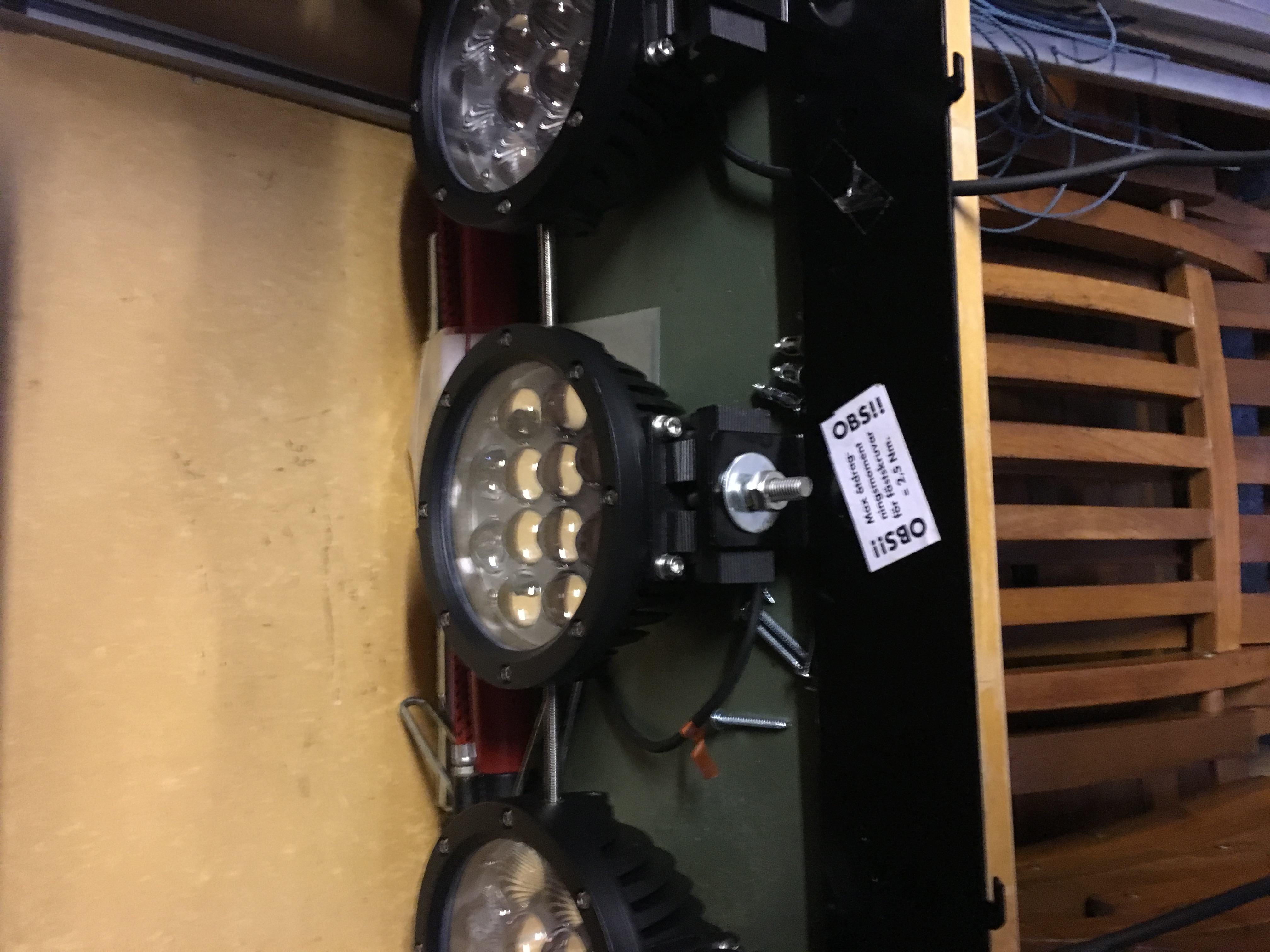

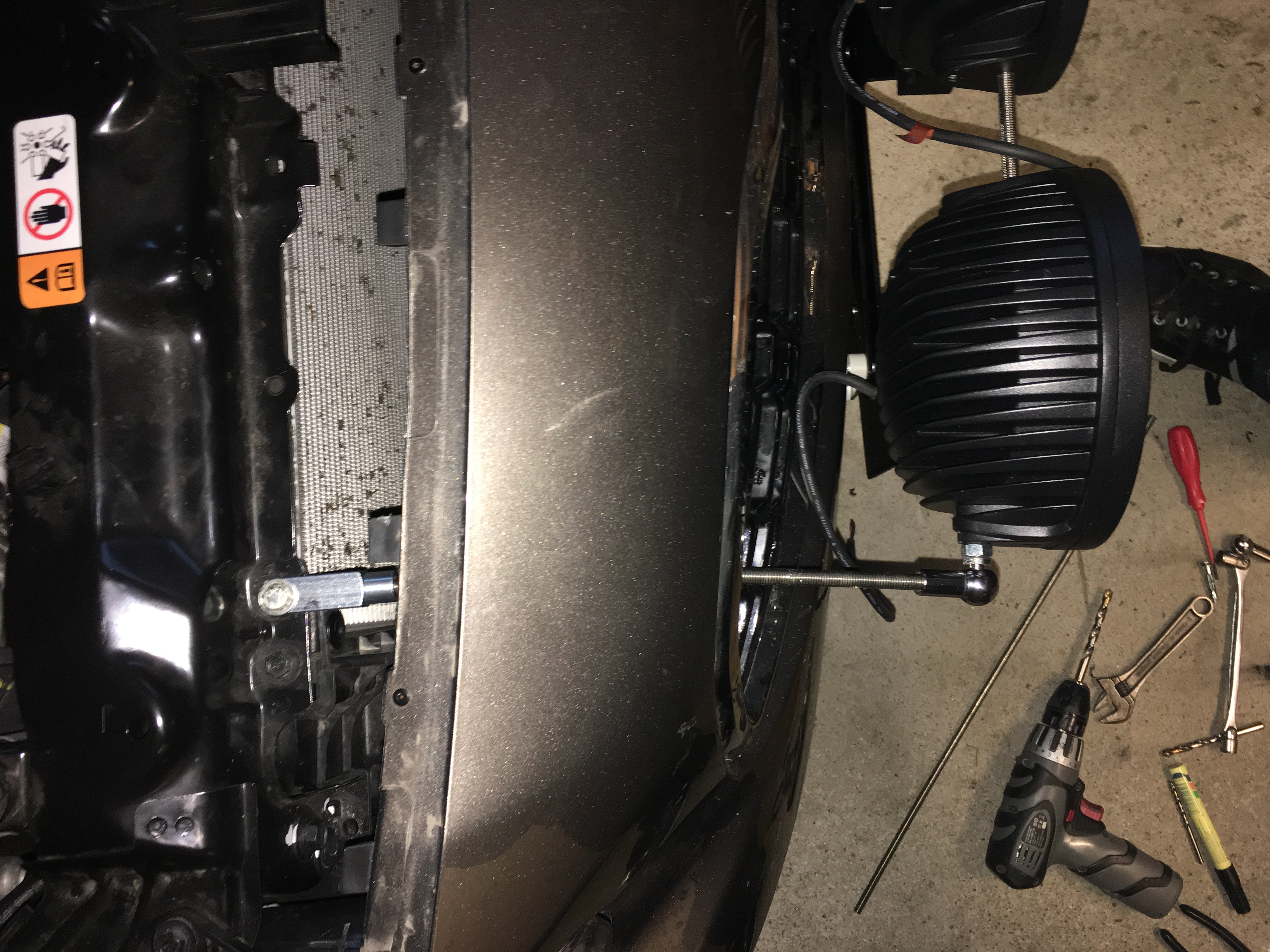

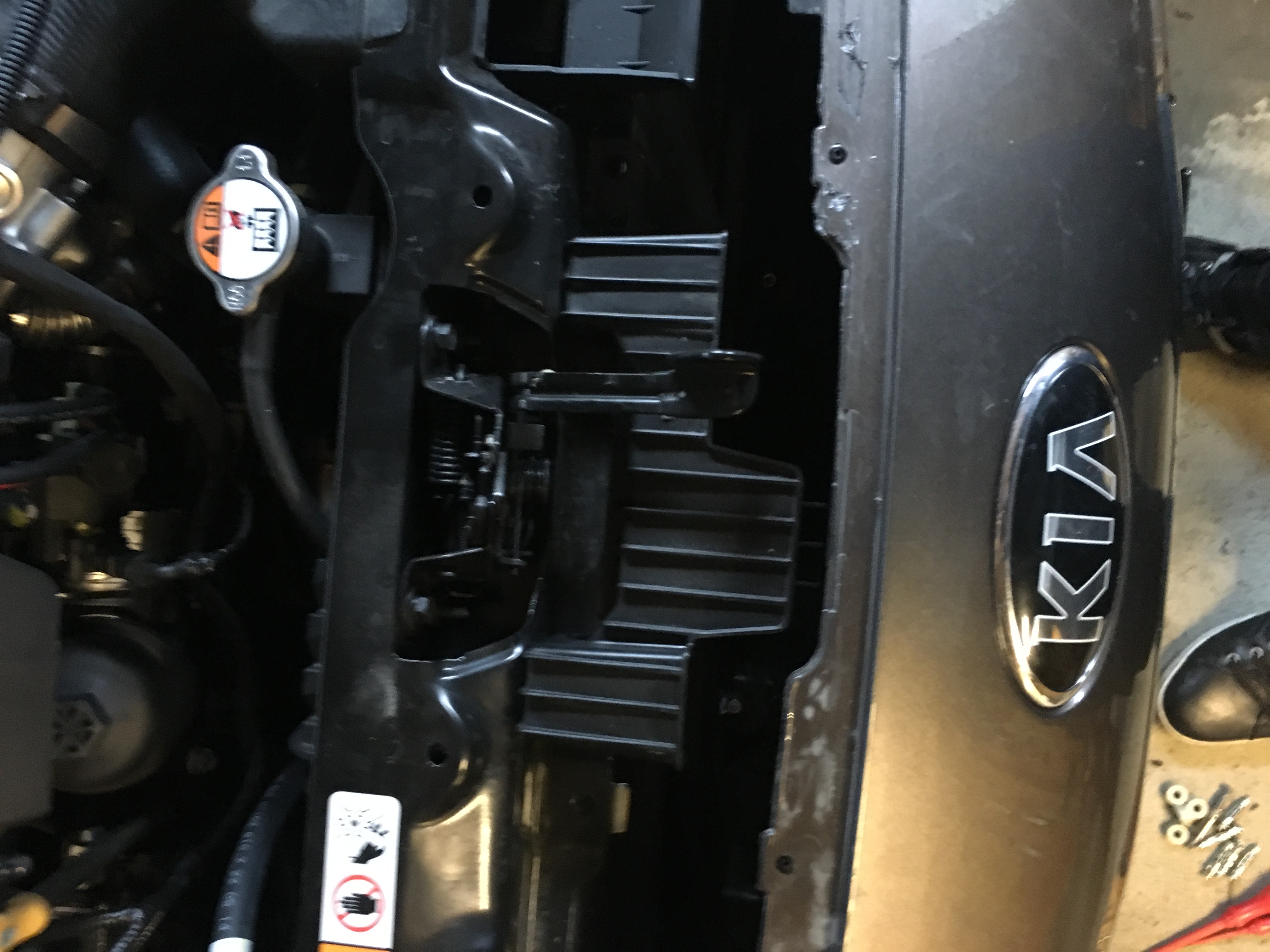

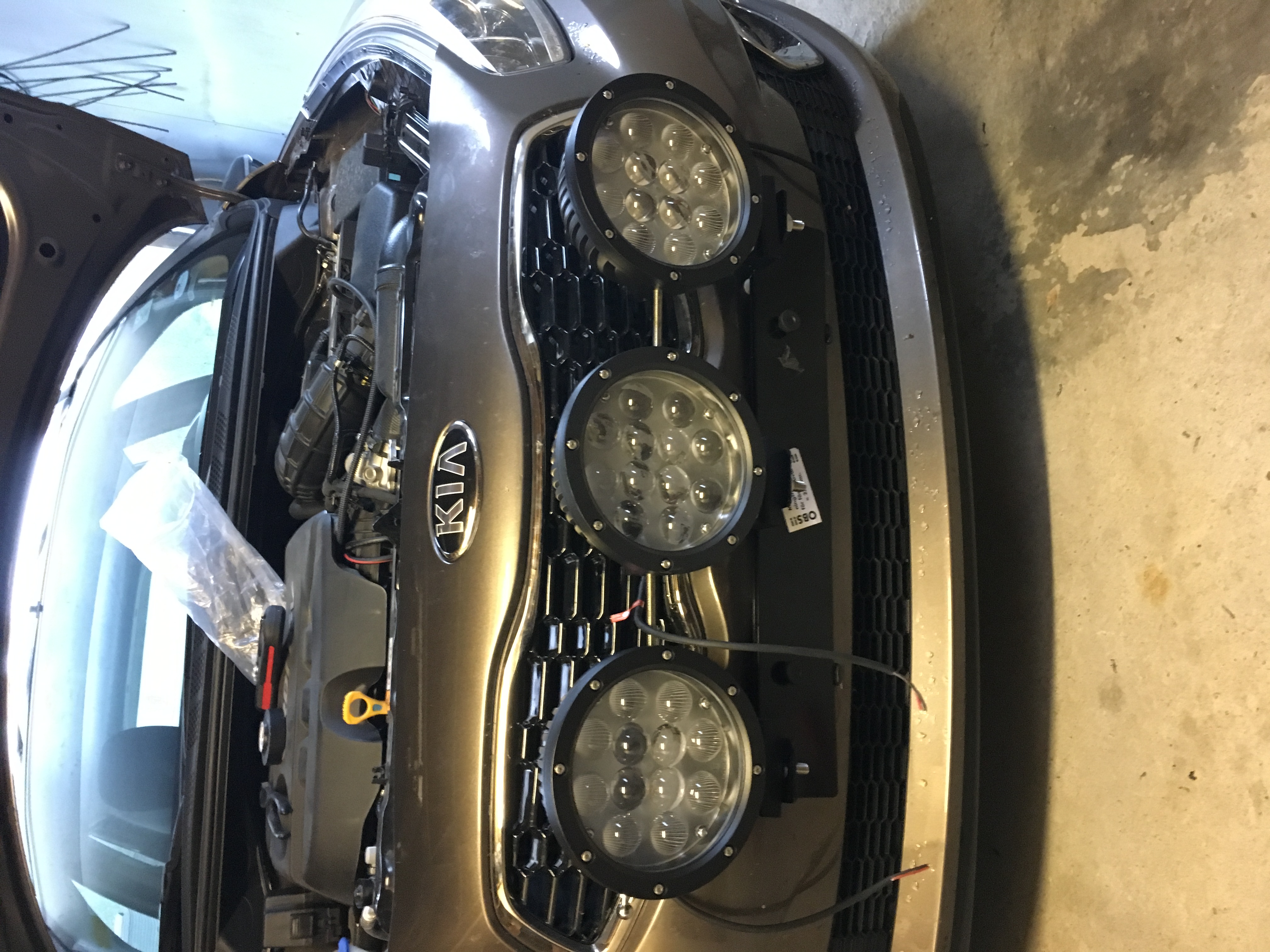

En bit på väg.
Krångligast hittills var plastbiten över öppningen framför kylaren.
Extraljusen sitter ihop med m8 gängstång.
3.jpg 3.jpg Visad 6396 gånger 1.81 MiB
2.jpg 2.jpg Visad 6396 gånger 1.89 MiB
1.jpg 1.jpg Visad 6396 gånger 1.81 MiB

Ja, så satte jag mina stag sist också. Blir väldigt stadigt, placeringen av öronen på den plåten är mycket bra placerade för montering av extraljus. :)
Kör du med rostfri gängstång eftersom du inte målat?
Du skulle mäta längden på stängerna och få silverstål kapat i rätt längd med gängor i varje ända, om man polerar det blir det som krom och inga synliga gängor, överanalt, men skulle bli snyggt. :D

Marcus_Turbo skrev:Snyggt Ronnie! men vad är det för Special hållare du har till ljusena? :eh: ;)
Tack. :)
Det är ett snabbfäste, egentligen, men inte på min bil. Siiter med 6x molly och tre metallplattor bakom vars två hål.
Stabiliseringen är gängstav i rostfritt, m8 och gaffel- samt kulled m8
Dessa extraljus från prestandabelysning.se (PBE180) har m8-hål på sidorna. Satte ihop de tre med gängstav mellan och från de yttre hålen kulled och gängstav till en gaffelled som passade direkt på en skruv på kylarramen. Blev ruggigt stabilt. :)
