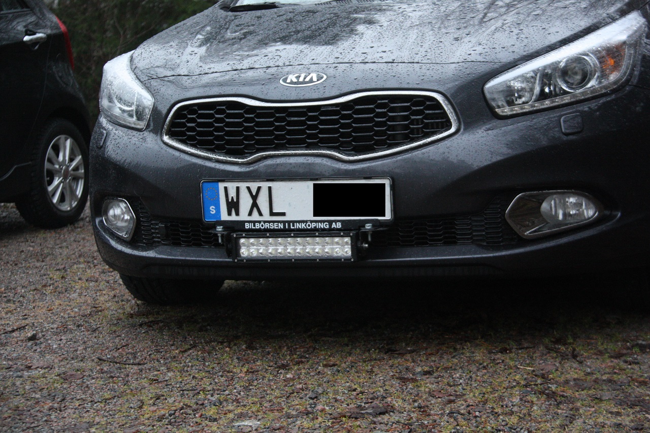

Någon som har erfarenhet av att montera ljusramper i regskylten? LED-rampen jag tittat på undrar jag lite hur man får dit den. Att utnyttja reg.skylten vore smidigt. Eller det kanske är en otroligt dålig idé :P??

Eftersom vintern inte är annat än mörker i år och helljuset på nya ceed inte är bra (den förra ceeden hade ju skapligt helljus), blev det att montera en ledramp. Monterade med ett fäste bakom nummerplåten utan att det blev åverkan på galler eller annat. Resultatet blev en mycket bra ljusbild och framförallt ljus åt sidorna i kurvorna.

Rampen har jag köpt på K-berg.se. Pratade med en säljare så att de fixade ett fäste som passade. Deras kabelkit funkade bra. Det som var svårast var att det fäste som följde rampen gjorde att rampen hamnade mycket lågt. Jag fick tillverka eget fäste av ett par kraftiga byggbeslag. Och det lyser lång också.
