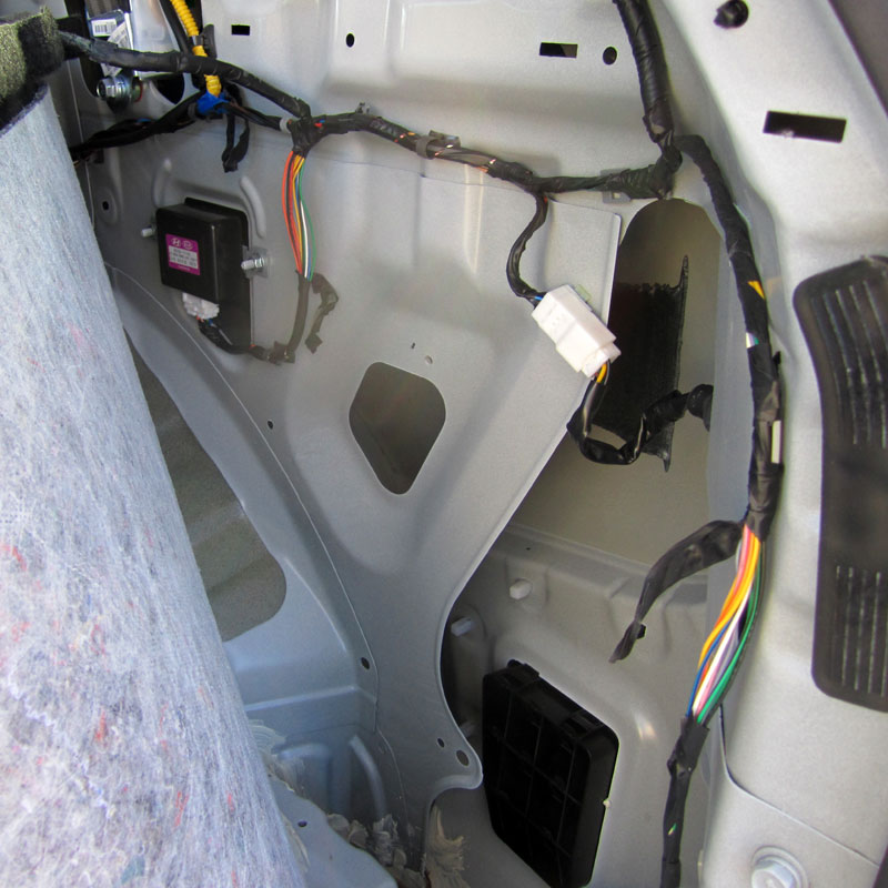

Grymt, tack för hjälpen. Bifogar en bild från högra sidan av bilen. Är den den svarta dosan med lila etikett som du menar?
Japp och du ser den RÖDA kabeln skymtar fram lite så det är det du klipper och kopplar ihop med backvarnarkabeln.
