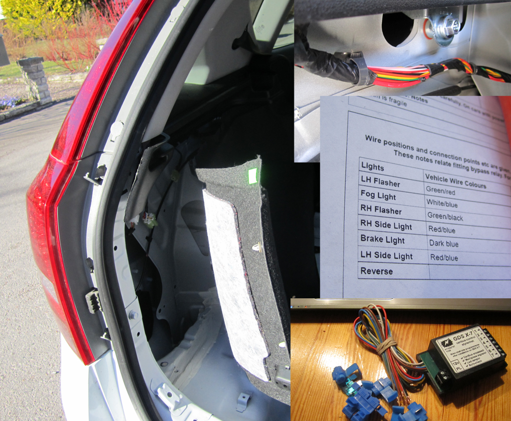

Hjälp med el till dragkrok
Hej,
Har monterat dragkroken idag och det var inga problem med förrän jag kom till elen. För det första var det ett hel*ete att montera ner sidopanelen i bagageutrymmet. Har inte kunnat hitta någon bra beskrivning för det. Framförallt hur man får bort den svarta plastpanelen som sitter ovanför klädseln men under rutan om ni förstår vad jag menar. Våldade bort en bit till slut men vet inte om jag får fast det igen. :oops:
Enligt beskrivningen skulle jag in vid den panelen för att koppla på elsatsen till draget men där fanns bara massa kablar utan de färgkoder som följde med i beskrivningen. Är tanken att jag ska klippa dessa kablar och skarva ihop med sockerbitar typ till GDS X7an? Är det någon som monterat samma elsystem som kan putta mig i rätt riktning. Dels vilka kablar som ska vart och dels var jag får tag på strömmen smidigast... Mycket tacksam för hjälp.

Du ska nog inte klippa och använda sockerbitar.
Så blå sakerna (vet inte namnet) fanns i alla fall på 80-talet, då jag senast monterade drag på några Oplar.
Då klämde man dessa över rätt kabel, en "kniv" inne i den blå saken skar upp isoleringen och gav elektrisk kontakt. På så sätt fick man en avgrening från bilens elsystem till dragets elkontakt.
Finns alltså ingen multikontakt för daganslutning i bilen? Har haft ett par Ford Fikusar med drag, automatlåda, så där satt det en multikontakt för USA-marknaden (mest automat där) och en kort övergång till nått europeiskt gränssnitt, sen till draget. Lite 556 i övergångskontakten löste ett skumt elfel där för 7-8 år sedan.
Komplettering: de blå sakerna ska nog heta grenkontakter för avgrening.

Strömtjuvar brukar de kallas (de små blåa) :P
Du får öppna kabelstammen och leta rätt på rätt färg att dra varje kabel till via strömtjuven, hittar du inte går det ofta att mäta sig till signal med en multimeter och att t.ex blinka, bromsa och lägga i backljus för att sedan se vilken som ger signal. Det är dock lättast om man är två personer!

Hej! Vad köpte du för drag?Själv köpte jag hos kia (thule)och fick med el-satsen och det var hur simpelt som helst att koppla in.På den el-satsen var det bara att koppla in på vänster sidan och sedan tog jag ström från cigaretturtaget i på högersidan och på högersidan under panelen hittar du boxen och där klippte jag den röda kabeln och kopplade ihop med backvarnaren som satt på el-satsen.
