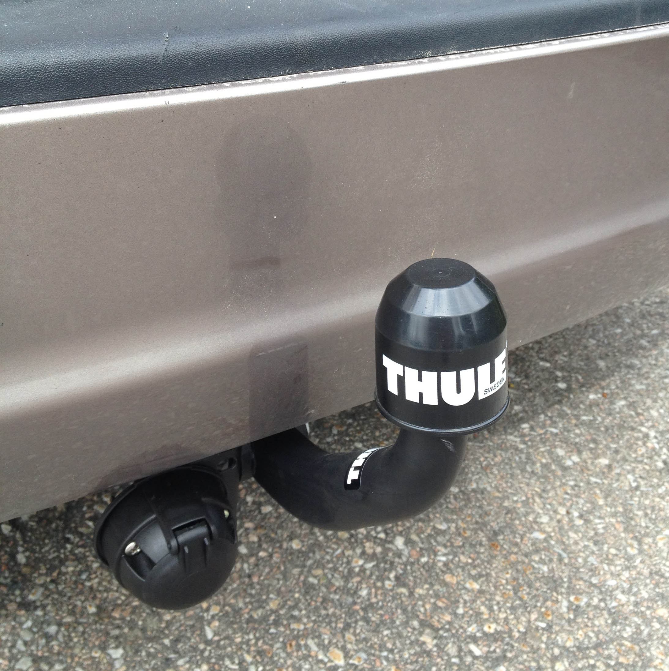

Nu sitter den där :)
Orkade inte försöka själv p.g.a husköp, nytt jobb osv (kan även bero på lathet).
Hedins i Ljungby fixade det + besiktning.
Märkligt att en bifogad bild blir en bifogad fil.......
Thule.JPG Thule.JPG Visad 4961 gånger 438.35 KiB
