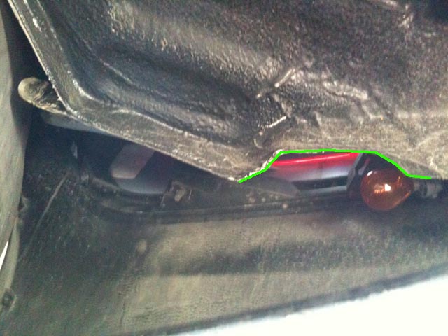

Fy fan! Så då var det sagt om Kia's designlösning gällande hur lättåtkommet det är då man skall byta blinkers och/eller bakdimljus. :o :evil: :thumbdown: (Det är ungefär lika dumt som när man skall byta höger framdimljus för er som gjort det...)
Inte blev det bättre av att det inte att komma åt lamporna på det sätt som det står i instruktionsboken (ta av stänkskydd och vik undan innerskärmen från ytterskärmen - innerskärmen är helt för stum för detta, varjefall om man bara lossnar på stänkskydd och låter bakhjulen sitta kvar (vilket bilden i instruktionsboken visar).
Istället lyckades jag hitta ett litet utrymme (markerat med grönt i bilden nedan) underifrån där jag precis fick upp min hand/arm och kom åt lamphållaren.
Grön linje visar utrymmet där jag lyckades komma åt hållaren till blinkerslampan bild 1.JPG Grön linje visar utrymmet där jag lyckades komma åt hållaren till blinkerslampan Visad 2923 gånger 70.34 KiB
