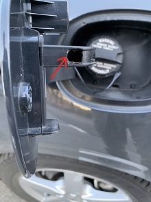

Gaspo skrev:Hade min bil på service igår. Påtalade om tanklocket igen men inget gehör. Tog idag en rundfil o fila pyttelite i hålet där låspiggen går in i. Nu är problemet borta. Tog 1min. O man behöver bara fila lite.
Släng gärna upp en bild där du filade om det finns möjlighet
CE0B9D5A-E71D-4764-9E70-925B19E7027D.jpeg CE0B9D5A-E71D-4764-9E70-925B19E7027D.jpeg Visad 11962 gånger 29.11 KiB

Guss skrev:Dom hade in den o försökte justera locket men det betedde sig likadant..:( men en del bilar blev åtgärdade om tanklocket var vågrätt.(den man vrider på) när det klicka i mitt lock så hade ja den lodrätt.. men hjälpte ej.. men ska testa o fila på min:) servicen gick iallafall på 1970kr i Skövde .
Dom påstod det samma angående vågrätt till mig också. Men hjälpte inte ett dugg. Filade som sagt lite o det blev kanon. Locket är helt i linje med karossen nu.
